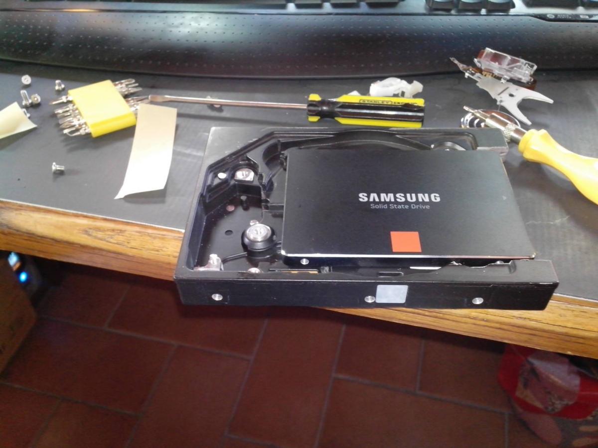

Per il mio hack ho realizzato questo fantastico adattatore per montare un disco SSD da 2,5" in un vano tradizionale da 3,5".
Quello che vi serve? Un vecchio disco rotto da 3,5", un seghetto a ferro, una lima e un pò di buona volontà.
Procedimento:
1- Smontate completamente il vecchio disco Ata-Sata  che volete utilizzare come adattatore ripulendolo da tutti i meccanismi, schede elettroniche (a noi interessa solo la scocca esterna
2- Incidete il lato corto della scocca per avere accesso alle porta sata e alimentazione del disco SSD
3- Per agganciare il disco SSD al supporto potete usare del biadesivo nella parte inferiore della scocca del disco ATA oppure fare dei fori in corrispondenza dei fori di fissaggio dell'SSD
Il risultato finale dovrebbe essere qualcosa di simile :)
