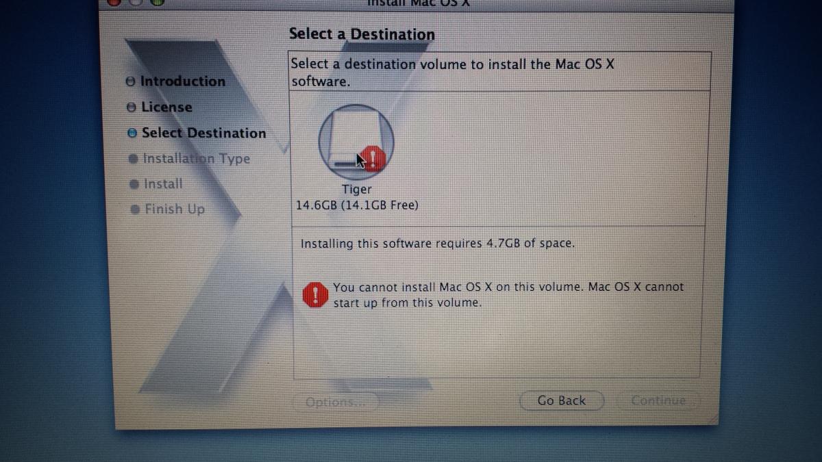

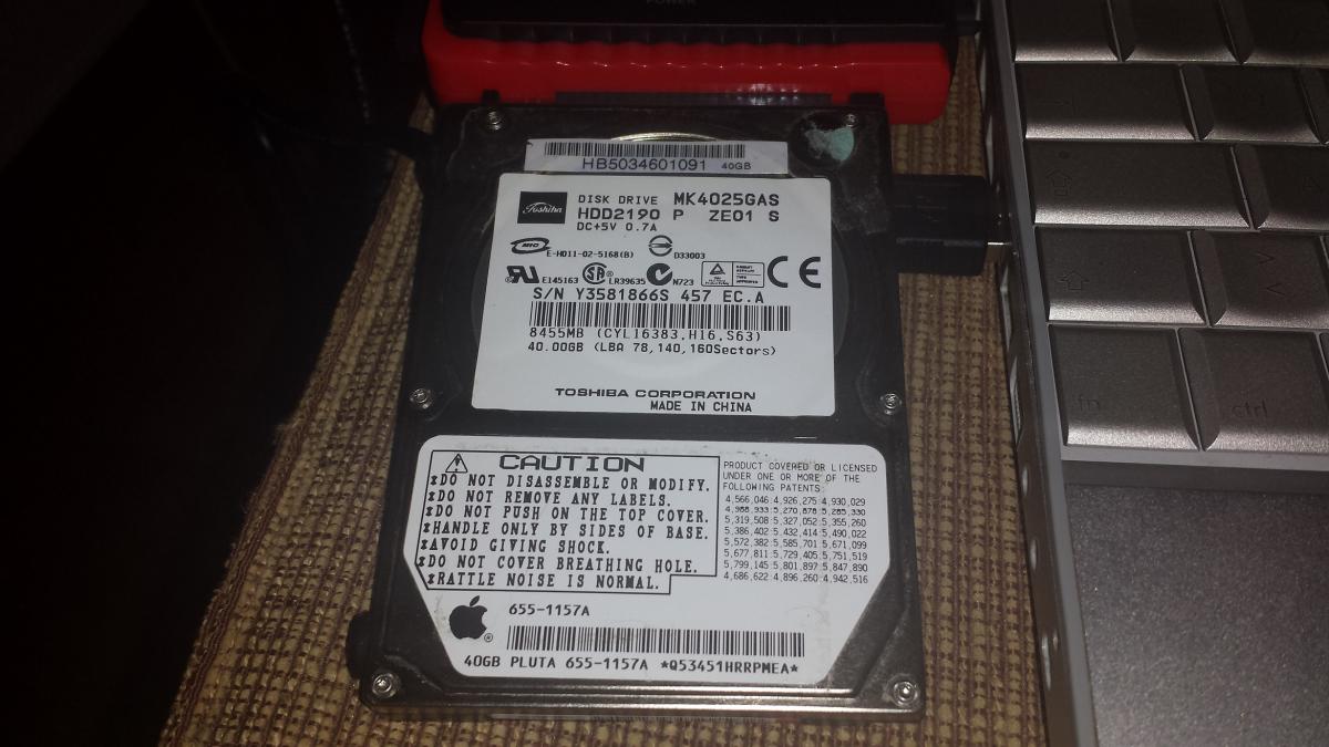

Etzubasa Posted July 31, 2013 Author Share Posted July 31, 2013 veramente cercavo di installarlo sull' hd interno , mi sono procurato un hd da 40gb della toshiba era in fat 32 è targato mela , pero nella fase di inizializzazione disco mi dava inizializzazione disco fallita con errore input/output error allora mi sono munito di addattatore da un altro mac lo ho formatto macos esteso journaled ovviamente partizionato modo 1 e riparato i permessi disco , facendo cosi' dall'altra parte non mi fa fare piu' nulla e se vado vado avanti non vede l'hd dove fare l'installazione . Quindi tu dici di metterlo su hd esterno (usb?) se ho ben capito e non esistono altre strade ? Potresti essere cosi' gentile da illuminarmi con guida e occorente per raggiungere tale scopo .... Grazie Alex//3001 per la risposta . Link to comment https://www.insanelymac.com/forum/topic/290863-help-power-book-g4/#findComment-1935822 Share on other sites More sharing options...

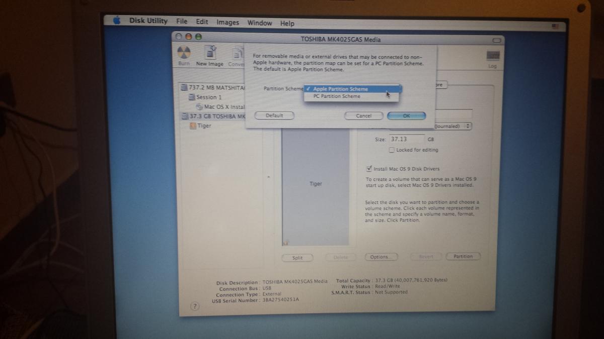

Etzubasa Posted August 1, 2013 Author Share Posted August 1, 2013 Ciao Alex ti aggiorno perchè risconto sempre lo stesso problema sia su hd usb e con chiavetta , avvio tiger retail quella in mio possesso è la 10.4 (4 cd) premetto che il cd lo faccio partire dal power book g4 , potrebbe anche essere questo il problema forse , ma collegando sia la chiavetta usb che l'hd ricevo sempre lo stesso messaggio , premetto che durante la fase di installazione ho aperto utilty disco partiziona modo 1 schema partizioni apple inizializzo controllo disco e ripara disco mi da sempre lo stesso messaggio ... Vado a retro' provo con il phanter guardando la scocca e la ram ha 256mb di ram Il cio' supporta i requisiti del power book sopra elencato .. Phanter requisiti hardware : Processore PowerPC G5, G4 o G3 Almeno 256MB di RAM fisica Link to comment https://www.insanelymac.com/forum/topic/290863-help-power-book-g4/#findComment-1935944 Share on other sites More sharing options...

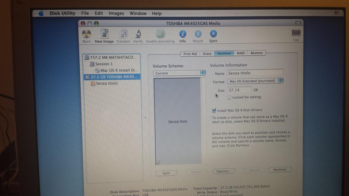

Alex//3oo1 Posted August 1, 2013 Share Posted August 1, 2013 mi faresti anche uno screen dell utility disco ovviemente selezionando il disco che vuoi utilizzare a presto 1 Link to comment https://www.insanelymac.com/forum/topic/290863-help-power-book-g4/#findComment-1935980 Share on other sites More sharing options...
Etzubasa Posted August 1, 2013 Author Share Posted August 1, 2013 Come da te richiesto ,, ho verificato l'hd e non ha settori danneggiati ,ma lo stesso proble si ripresenta anche cercando di installarlo su chiavetta usb se riusciamo a metterlo in piedi aggirando il problema mi sdebitero' con te Alex per il disturbo Potrebbe essere anche il cd che ha problemi forse ... Link to comment https://www.insanelymac.com/forum/topic/290863-help-power-book-g4/#findComment-1935984 Share on other sites More sharing options...
Alex//3oo1 Posted August 1, 2013 Share Posted August 1, 2013 tranquillo non vedo una cosa,il partizionamento è GUID vero? 1 Link to comment https://www.insanelymac.com/forum/topic/290863-help-power-book-g4/#findComment-1936003 Share on other sites More sharing options...

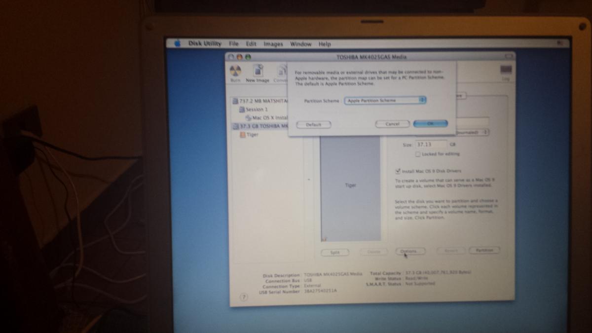

Etzubasa Posted August 1, 2013 Author Share Posted August 1, 2013 Vero come metodo di patizionamento ti da solo Apple partition scheme , ma avevo gia' provato a partizionarlo dall'altro mac come gui ma il risultato è sempre lo stesso mac osx non puo' avviarsi da questo volume sia con hd che con chiavetta usb , , Intanto mi sto procurando anche phantom retail ., potrei prendere in cosiderazione un versione patch ,e non selezionare nulla ma sono solo ipotesi . Link to comment https://www.insanelymac.com/forum/topic/290863-help-power-book-g4/#findComment-1936010 Share on other sites More sharing options...
Alex//3oo1 Posted August 1, 2013 Share Posted August 1, 2013 sicuro? va proprio riformattato completamente 1 Link to comment https://www.insanelymac.com/forum/topic/290863-help-power-book-g4/#findComment-1936013 Share on other sites More sharing options...
Etzubasa Posted August 1, 2013 Author Share Posted August 1, 2013 Sicurissimo , ma lo dice anche la apple che : Su un Mac basato su PowerPC è possibile installare Mac OS X solo su un disco con "Apple_partition_scheme. Su un Mac basato su Intel è possibile installare Mac OS X solo su un disco con "GUID_partition_scheme. Per questo sto brancolando nel buio Gia' provato a formattarlo inpostando a zero . Link to comment https://www.insanelymac.com/forum/topic/290863-help-power-book-g4/#findComment-1936019 Share on other sites More sharing options...

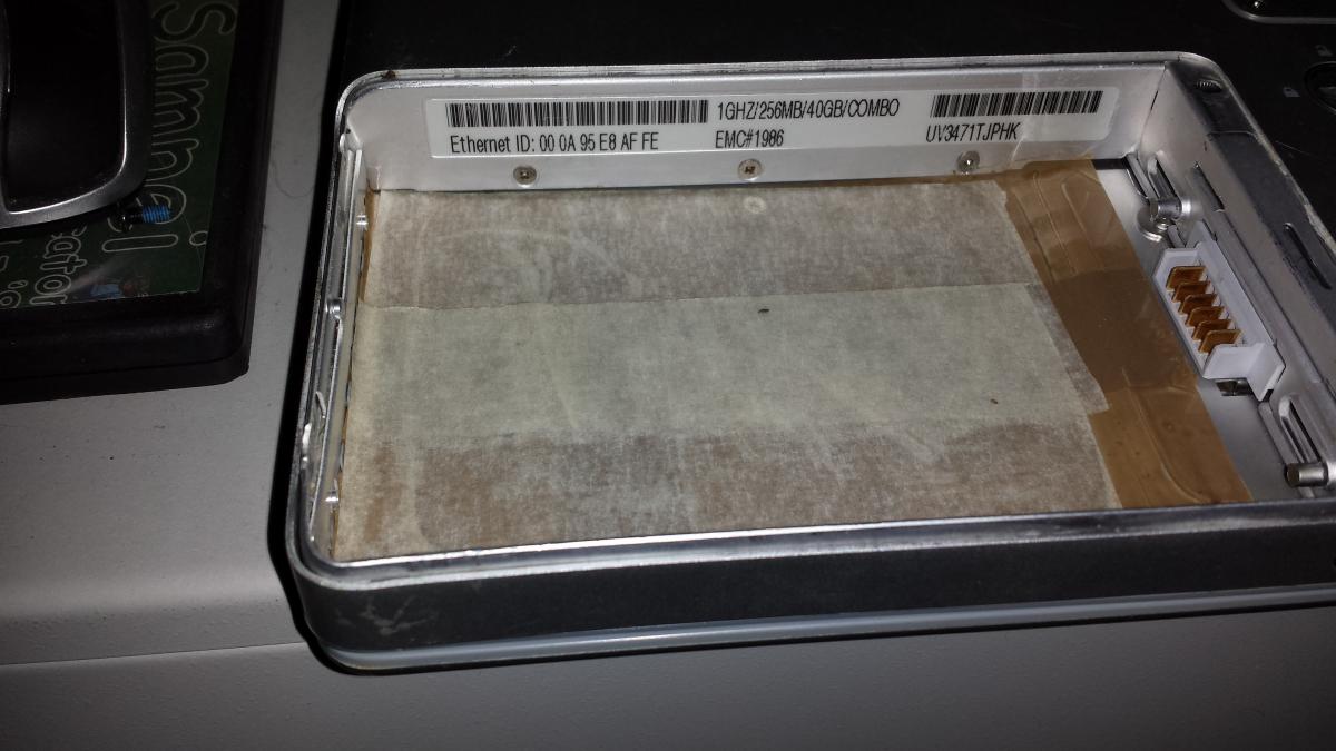

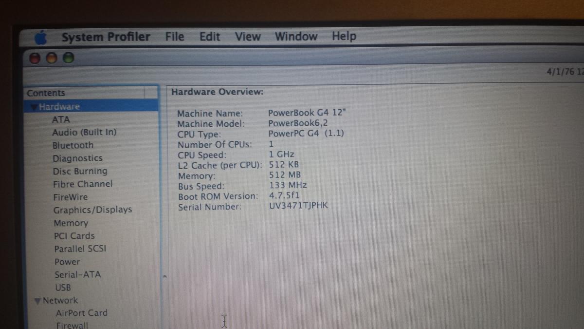

Alex//3oo1 Posted August 1, 2013 Share Posted August 1, 2013 ma riposati e stai sereno anzi.....lascia le caratteristiche del Mac che mi informo a presto 1 Link to comment https://www.insanelymac.com/forum/topic/290863-help-power-book-g4/#findComment-1936026 Share on other sites More sharing options...
Etzubasa Posted August 1, 2013 Author Share Posted August 1, 2013 Info Hardware : Link to comment https://www.insanelymac.com/forum/topic/290863-help-power-book-g4/#findComment-1936032 Share on other sites More sharing options...
