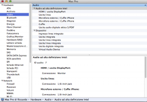

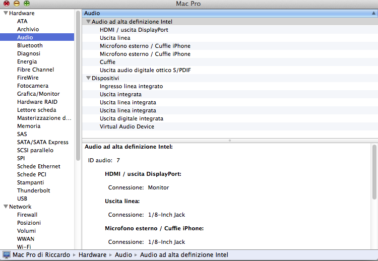

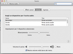

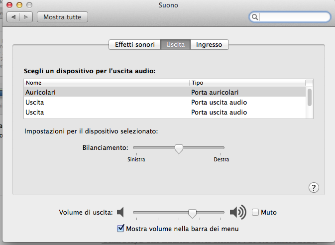

Fabio1971 Posted October 25, 2014 Author Share Posted October 25, 2014 Preferenza di sistema - suono una foto Informazioni di sistema - audio una foto Fabio Link to comment https://www.insanelymac.com/forum/topic/289880-guida-os-x-1083109-su-asus-rampage-iii-formula/page/3/#findComment-2075810 Share on other sites More sharing options...
anik101 Posted October 25, 2014 Share Posted October 25, 2014 Preferenza di sistema - suono una foto Informazioni di sistema - audio una foto Fabio Link to comment https://www.insanelymac.com/forum/topic/289880-guida-os-x-1083109-su-asus-rampage-iii-formula/page/3/#findComment-2075813 Share on other sites More sharing options...
Fabio1971 Posted October 25, 2014 Author Share Posted October 25, 2014 Preferenza di sistema - suono - uscita prova le varie opzioni, adesso sei si auricolari Fabio Link to comment https://www.insanelymac.com/forum/topic/289880-guida-os-x-1083109-su-asus-rampage-iii-formula/page/3/#findComment-2075816 Share on other sites More sharing options...
anik101 Posted October 25, 2014 Share Posted October 25, 2014 Preferenza di sistema - suono - uscita prova le varie opzioni, adesso sei si auricolari Fabio si ho provato posso provarlo colo con le cuffiette dell'iphone al momento ma ho provato tutte le uscite anche attaccandole dirette dietro il case ma niente Link to comment https://www.insanelymac.com/forum/topic/289880-guida-os-x-1083109-su-asus-rampage-iii-formula/page/3/#findComment-2075817 Share on other sites More sharing options...
Fabio1971 Posted October 25, 2014 Author Share Posted October 25, 2014 L'uscita che devi provare verde oppure nero Dalla foto l'audio è caricato. Postami IoReg Fabio Link to comment https://www.insanelymac.com/forum/topic/289880-guida-os-x-1083109-su-asus-rampage-iii-formula/page/3/#findComment-2075821 Share on other sites More sharing options...

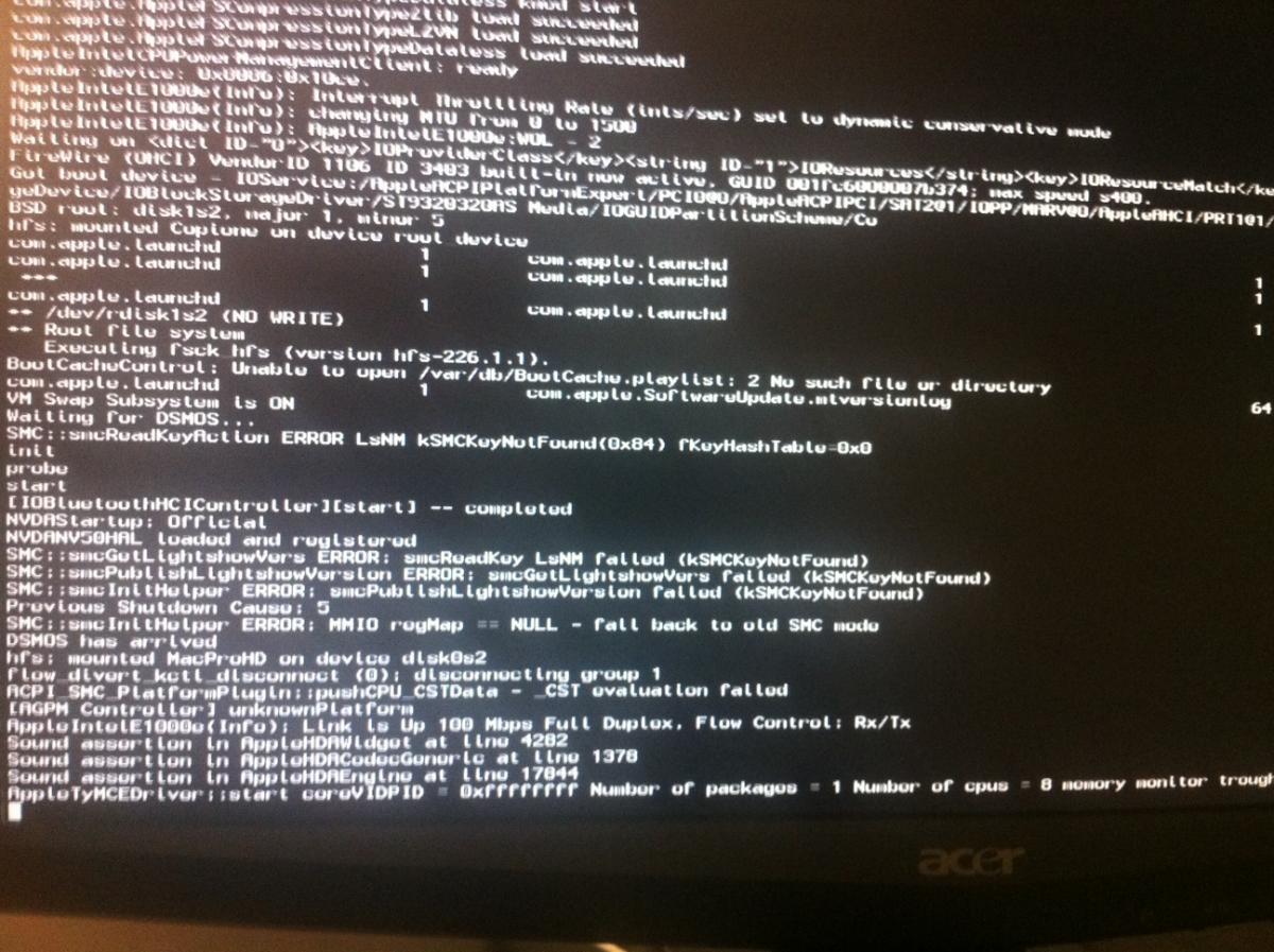

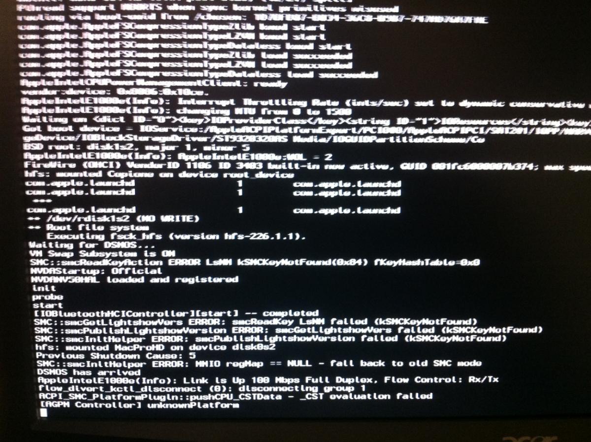

anik101 Posted October 28, 2014 Share Posted October 28, 2014 Ciao fabio, audio risolto.. pero dopo avere fatto aggiornamento da 10.9.4 (il mio istaller)----->10.9.5 ho sostituito AppleHDA riparato permessi e cache e riavviato ma all'avvio si blocca, ti allego foto, secondo te da cosa può dipendere? Smc? Pierpaolo Link to comment https://www.insanelymac.com/forum/topic/289880-guida-os-x-1083109-su-asus-rampage-iii-formula/page/3/#findComment-2077506 Share on other sites More sharing options...
Fabio1971 Posted October 28, 2014 Author Share Posted October 28, 2014 Elimina da S/L/E AppleTyMCEDriver. Kext Fabio 3 Link to comment https://www.insanelymac.com/forum/topic/289880-guida-os-x-1083109-su-asus-rampage-iii-formula/page/3/#findComment-2077513 Share on other sites More sharing options...
anik101 Posted October 28, 2014 Share Posted October 28, 2014 Elimina da S/L/E AppleTyMCEDriver. Kext Fabio funziona, anche se qualche errore smc rimane, e normale? Link to comment https://www.insanelymac.com/forum/topic/289880-guida-os-x-1083109-su-asus-rampage-iii-formula/page/3/#findComment-2077533 Share on other sites More sharing options...
anik101 Posted October 29, 2014 Share Posted October 29, 2014 comunque ho nato che questo "errore" e presente anche prima dell'aggiornamento alla 10.9.5 Link to comment https://www.insanelymac.com/forum/topic/289880-guida-os-x-1083109-su-asus-rampage-iii-formula/page/3/#findComment-2078005 Share on other sites More sharing options...
Fabio1971 Posted October 29, 2014 Author Share Posted October 29, 2014 funziona, anche se qualche errore smc rimane, e normale? foto12.JPG Prova a installare AppleSMC.kext 10.8.4Se ricordo bene era stato fatto in fix per la 10.9 Fabio 3 Link to comment https://www.insanelymac.com/forum/topic/289880-guida-os-x-1083109-su-asus-rampage-iii-formula/page/3/#findComment-2078025 Share on other sites More sharing options...
anik101 Posted October 29, 2014 Share Posted October 29, 2014 Prova a installare AppleSMC.kext 10.8.4 Se ricordo bene era stato fatto in fix per la 10.9 Fabio perfetto funziona Grazie p.s. ho visto la tua nuova guida Cplimenti è una rivoluzione! 2 Link to comment https://www.insanelymac.com/forum/topic/289880-guida-os-x-1083109-su-asus-rampage-iii-formula/page/3/#findComment-2078230 Share on other sites More sharing options...
