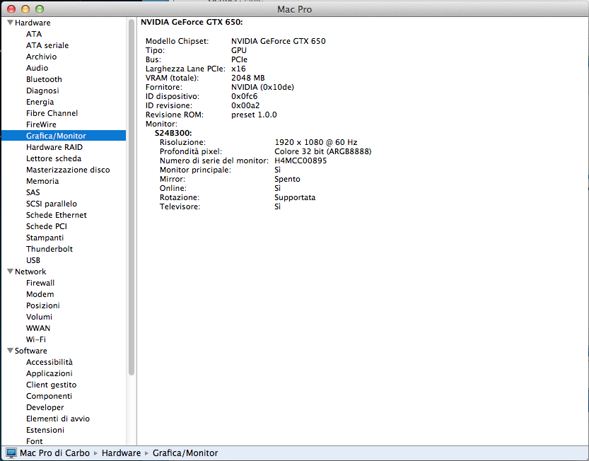

carbo178 Posted May 16, 2013 Share Posted May 16, 2013 Nel resoconto di sistema ti dice la risoluzione del monitor, guarda cosa dice appena acceso e chiudi poi metti in stop, riattiva e guarda di nuovo se ci sono cambiamenti Link to comment https://www.insanelymac.com/forum/topic/288544-curioso-problema-di-schermo/#findComment-1915463 Share on other sites More sharing options...
luioli Posted May 16, 2013 Author Share Posted May 16, 2013 nessun cambiamento , mi pare prima.zip dopo.zip Link to comment https://www.insanelymac.com/forum/topic/288544-curioso-problema-di-schermo/#findComment-1915512 Share on other sites More sharing options...
