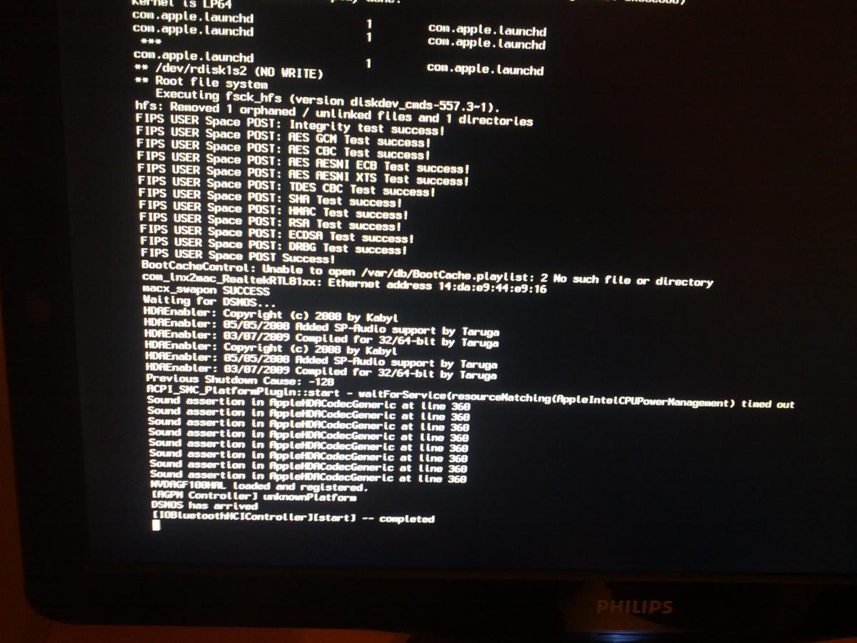

carbo178 Posted April 11, 2013 Share Posted April 11, 2013 Ciao, per vedere gli errori e i blocchi avvia con -v e posta una foto quando si ferma. Sarebbe utile sapere quali opzioni hai scelto per l'installazione, sia per i kext e i fix che per il bootloader Link to comment https://www.insanelymac.com/forum/topic/287817-risoltoproblema-avvio-infinito/#findComment-1905982 Share on other sites More sharing options...

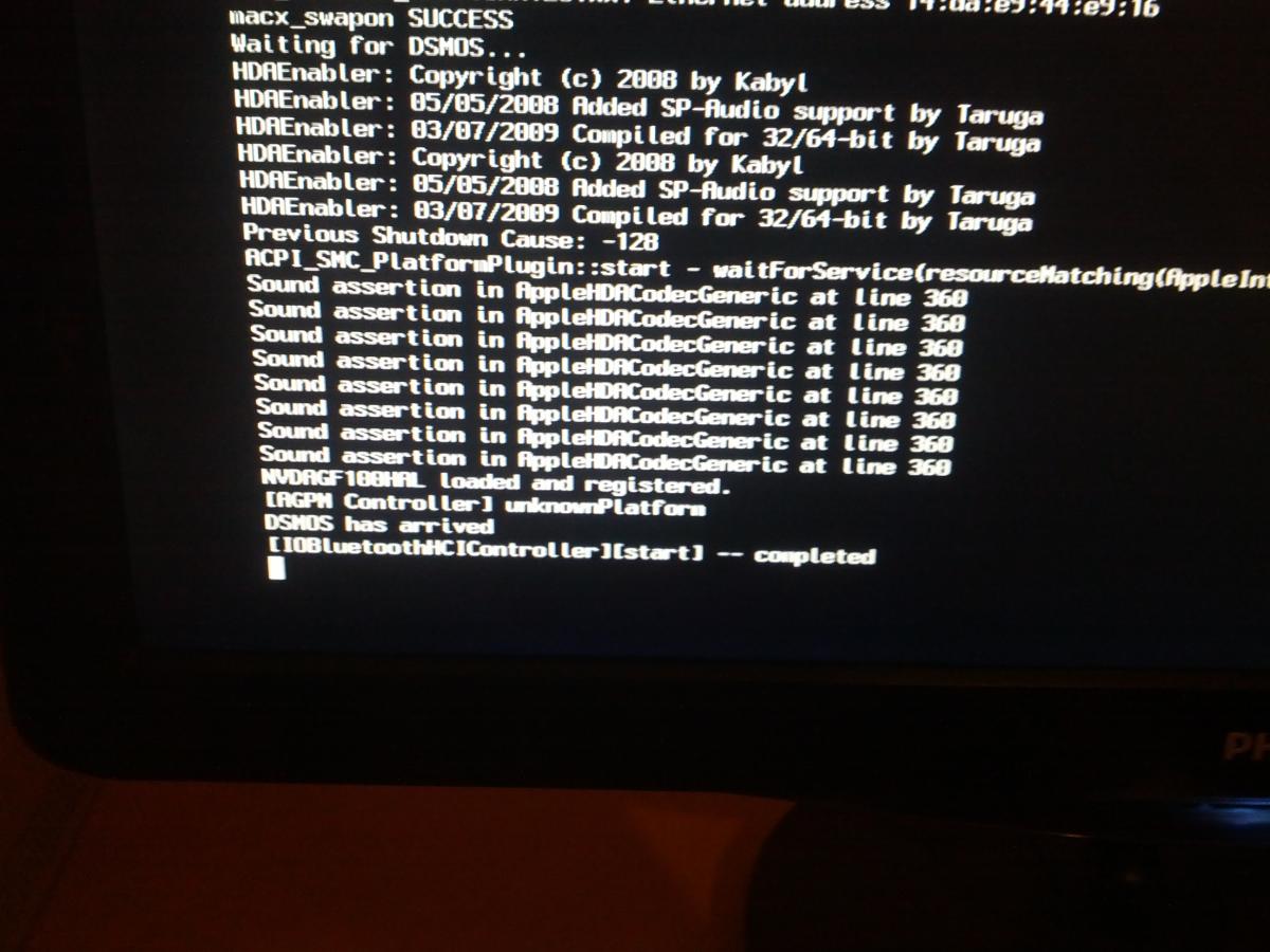

CicciMTS Posted April 11, 2013 Author Share Posted April 11, 2013 Ecco qui le foto del verbose. Sembra bloccarsi sul bluetooth, il problema è che io non ho bluetooth >.< All'installazione ho scelto: Bootloader-> Chameleon 2.2 Bootloader Option: Graphic enabler Kernel cache (ma ho provato anche senza e non cambia nulla) Original Boot Logo (ho provato anche senza e non cambia nulla) Built-in Ethernet Patches: FakeSMC EvOreboot RTCPatch Mac Model: iMac 12,1 SATA: AHCI-SATA VGA -> nvidia Drivers 10.8.2 Sound -> AppleHDA per i modelli ALC8xx Network - > per Realtek 8139/8111/8168 Non ho installato altro Link to comment https://www.insanelymac.com/forum/topic/287817-risoltoproblema-avvio-infinito/#findComment-1905988 Share on other sites More sharing options...

carbo178 Posted April 11, 2013 Share Posted April 11, 2013 Prova l'avvio con -v dart=0, la mia mobo mi faceva lo stesso scherzo... se funziona aggiungi la flag a OCBP Link to comment https://www.insanelymac.com/forum/topic/287817-risoltoproblema-avvio-infinito/#findComment-1906005 Share on other sites More sharing options...
CicciMTS Posted April 11, 2013 Author Share Posted April 11, 2013 Prova l'avvio con -v dart=0, la mia mobo mi faceva lo stesso scherzo... se funziona aggiungi la flag a OCBP Lol è partito Sotto che voce la inserisco? Sempre kernel flags? EDIT: non mi riconosce la tastiera e il mouse al login PS: approfitto un attimo della gentilezza, non capisco come mai non funziona il riavvio. Su lion non mi da alcun problema. Il pc rimane come in standby. Ha fine installazione hai riparato permessi e cache Fabio Onestamente no, non lo avevo mai fatto. Non pensavo si facesse. Link to comment https://www.insanelymac.com/forum/topic/287817-risoltoproblema-avvio-infinito/#findComment-1906006 Share on other sites More sharing options...
