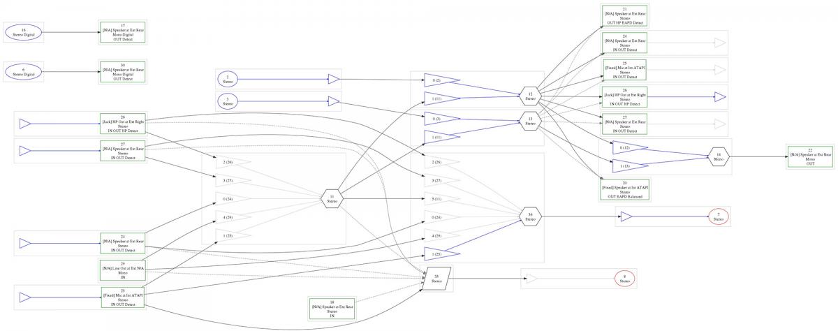

Buenas, estoy tratando de que funcione el audio en mi hackintosh, es una notebook ASUS K42F con una Realtek ALC269.
Traté de parchear el kext AppleHDA y mi DSDT como indica el usuario Micky1979 en este post pero no me funciona.
Obtuve el "Codec Dump" desde Ubuntu, los "Verbs" y los archivos svg que grafican el circuito de la placa de audio.
Estos datos los usé para parchear el AppleHDA.kext y mi DSDT con el post que cito anteriormente como guía.
Los Verbs son estos:

El Codec Dump de Ubuntu es este: codec_dump.txt
Codec: Realtek ALC269

El Codec Dump en decimal representado graficamente: i.imgur.com/mo8pZvi.jpg

Ya vi el problema, estoy trabajando en arreglarte tu dsdt, te hace falta lo más importante: El famoso fix de las IRQs, ese parece ser el único problema que tienes... y otras cosas menores que tambien estoy ajustando para mejorar la compatibilidad con OS X. En pocas palabras estoy haciendo parte de tu tarea... por cierto.
Sobre el fix de las IRQs: http://www.projectosx.com/forum/index.php?showtopic=564
Editado:
En resumen, el fix de las IRQs re-ordena los recursos que utilizan los dispositivos. El dispositivo HPET necesita dos (2) IRQs que son importantes fijarlas, la IRQ 0 y la IRQ 8, que de fábrica pertenecen a TIMR y RTC respectivamente. En total HPET utiliza cuatro (4) IRQs, las otras dos son las primeras que estén libres, casi siempre son la IRQ B y la IRQ 14 o 15. Dependiendo cuales tomaran los puertos USB, SATA, etc... teclado y touchpad son exclusivas (no-compartidas). De esa manera HPET NO toma las IRQs más altas de manera aleatoria, lo cual puede traer conflictos con los dispositivos antes mencionados como SATA, WiFi, ethernet, USB, o en tu caso el dispositivo HDEF con la IRQ 16.
HDEF necesita dos (2) IRQs para levantar: la IRQ 16 (exclusiva) y la IRQ 2 (compartida). PERO la IRQ 16 es fija u obligatoria SOLO para ser usada por HDEF. Ese era el problema. Al menos espero estar en lo cierto.
Puedes comparar los IOREg antes y después con la nueva dsdt. Las IRQs se ven como "IOInterruptSpecifiers". Actualmente HDEF tiene asignada una sola IRQ porque HPET le esta robando la IRQ 16. Con la nueva dsdt HDEF la tomará automáticamente porque ya HPET la dejó libre.
Por favor súbeme otro .ioreg y .spx para ver los resultados con la nueva dsdt. Tambien te inyecte nuevamente el audio, y otras cosas. En la base puedes apreciar los cambios.
Suerte.
dsdt_IRQs_y_otras_cosas.zip
Share this post
Link to post
Muchísimas gracias juanerson!!! Ahora sí funciona el audio, la verdad que sos un maestro.
Nunca me llevé bien con las DSDT, nunca las entendí, pero ahora viendo lo que hiciste me parecen una maravilla.
Te dejo los nuevos .ioreg y .spx de la nueva DSDT.
Gracias!
ioreg-spx.zip
Share this post
Link to post
Por lo que veo, para ir aprendiendo, las IRQs en el dispositivo HPET antes y después de tu fix:
14 > 02 (Antes tomaba la IRQ 14 aleatoriamente pero se movió la 02 desde el dispositivo IPIC hacia el dispositivo HPET al poner la 00 en la DSDT)
15 > 08 (Antes tomaba la IRQ 15 aleatoriamente pero se movió la 08 desde el dispositivo RTC hacia el dispositivo HPET en la DSDT)
0b > 0b
16 > 14 (Supongo que antes tomaba aleatoriamente las IRQs 14, 15 y 16 pero ahora al tener una sola IRQ para asignar aleatoriamente es la primera, la 14)
Entonces, antes del fix el dispositivo HPET estaba "robando" la IRQ 16 que es necesaria para el dispositivo HDEF.
Mas o menos entendí bien?

Juanerson, qué entradas y salidas funcionan en tu hackintosh?
En mi portátil funcionan los parlantes integrados y detecta el micrófono interno pero no recibe señal. Y me faltaría que detecte los auriculares y la entrada de línea. Estos últimos funcionan mediante un mismo jack, es posible en hackintosh que en un mismo jack se pueda conectar auriculares o entrada de línea?
Detecta esto:
>Dispositivos: Entrada integrada, Salida integrada.
>Sonido Intel de alta definición: Micrófono interno, Altavoz, Auriculares, Entrada de línea.
EDITO: modifiqué el AppleHDA.kext que subiste para que funcione bien en mi ASUS.
  • En layout-12.xml:
Borré "LineIn" de Inputs.
  • En Platforms.xml:
Borré la segunda entrada con nodo 24 (1) que seguramente era la de "LineIn".
Cambié estos nodos:
Mic: de 8>35>18 a 8>35>25, con esto logré que funcione el micrófono interno.
IntSpeaker: lo dejé como estaba (3>13>20) ya que los parlantes internos funcionaron desde el primer momento.
Headphone: de 2>12>21 a 2>12>26, para que funcione la salida de auriculares.
  • Además modifiqué los verbs de AppleHDA.kext/Contents/PlugIns/AppleHDAHardwareConfigDriver.kext/Contents/Info.plist:
Mic: Antes el nodo era 18, los verbs empezaban con "0127". Ahora el nodo es 25, los verbs empiezan con "0197".
LineIn: Borré los verbs del nodo 24 que empezaban con "0187".
IntSpeaker: El nodo siempre quedó en 20, los verbs empiezan "0147" y no se borraron ni cambiaron.
Headphone: Antes el nodo era 21, los verbs empezaban con "0157". Ahora el nodo es 26, los verbs empiezan con "01A7".
Bueno después de hacer eso me quedaron los dispositivos de Audio así:
>Sonido Intel de alta definición: Micrófono interno, Altavoz, Auriculares.
Ahora la duda que me queda es sobre la entrada de línea, la borré porque realmente no la uso nunca y no estoy seguro si se puede usar el mismo jack de audio como entrada de línea y salida de auriculares, en windows detecta lo que se está conectando pero no sé cómo es en una hackintosh.
Saludos!

Acabo de subir el AppleHDA.kext modificado al post #7.
Estuve estudiando un poco sobre el parcheo del AppleHDA, y ví que los verbs se encargan de indicar el tipo de dispositivo de audio, el color del puerto, el tipo de conexión, etc. En el archivo layoutXX.xml se agregan el codec en decimal y los dispositivos. Y en el archivo Platforms.xml se indican los nodos.
Ahora, me interesa saber si hay que seguir una estructura determinada entre los archivos layoutXX.xml y Platforms.xml.
Porque por ejemplo en el AppleHDA de mi Realtek ALC269 tengo la siguiente estructura:
layout12.xml:
Inputs>0=Mic
Outputs>0=Headphone, 1=IntSpeaker
Platforms.xml:
PathMap>
0>0=Mic
1>0=IntSpeaker, 1=Headphone
En Platforms.xml el cero es la raíz de todas la entradas de audio y el uno, de las salidas. Y se sigue una estructura que cambia solamente en la posición de Headphone/IntSpeaker que están así dispuestos en layout12.xml e invierten su posición en Platforms.xml. No me queda claro si es una estructura determinada o simplemente los dispositivos están ordenados de esa manera al azar y no importa seguir una estructura para que funcionen correctamente.
En cambio en el AppleHDA que estoy usando en mi VIA VT2021 la estructura es así:
layout12.xml:
Inputs>0=Mic, 1=LineIn
Outputs>0=IntSpeaker, 1=SPDIFOut
Platforms.xml:
PathMap>
0>0=Mic
1>0=LineIn
2>0=IntSpeaker
3>0=SPDIFOut
Por lo que en este caso la estructura cambia en Platforms.xml dejando de lado el orden del cero como raíz para las entradas y el uno para las salidas sino que cada dispositivo tiene su raíz.
