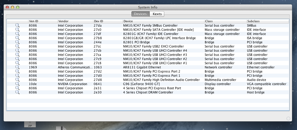

AlexAMD Posted February 3, 2013 Share Posted February 3, 2013 Ciao a tutti, premetto che ho installato ML retail su la Asus P5G41T-M LE e funziona tutto, la domanda o curiosità è questa, i sistemi Apple dovrebbero supportare il cipset ICH7 ma in questa scheda madre non riesco a farlo visualizzare nell'Informazioni di Sistema" ma mi viene visualizzato come in figura ..... Per caso avete una soluzione al problema e se non chiedo troppo magari una spiegazione del fatto che non viene visualizzato ...... P.S. Spero che nella foto allegata si capisca meglio .... Grazie a tutti ..... Link to comment https://www.insanelymac.com/forum/topic/286114-chiarimenti-ml-su-asus-p5g41t-m-le/ Share on other sites More sharing options...

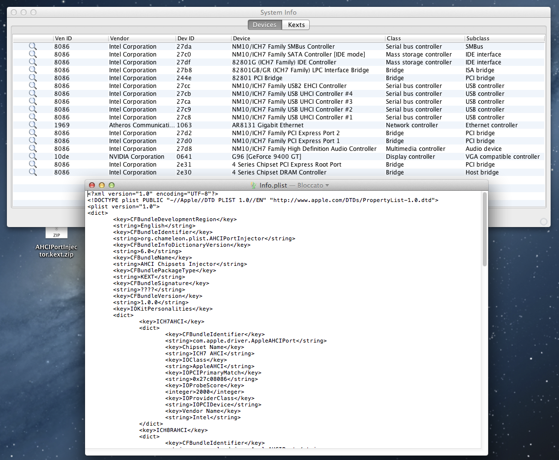

buoo Posted February 3, 2013 Share Posted February 3, 2013 Ci vuole un iniettore! ICH7AHCI CFBundleIdentifier com.apple.driver.AppleAHCIPort Chipset Name ICH7 AHCI IOClass AppleAHCI IOPCIPrimaryMatch 0x27c18086Controlla con system info l'id se è uguale a questo, altrimenti modificalo. IOProbeScore 2000 IOProviderClass IOPCIDevice Vendor Name Intel AHCIPortInjector.kext.zip Link to comment https://www.insanelymac.com/forum/topic/286114-chiarimenti-ml-su-asus-p5g41t-m-le/#findComment-1885825 Share on other sites More sharing options...
AlexAMD Posted February 3, 2013 Author Share Posted February 3, 2013 Grazie per la risposta ma non cambia nulla, ho corretto l'ID in 27c08086 come da system info messo in extra riparato permessi e ricostruito la cache , riavviato ma non cambia nulla ..... ti allego file Link to comment https://www.insanelymac.com/forum/topic/286114-chiarimenti-ml-su-asus-p5g41t-m-le/#findComment-1885848 Share on other sites More sharing options...

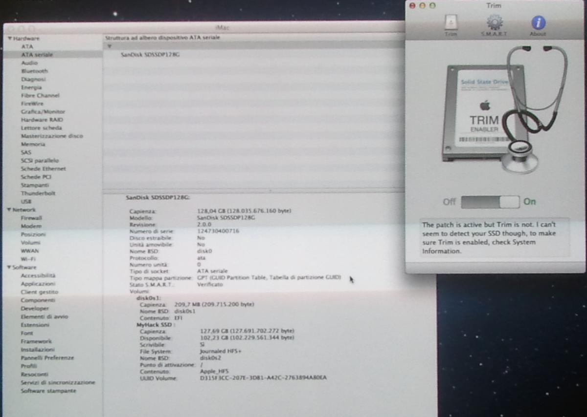

buoo Posted February 3, 2013 Share Posted February 3, 2013 E' tutto chiaro adesso...... è inutile smanettare perchè non arrivi da nessuna parte http://www.insanelym...ystem-profiler/ per abilitare TRIM puoi provare con il comando al terminale sudo perl -pi -e 's|\x41\x50\x50\x4C\x45\x20\x53\x53\x44|\x00\x00\x00\x00\x00\x00\x00\x00\x00|g' /System/Library/Extensions/IOAHCIFamily.kext/Contents/PlugIns/IOAHCIBlockStorage.kext/Contents/MacOS/IOAHCIBlockStorage Link to comment https://www.insanelymac.com/forum/topic/286114-chiarimenti-ml-su-asus-p5g41t-m-le/#findComment-1885881 Share on other sites More sharing options...
AlexAMD Posted February 4, 2013 Author Share Posted February 4, 2013 Grazie di tutto, per il Trim credo sia gia applicato con "trimer enabler" ma potrei provare anche con il comando, ma dovrebbe fare la stessa cosa dell'app giusto???? Grazie a presto Link to comment https://www.insanelymac.com/forum/topic/286114-chiarimenti-ml-su-asus-p5g41t-m-le/#findComment-1885957 Share on other sites More sharing options...
buoo Posted February 4, 2013 Share Posted February 4, 2013 si, dovrebbe fare la stessa cosa... cmq il fatto della mancata visualizzazione del controller SATA è puramente estetica. Link to comment https://www.insanelymac.com/forum/topic/286114-chiarimenti-ml-su-asus-p5g41t-m-le/#findComment-1885985 Share on other sites More sharing options...
