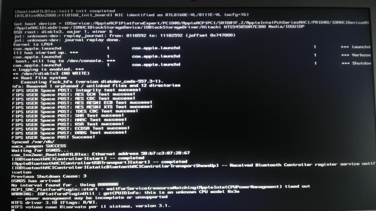

smukamuka Posted January 7, 2013 Share Posted January 7, 2013 EDIT: Installata la retail 10.8.2! Ecco il link al post più in basso. Salve ragazzi! Oggi è tornato dalla riparazione il mio ultrabook , il Samsung NP530U3C-A03IT. Ovviamente la prima cosa che ho provato a fare è stata installare ML. Ho usato Niresh 10.8 e settando gli HDD in AHCI l'installazione è andata a buon fine. Ho selezionato solo l'opzione per evitare il reset del bios. Installazione ok, al riavvio incredibilmente parte subito , nessun errore al boot! (solo ci mette parecchio ad avviarsi) L'hardware è questo: CPU: i5-3317 VGA: Intel HD 4000 HDD: 500GB HDD + SSD 24GB (entrambi riconosciuti) Ora purtroppo non mi funziona scheda grafica, parrebbe nemmeno il processore (avviando con -v ho letto che non riesce ad identificarlo, mentre sulle informazioni del mac c'è scritto i5 correttamente), RAM sono ok, non vanno le porte USB, cioè la chiavetta per il mouse wireless va, ma le chiavette non le legge (ho 2 USB 2.0 e una 3.0, nessuna delle tre legge le chiavette USB), Ethernet non funziona e nemmeno il WiFi, neanche audio e nemmeno trackpad + tasti. Le uniche cose che ho fatto è togliere tutti i driver che iniziano per ATI*, GeForce* e NV*, non cambia assolutamente nulla. Spero mi possiate dare una mano! EDIT: ah, c'è anche un altro problemino: al riavvio devo tenere la penna usb attaccata al computer altrimenti non parte, il bootloader ho provato anche a reinstallarlo ma non va...si ferma al bios Link to comment https://www.insanelymac.com/forum/topic/285511-aiuto-post-installazione-su-samsung-serie-5/ Share on other sites More sharing options...
AngelOfEviL Posted January 7, 2013 Share Posted January 7, 2013 Ma.... sinceramente non e' che ci ho capito assai del tuo problema... facendo i punti della situazione... 1) parte sto' PC ?? 2) senza chiavetta che errore ti da ???? 3) perche hai levato tutte quelle kext ?? ciao Link to comment https://www.insanelymac.com/forum/topic/285511-aiuto-post-installazione-su-samsung-serie-5/#findComment-1878886 Share on other sites More sharing options...
smukamuka Posted January 7, 2013 Author Share Posted January 7, 2013 Ma.... sinceramente non e' che ci ho capito assai del tuo problema... facendo i punti della situazione... 1) parte sto' PC ?? 2) senza chiavetta che errore ti da ???? 3) perche hai levato tutte quelle kext ?? ciao 1) Come scritto qui: [...]nessun errore al boot! (solo ci mette parecchio ad avviarsi)[...] Parte, e devo farlo partire da chiavetta dove c'è la distro Niresh con rispettivo bootloader. 2)Senza chiavetta non da nessun errore...rimane fermo al bios 3)Le ho levate perchè dato che la scheda video è integrata (intel HD graphics), non servono assolutamente a nulla. Spero ora sia più chiaro Ah, nell'altra partizione ho Win7, dal quale riesco ad accedere alla partizione Mac. E' l'unico modo per passare a Mountain Lion dei file dato che le USB non vanno... EDIT: Reinstallando ho selezionato l'opzione per keyboard e mouse anzichè keyboard, mouse e trackpad..ora magicamente funziona mouse e trackpad...Bah non ha molto senso ma meglio così xD Ho notato che anche la webcam funziona di default...Ora sto provando a vedere se riesco a far funzionare l'ethernet (realtek rtl8168/8111) e l'audio (alc269)...ma un aiuto sarebbe sempre gradito! EDITx2: Con il pkg di lnx2mac ho risolto il problema dell'Ethernet. EDITx3: Ho riformattato l'intero HDD in GUID, installato windows e poi mac. Continuo a non poter bootare senza chiavetta... Manca da ricolvere: - scheda grafica - boot - USB (nessuna porta funziona, va solo il micro adattatore wireless per il mouse) Poi sarebbe anche da mettere apposto: - audio - trackpad con funzioni multi-touch Link to comment https://www.insanelymac.com/forum/topic/285511-aiuto-post-installazione-su-samsung-serie-5/#findComment-1878895 Share on other sites More sharing options...

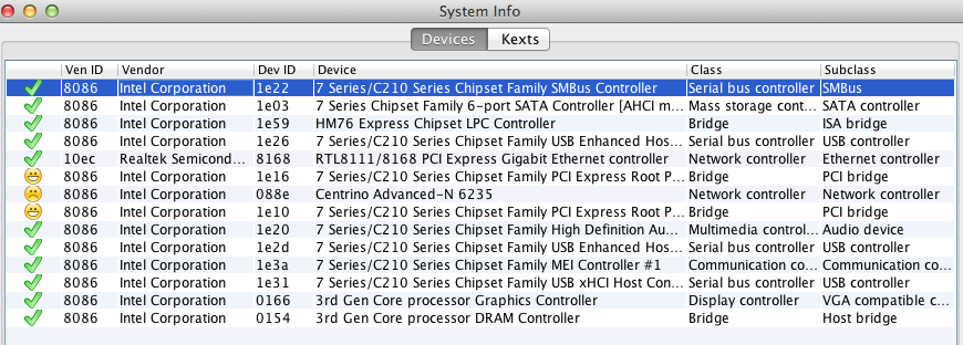

Falk88 Posted January 14, 2013 Share Posted January 14, 2013 devi iniettare la tua scheda grafica come ho fatto io, devi insere una sola per volta una di queste stringhe in ordine per vedere se va. Per iniettarla basta che apri il file bootplist di chameleon e aggiungi la stringa appena sotto le altre ecco la lista :ig-platform-id: 01660000, Stolen RAM for FB: 96MB, Pipes: 3, Ports: 4, FBMem: 3 Code: <key>device-properties</key> <string>7f0000000100000001000000730000000200000002010c00d041030a000000000101060000027fff04002c0000004100410050004c002c00690067002d0070006c006100740066006f0072006d002d006900640000000800000000006601140000006800640061002d0067006600780000000d0000006f6e626f6172642d31</string> ig-platform-id: 01660001, Stolen RAM for FB: 96MB, Pipes: 3, Ports: 4, FBMem: 3 Code: <key>device-properties</key> <string>7f0000000100000001000000730000000200000002010c00d041030a000000000101060000027fff04002c0000004100410050004c002c00690067002d0070006c006100740066006f0072006d002d006900640000000800000001006601140000006800640061002d0067006600780000000d0000006f6e626f6172642d31</string> ig-platform-id: 01660002, Stolen RAM for FB: 64MB, Pipes: 3, Ports: 1, FBMem: 1 Code: <key>device-properties</key> <string>7f0000000100000001000000730000000200000002010c00d041030a000000000101060000027fff04002c0000004100410050004c002c00690067002d0070006c006100740066006f0072006d002d006900640000000800000002006601140000006800640061002d0067006600780000000d0000006f6e626f6172642d31</string> ig-platform-id: 01660003, Stolen RAM for FB: 64MB, Pipes: 2, Ports: 2, FBMem: 2 Code: <key>device-properties</key> <string>7f0000000100000001000000730000000200000002010c00d041030a000000000101060000027fff04002c0000004100410050004c002c00690067002d0070006c006100740066006f0072006d002d006900640000000800000003006601140000006800640061002d0067006600780000000d0000006f6e626f6172642d31</string> ig-platform-id: 01660004, Stolen RAM for FB: 32MB, Pipes: 3, Ports: 1, FBMem: 1 Code: <key>device-properties</key> <string>7f0000000100000001000000730000000200000002010c00d041030a000000000101060000027fff04002c0000004100410050004c002c00690067002d0070006c006100740066006f0072006d002d006900640000000800000004006601140000006800640061002d0067006600780000000d0000006f6e626f6172642d31</string> ig-platform-id: 01660008, Stolen RAM for FB: 64MB, Pipes: 3, Ports: 3, FBMem: 3 Code: <key>device-properties</key> <string>7f0000000100000001000000730000000200000002010c00d041030a000000000101060000027fff04002c0000004100410050004c002c00690067002d0070006c006100740066006f0072006d002d006900640000000800000008006601140000006800640061002d0067006600780000000d0000006f6e626f6172642d31</string> ig-platform-id: 01660009, Stolen RAM for FB: 64MB, Pipes: 3, Ports: 3, FBMem: 3 Code: <key>device-properties</key> <string>7f0000000100000001000000730000000200000002010c00d041030a000000000101060000027fff04002c0000004100410050004c002c00690067002d0070006c006100740066006f0072006d002d006900640000000800000009006601140000006800640061002d0067006600780000000d0000006f6e626f6172642d31</string> ig-platform-id: 0166000A, Stolen RAM for FB: 32MB, Pipes: 2, Ports: 3, FBMem: 2 Code: <key>device-properties</key> <string>7f0000000100000001000000730000000200000002010c00d041030a000000000101060000027fff04002c0000004100410050004c002c00690067002d0070006c006100740066006f0072006d002d00690064000000080000000a006601140000006800640061002d0067006600780000000d0000006f6e626f6172642d31</string> ig-platform-id: 0166000B, Stolen RAM for FB: 32MB, Pipes: 2, Ports: 3, FBMem: 2 Code: <key>device-properties</key> <string>7f0000000100000001000000730000000200000002010c00d041030a000000000101060000027fff04002c0000004100410050004c002c00690067002d0070006c006100740066006f0072006d002d00690064000000080000000b006601140000006800640061002d0067006600780000000d0000006f6e626f6172642d31</string> ig-platform-id: 01620005, Stolen RAM for FB: 32MB, Pipes: 2, Ports: 3, FBMem: 2 Code: <key>device-properties</key> <string>7f0000000100000001000000730000000200000002010c00d041030a000000000101060000027fff04002c0000004100410050004c002c00690067002d0070006c006100740066006f0072006d002d006900640000000800000005006201140000006800640061002d0067006600780000000d0000006f6e626f6172642d31</string> Link to comment https://www.insanelymac.com/forum/topic/285511-aiuto-post-installazione-su-samsung-serie-5/#findComment-1880763 Share on other sites More sharing options...
smukamuka Posted January 14, 2013 Author Share Posted January 14, 2013 what problem do you have? Do you mean what doesn't work? The same as before... - graphics (risolution is ok but no QE/CI and I tried injecting all device properties, must the dsdt be patched?) - USB (releved by the system but no one is working) - Audio - Wireless (I think my card isn't supported, when USB ports will work I will try one adapter that I have - battery icon - multitouch on trackpad - "> <" button on keyboard @Falk88: le ho già provate tutte e nessuna funziona (post #13) Link to comment https://www.insanelymac.com/forum/topic/285511-aiuto-post-installazione-su-samsung-serie-5/#findComment-1880767 Share on other sites More sharing options...
Falk88 Posted January 14, 2013 Share Posted January 14, 2013 mi sembra strano, la mia e una 4000 come la tua e con la 3 / 4 ha funzionato e va una meraviglia Sorry for the link.... Link to comment https://www.insanelymac.com/forum/topic/285511-aiuto-post-installazione-su-samsung-serie-5/#findComment-1880769 Share on other sites More sharing options...
smukamuka Posted January 14, 2013 Author Share Posted January 14, 2013 mi sembra strano, la mia e una 4000 come la tua e con la 3 / 4 ha funzionato e va una meraviglia dai un okkiata qui http://** Eh avevo già guardato...a me da schermo nero prima del login praticamente con tutte tranne che con la 0, la A e la B dove si blocca il caricamento del sistema...Tu hai graphicsenabler abilitato o disabilitato? Perchè io ho provato sempre con graphicsenabler disabilitato... Link to comment https://www.insanelymac.com/forum/topic/285511-aiuto-post-installazione-su-samsung-serie-5/#findComment-1880770 Share on other sites More sharing options...
iFIRE Posted January 14, 2013 Share Posted January 14, 2013 ok, I patched your DSDT, I add EfiString for your card in org.chameleon.boot.plist is for your device id 0116, install this kexts with KextWizard/RepairPermissions/RebuildCaches/reboot for S L E.zip for Falk88 don't post links from Tonymac here man, read the rules, edit your post Link to comment https://www.insanelymac.com/forum/topic/285511-aiuto-post-installazione-su-samsung-serie-5/#findComment-1880771 Share on other sites More sharing options...

smukamuka Posted January 14, 2013 Author Share Posted January 14, 2013 ok, I patched your DSDT, I add EfiString for your card in org.chameleon.boot.plist is for your device id 0116, install this kexts with KextWizard/RepairPermissions/RebuildCaches/reboot for S L E.zip Thanks man! Now Audio Works (in and out!!), keyboard works with all button ("> <" is inverted with "| \" but it doesn't matter). Battery isn't detected by VoodooBattery (I tested it also with Niresh and happened the same), but in preferences appears the distinction between powered by battery and by energy. Also trackpad+mouse of the ultrabook stopped working... Must I delete VoodooBattery+VoodooTrackpad+VoodooMouse? You wrote that you patched my bios but didn't posted it Thanks!! EDIT: removing only voodootrackpad mouse started working again, always without gestures or multi-touch (it's using ApplePS2...kext and AppleACPIPS2...kext again). I'm trying to delete those 2 and re-insert voodootrackpad (possible conflicts?) Link to comment https://www.insanelymac.com/forum/topic/285511-aiuto-post-installazione-su-samsung-serie-5/#findComment-1880788 Share on other sites More sharing options...
