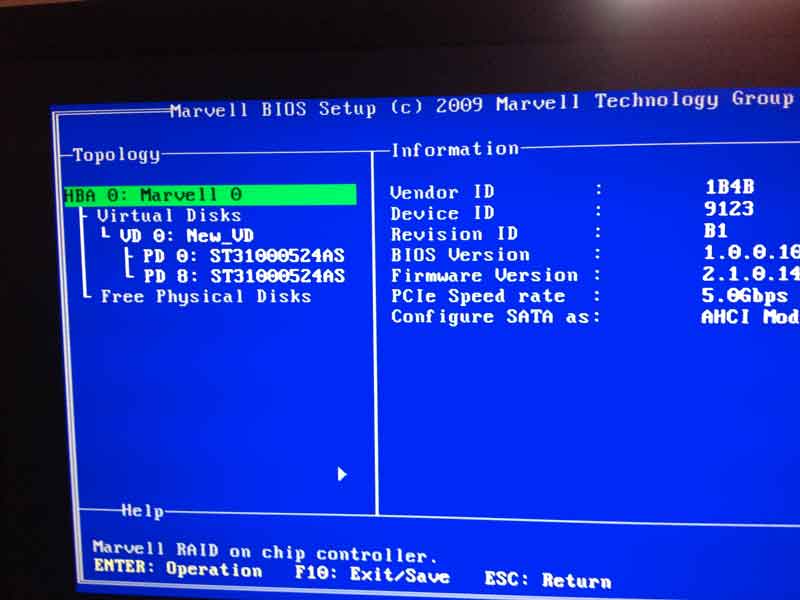

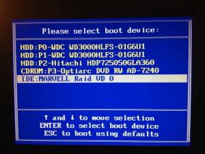

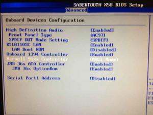

Ciao Carmine e tribù.
come accennato ho testato l'installazione di Mountain Lion sul controller Marvell della Sabertooth x58
Funziona perfettamente modalità Raid 1 e Raid 0.
Le performance in Raid 0 piuttosto che in Raid 1 sono il doppio…
110/120 W/R in Raid 1 220/240 W/R in Raid 0….
Come si installa? come sempre…. installandoci Enoch.
Io ho proceduto così:
Configurato il raid dal bios del controller
Avviato Mountain Lion dal mio SSD
Formattato da Utility Disco
Clonato su di lui con CCC il mio SSD
Installato su di lui Enoch 2151
e riavviato dal raid.
Carmine veniamo ai tuoi quesiti:
Nel bios della Asus il disco è settato come AHCI ( altra possibilità è IDE o NONE )
Il Bios del controller Marvell non da ulteriori possibilità se non il tipo di Raid (0/1)
Come vedrai dagli screen del rispettivi bios.
Non sono assolutamente esperto in materia ma a quanto vedo oltre i sei canali SATA base ce ne sono due (sui quali ho i dischi in Raid) relativi solamente al Marvell, e se non configuri il raid vanno regolarmente come SATA 6GB.
ICH10…. non saprei da dove disabilitarlo……
Ti allego gli screen di bios
Maurizio

Dal terzo screen vedo , e deduco che tu parti dal raid solo facendo F8 selezioni il raid Marwell e parte , giusto?
Su questo Raid hai installato un boot loader ?
Sopra hai detto di si , o no ?
Quindi e' inutile che ti sforzi nel farlo , non e' per niente avviabile ( bootable ) quello che sto dicendo da una vita.
Per me bootable significa , che quel controller deve essere settato come fisrt boot , quindi senza forzarlo con una pen drive con un bootloader sopra.
Ci vuole un controller dedicato compatibile Mac , per fare un raid 0 bootable.

Ma comunque vedo che hai settato in ahci mode il marwell...mo' non ci sto capendo piu' niente ...o sono io che non mi so spiegare...
