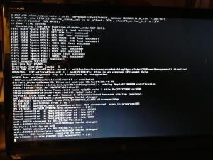

feklend1 Posted December 6, 2012 Share Posted December 6, 2012 SALVE RAGAZZI QUANDO INSTALLO LA VERSIONE RETAIL A FINE INSTALLAZONE QUANDO AVVIO IL TUTTO HO QUESTO PROBLEMA. COME POSSO RISOLVERE ? POTRESTE DIRMI COME FARE PASSO PASSO PERFAVORE questo è il problema Link to comment https://www.insanelymac.com/forum/topic/284828-mountain-lion-su-hp-dv7-7002el/ Share on other sites More sharing options...

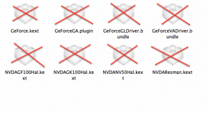

Micky1979 Posted December 7, 2012 Share Posted December 7, 2012 SALVE RAGAZZI QUANDO INSTALLO LA VERSIONE RETAIL A FINE INSTALLAZONE QUANDO AVVIO IL TUTTO HO QUESTO PROBLEMA. COME POSSO RISOLVERE ? POTRESTE DIRMI COME FARE PASSO PASSO PERFAVORE questo è il problema Ciao, devi cancellare tutti i kext NVIDIA in System/Library/Extension (fai il backup, oppure (meglio) li rinomini tipo così Geforce.kext.back, NVDAGK100Hal.kext.back ecc, e così li lasci dove stanno!) Metti la mia cartella Extra nella root, e poi avvi! Se devi fare queste modifiche puoi farle da Windows istallando MacDrive 9 (cerca il sito della Mediafour), è gratis per 5gg e puoi scrivere così sui dischi Mac! La cartella in allegato serve per avviare dopo che hai cancellato i kext: Extra.zip dopo l'istallazione del ComboUpdate 10.8.2 serviranno un dsdt ed un o.c.b.p diversi, ma ci pensiamo dopo! Fermati prima di istallare il Combo, prima ci sono nuove istruzione che devi seguire! Micky Link to comment https://www.insanelymac.com/forum/topic/284828-mountain-lion-su-hp-dv7-7002el/#findComment-1871856 Share on other sites More sharing options...

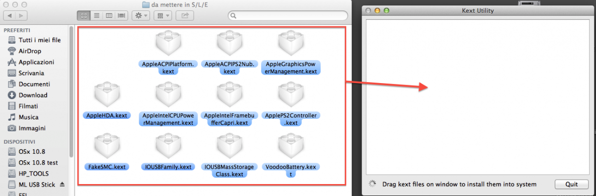

Micky1979 Posted December 7, 2012 Share Posted December 7, 2012 Purtroppo il tuo wifi non partirà, a meno che tu non sostituisca la schedina wifi. Io l'ho comprata su ebay ed ho speso 13 euro trasporto compreso! Cambiarla è una stupidata, ma devi sceglierne una che è supportata dai driver di Osx, ed in Windows funzionerà sicuramente senza problemi! Ora ti preparo i kext modificati, che ti ha gia postato @antoniodapc, ma per sicurezza ti posto i miei direttamente quelli che ho in System/Library/Extensions Se hai il sistema funzionante devi fare l'aggiornamento a 10.8.2 (a meno che tu non abbia già istallato in 10.8.2),senza riavviare!!! dopodichè dovrai sostituire tutti kext che ti posto, mettere il bootloader, e riparare i kext ed i permessi con Kext Utility. Sei pronto?/Mi pare di no.... EDIT Qui la roba da istallare solo dopo che hai istallato il ComboUpdate 10.8.2: DV7-7002el i5 3210M.zip Questi invece sono due tool che ti serviranno: Tool.zip -Kext Utility, dopo che lo ai "cliccato", trascinaci dentro i kext (li selezioni tutti e li trascini dentro alla finestra di Kext Utility, lui li istallerà per te) -Show All Files servirà per mostrare tutti i file nascosti di Osx, nella root così potrai vedere il kernel originale, che tu sostituirai con quello che ti ho postato! quello originale lo rinominerai a "match_kernel originale", e lo lasci lì.....come da foto: rendere visibili ifile nascosti, per rinominare il kernel orginale, istallare i kext modificati con Kext Utility infine ripari tutti i permessi del disco, con Utility Disco che sta in Applicazioni/Utility (così ripariamo tutti i permessi, anche quelli del kernel che abbiamo sostituito): Ovviamente copia nella root la cartella Extra: Ora il Sistema è ok, ti mancherà il bootloader, ma a quello provvedi da solo...quello che ti sembra meglio! Micky Link to comment https://www.insanelymac.com/forum/topic/284828-mountain-lion-su-hp-dv7-7002el/#findComment-1871891 Share on other sites More sharing options...

Micky1979 Posted December 8, 2012 Share Posted December 8, 2012 niente ho fatto come mi ai detto ma mi ese system uptine in nanosecond se avvio con cpus=1 mi si blocca non c'è modo di far dunzionare tutti i core con la 10.8? ho dovuto formattare e rifare l' instalazione non credo cambi qualcosa mettere la cartella extra prima della riparazione almeno spero Già, quando hai messo il ComboUpdate 10.8.2, sicuramente ha rimesso i Kext Nvidia in System/Library/Extensions,quindi andavano semplicemente rinominati prima di riavviare. Scusa, non c'ho pensato prima, ma non potevi aspettare?... magari sarebbe bastato (sicuramente) avviare con -x (e rinominare i kext NVIDIA) e sarebbe partito tutto alla perfezione! Micky 1 Link to comment https://www.insanelymac.com/forum/topic/284828-mountain-lion-su-hp-dv7-7002el/#findComment-1871924 Share on other sites More sharing options...

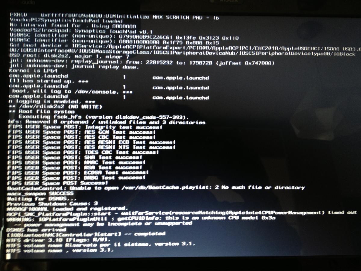

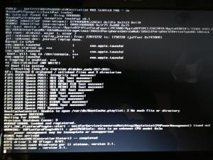

feklend1 Posted December 8, 2012 Author Share Posted December 8, 2012 Niente ho dovuto avviare con CPUs=1 -x oraprovo a modificare I driver e rimettere il match kernel Ho privatize mi Di avvia mettendo -x cosa puo essere Ho provato*....... Inoltre in info sistema mi dice número processori 1 core 2 nonostante il match kernel se non inserisco -x sono bloccato qui scusa la scrittura ma l' iphone non capisce XD Link to comment https://www.insanelymac.com/forum/topic/284828-mountain-lion-su-hp-dv7-7002el/#findComment-1871952 Share on other sites More sharing options...
Micky1979 Posted December 8, 2012 Share Posted December 8, 2012 NVDAGF100HAL loaded and register: thi is the problem! avvia con -x, poi cancella questi kexts: Appena hai cancellato i kexts, lancia Kext Utility.app, e poi riavvia! Micky Link to comment https://www.insanelymac.com/forum/topic/284828-mountain-lion-su-hp-dv7-7002el/#findComment-1871970 Share on other sites More sharing options...

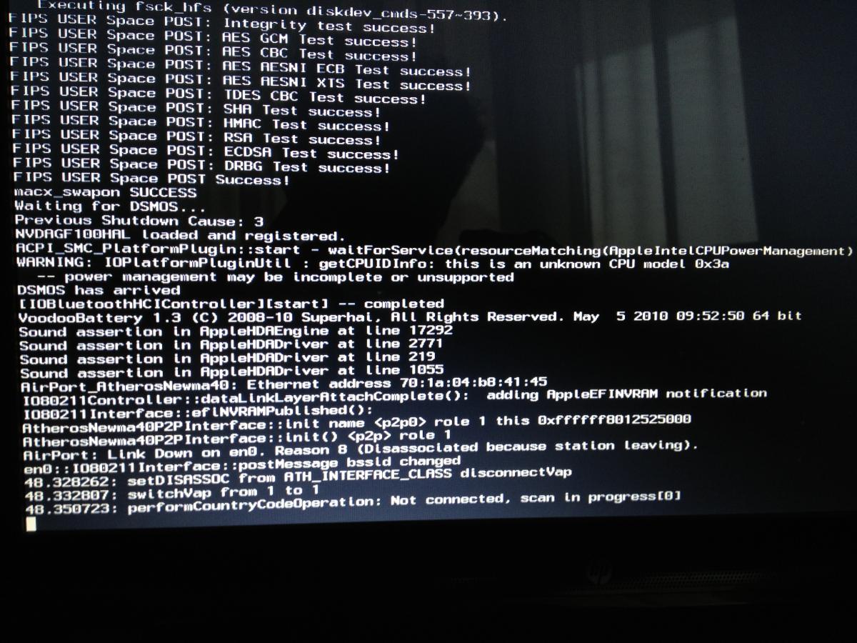

feklend1 Posted December 8, 2012 Author Share Posted December 8, 2012 quella scritta è sparita ora rimane questa: non mi fa caricare la foto provvedo piu tardi per la scheda grafica invece gia è configurata? Link to comment https://www.insanelymac.com/forum/topic/284828-mountain-lion-su-hp-dv7-7002el/#findComment-1872006 Share on other sites More sharing options...

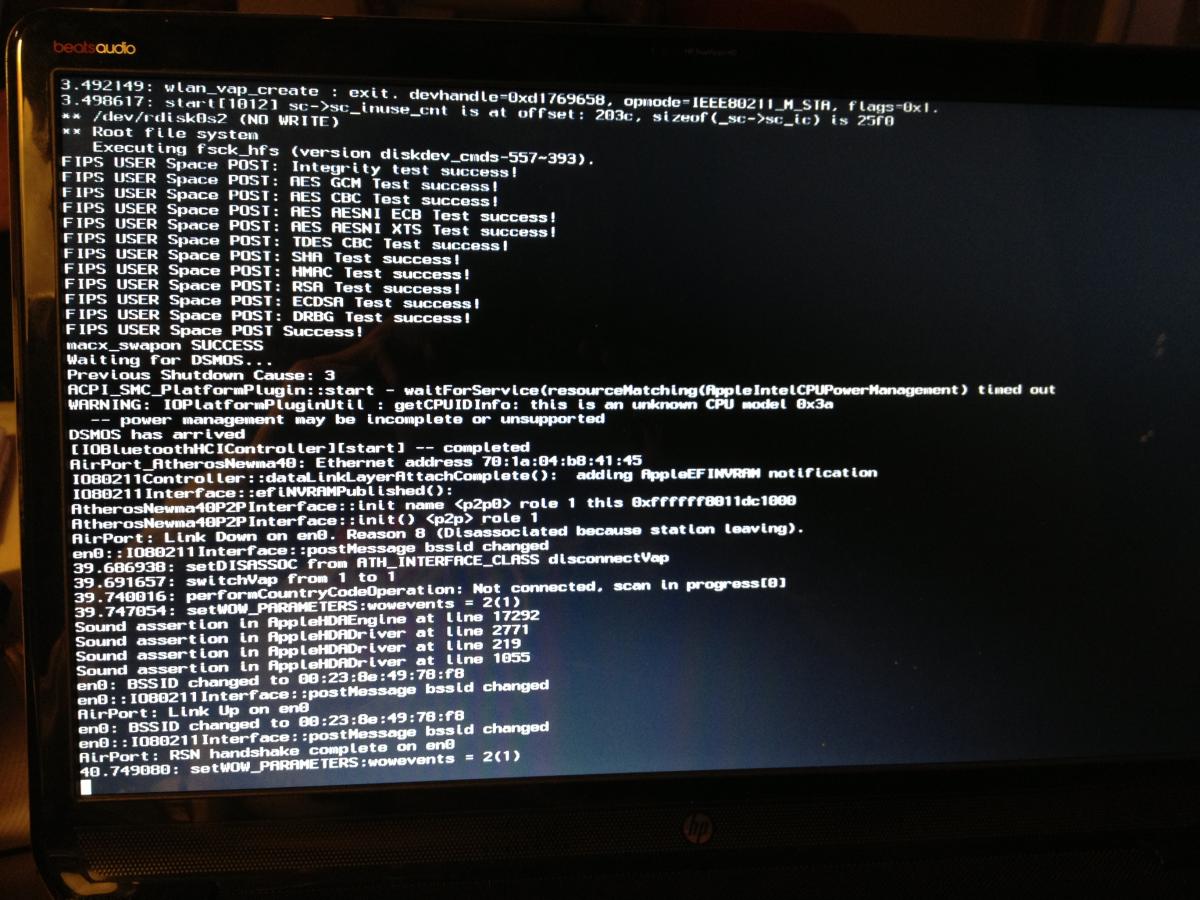

feklend1 Posted December 8, 2012 Author Share Posted December 8, 2012 questo e il problema Link to comment https://www.insanelymac.com/forum/topic/284828-mountain-lion-su-hp-dv7-7002el/#findComment-1872019 Share on other sites More sharing options...
Micky1979 Posted December 8, 2012 Share Posted December 8, 2012 Tu sei Italiano? Se ti fa comodo posso scrivere in inglese. Il Sistema è chiaramente arrivato alla fine ed è pronto per il Desktop! Se questo non succede, molto probabilmente perchè c'è un problema sulla Intel HD4000. A questo punto, io vorrei sapere gli step che tu hai fatto: Hai istallato il ComboUpdate 10.8.2, senza riavviare? SI NO Rimpiazzato il Kernel dopo il ComboUpdate? SI NO Cancellati i kext NVIDIA dopo ComboUpdate? SI NO Istallato i miei Kexts dopo ComboUpdate (quelli dentro a "DV7-7002el i5 3210m")? SI NO Rimpiazzata la cartella Extra dopo i miei kext modificati (quella dentro a "DV7-7002el i5 3210M.zip")? SI NO Hai utilizzato "Kext Utilty" e "Utility Disco", prima di riavviare? SI NO Aspetto risposta, come sopra Micky Link to comment https://www.insanelymac.com/forum/topic/284828-mountain-lion-su-hp-dv7-7002el/#findComment-1872033 Share on other sites More sharing options...
feklend1 Posted December 8, 2012 Author Share Posted December 8, 2012 non preoccuparti per l' italiano . allora a tutti si tranne all' ultimo che quando usavo utility disco per riparare al riavvio dovevo utilizzare la dicitura cpus=1 come se mi ripuliva il mach kernel. Link to comment https://www.insanelymac.com/forum/topic/284828-mountain-lion-su-hp-dv7-7002el/#findComment-1872041 Share on other sites More sharing options...

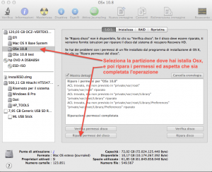

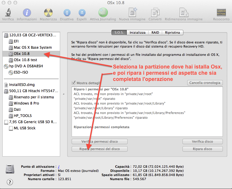

Micky1979 Posted December 8, 2012 Share Posted December 8, 2012 No è che se non ricostruisci la kernelcache con Kext Utility, il sistema non si fila i nuovi kext, in quanto la kernelcache è un pacchetto che va compilato (con Kext Utility) ogni volta che fai modifiche in System/Library/Extensions! Utility Disco, serviva solo per riparare i permessi del mach_kernel. La kernelCache ha memorizzata al suo interno, il Kernel (che quindi è rimasto quello precedente e devi usare cpus=1), + kext vecchi! Oltretutto non hai riparato i permessi! Ora, se non si avvia potresti provare ad avviare con la Chiavetta di istallazione, aprire Utility Disco, e riparare i permessi del disco intero. Quando hai fatto, riavvii ed usi questi flag: -v UseKernelCache=No se si avvia senza problemi, appena sei arrivato al Desktop, devi lanciare Kext Utility, ed a questo punto dovrabbe tornare tutto OK! per sicurezza ricopia il mach_kernel Micky Link to comment https://www.insanelymac.com/forum/topic/284828-mountain-lion-su-hp-dv7-7002el/#findComment-1872054 Share on other sites More sharing options...
