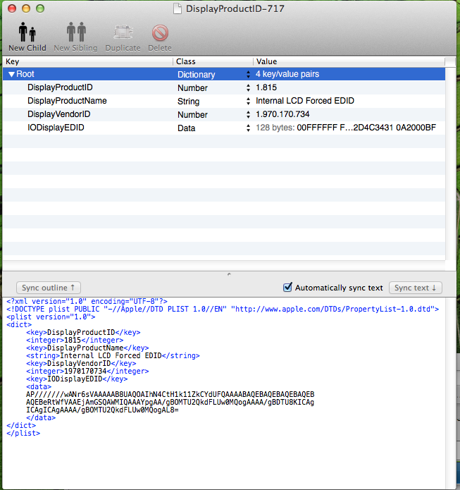

iFIRE 628 Posted December 25, 2012 Share Posted December 25, 2012 EDID INJECTION: useful guide 16Override EDID, aggiustare la EEPROM del Display Follow this topic Fixing Scrambled,Stretched, or Wrong Resolution Laptop Display Problems[HOW TO] Advanced EDID Injection http://www.insanelymac.com/forum/topic/208410-fixing-scrambledstretched-or-wrong-resolution-laptop-display-problems/ http://www.insanelymac.com/forum/index.php?showtopic=281412&hl=&fromsearch=1 Link to post Share on other sites

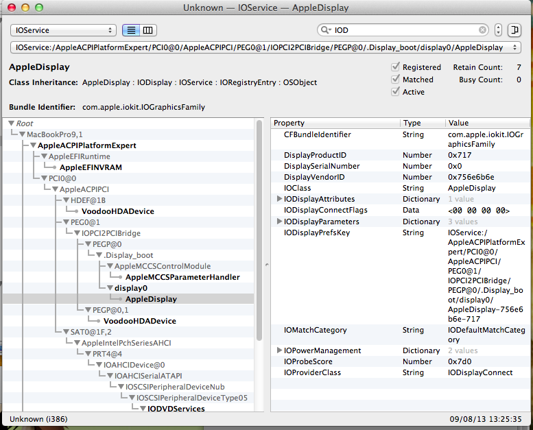

dioni 0 Posted December 25, 2012 Author Share Posted December 25, 2012 ummm.me parere que esto es bastante complicado Cachiss abro con el terminal el IOReg y que busque IODisplayEDID .no encuentra nada,,,,,, hay muero ,,,, Link to post Share on other sites

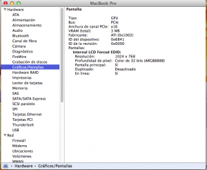

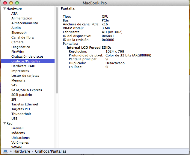

dioni 0 Posted August 9, 2013 Author Share Posted August 9, 2013 Hola,bueno he seguido los manuales que me indican arriba,para editar el displayproductid-717 esta es la información del monitor y el resultado Sigo igual con pantalla negra con GE=Yes,las dos salidas ,hdmi y vga funcionan bien con GE activados Portatil.rtf Link to post Share on other sites
dioni 0 Posted August 9, 2013 Author Share Posted August 9, 2013 Perdonar si no me he explicado bien,ahora estoy con maverit dp5 Link to post Share on other sites

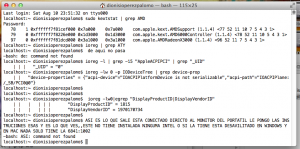

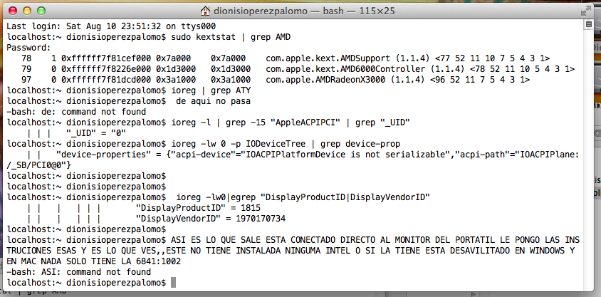

iFIRE 628 Posted August 9, 2013 Share Posted August 9, 2013 lo que veo es que no tienes QE/CI activado, esto puede ser tu problema, pones este comando en la terminal para ver si te lee todos los kexts ATI, TIENES QUE INSTALAR EL KEXT lspci.kext bash-3.2# sudo kextstat | grep AMD (en tu caso tiene que leer el AMD7000Controller.kext y los otros 3) 78 2 0xffffff7f81603000 0x67000 0x67000 com.apple.kext.AMDSupport (8.1.2) <75 10 9 7 5 4 3 1> 79 0 0xffffff7f81691000 0x1d4000 0x1d4000 com.apple.kext.AMD5000Controller (8.1.2) <78 75 10 9 5 4 3 1> 88 0 0xffffff7f81e26000 0x3b8000 0x3b8000 com.apple.AMDRadeonAccelerator (1.0.8) <87 83 75 10 7 5 4 3 1> 101 0 0xffffff7f81675000 0x14000 0x14000 com.apple.kext.AMDFramebuffer (8.1.2) <78 75 10 9 7 5 4 3 1> bash-3.2# bash-3.2# bash-3.2# ioreg | grep ATY (my framenbufer, en my caso Vervet) | | | | +-o ATY,Vervet@0 <class AtiFbStub, id 0x100000389, registered, matched, active, busy 0 (12 ms), retain 8> | | | | | +-o ATY_Vervet <class AMDFramebuffer, id 0x10000038d, registered, matched, active, busy 0 (11 ms), retain 18> | | | | +-o ATY,Vervet@1 <class AtiFbStub, id 0x10000038a, registered, matched, active, busy 0 (0 ms), retain 8> | | | | | +-o ATY_Vervet <class AMDFramebuffer, id 0x100000393, registered, matched, active, busy 0 (0 ms), retain 14> | | | | +-o ATY,Vervet@2 <class AtiFbStub, id 0x10000038b, registered, matched, active, busy 0 (0 ms), retain 8> | | | | | +-o ATY_Vervet <class AMDFramebuffer, id 0x100000399, registered, matched, active, busy 0 (0 ms), retain 14> | | | | +-o ATY,Vervet@3 <class AtiFbStub, id 0x10000038c, registered, matched, active, busy 0 (0 ms), retain 8> | | | | | +-o ATY_Vervet <class AMDFramebuffer, id 0x10000039f, registered, matched, active, busy 0 (0 ms), retain 14> bash-3.2# bash-3.2# bash-3.2# ioreg -l | grep -15 "AppleACPIPCI" | grep "_UID" (Corecto PCIRootUID para la graphica) | | | "_UID" = "0" ponga en tu boot.plist el resultado 0 or 1 en mi caso es 0 <key>PCIRootUID</key> <string>0</string> bash-3.2# ioreg -lw 0 -p IODeviceTree | grep device-prop (EFI STRING para my grafica desde la terminal) | | "device-properties" = <0c060000010000000d000000460000000100000002010c00d041030a000000000101060000030101060001007fff0400140000006800640061002d0067006600780000000e0000006f6e626f6172642d31005d0000000200000002010c00d041030a0000000001010600001a7fff04001c0000006400650076006900630065005f00740079007000650000000800000055484349160000006200750069006c0074002d0069006e00000005000000005d0000000200000002010c00d041030a0000000001010600011a7fff04001c0000006400650076006900630065005f00740079007000650000000800000055484349160000006200750069006c0074002d0069006e00000005000000005d0000000200000002010c00d041030a0000000001010600021a7fff04001c0000006400650076006900630065005f00740079007000650000000800000055484349160000006200750069006c0074002d0069006e0000000500000000fb0000000500000002010c00d041030a0000000001010600071a7fff04001c0000006400650076006900630065005f00740079007000650000000800000045484349320000004100410050004c002c00630075007200720065006e0074002d0061007600610069006c00610062006c006500000006000000b0042a0000004100410050004c002c00630075007200720065006e0074002d0065007800740072006100000006000000bc02300000004100410050004c002c00630075007200720065006e0074002d0069006e002d0073006c00650065007000000006000000e803160000006200750069006c0074002d0069006e00000005000000006b0000000200000002010c00d041030a0000000001010600001b7fff0400180000006c00610079006f00750074002d00690064000000080000000c00000028000000500069006e0043006f006e00660069006700750072006100740069006f006e00730000000500000000670000000200000002010c00d041030a0000000001010600001c0101060000007fff04001c0000006400650076006900630065005f00740079007000650000000c00000065746865726e6574160000006200750069006c0074002d0069006e0000000500000001670000000200000002010c00d041030a0000000001010600011c0101060000007fff04001c0000006400650076006900630065005f00740079007000650000000c00000065746865726e6574160000006200750069006c0074002d0069006e00000005000000005d0000000200000002010c00d041030a0000000001010600001d7fff04001c0000006400650076006900630065005f00740079007000650000000800000055484349160000006200750069006c0074002d0069006e00000005000000005d0000000200000002010c00d041030a0000000001010600011d7fff04001c0000006400650076006900630065005f00740079007000650000000800000055484349160000006200750069006c0074002d0069006e00000005000000005d0000000200000002010c00d041030a0000000001010600021d7fff04001c0000006400650076006900630065005f00740079007000650000000800000055484349160000006200750069006c0074002d0069006e00000005000000005d0000000200000002010c00d041030a0000000001010600031d7fff04001c0000006400650076006900630065005f00740079007000650000000800000055484349160000006200750069006c0074002d0069006e0000000500000000fb0000000500000002010c00d041030a0000000001010600071d7fff04001c0000006400650076006900630065005f00740079007000650000000800000045484349320000004100410050004c002c00630075007200720065006e0074002d0061007600610069006c00610062006c006500000006000000b0042a0000004100410050004c002c00630075007200720065006e0074002d0065007800740072006100000006000000bc02300000004100410050004c002c00630075007200720065006e0074002d0069006e002d0073006c00650065007000000006000000e803160000006200750069006c0074002d0069006e0000000500000000> | | "device-properties" = {"AAPL,slot-name"=<5043490000000000>,"device-id"=<2a000000>} bash-3.2# bash-3.2# ioreg -lw0|egrep "DisplayProductID|DisplayVendorID" | | | | | | "DisplayProductID" = 171 | | | | | | "DisplayVendorID" = 1138 bash-3.2# También puedes usar GPUZ desde windows y dump la rom de tu graphica , la renombras com el device ID de tu graphica (EX: la mía: 1002_68B8.rom ) y la pones en EXTRA, nel boot.plist la flag puedes poner esta flag com Chameleon Wizard <key>UseAtiRom</key> <string>Yes</string> Espero que te ayude esta info Saludos!!!!! PRUEBA ESTE TAMBIEN, es para otra graphica pero te puede servir el mismo methodo: Edit. Desactiva en la bios la graphica intelHD o borra los kexts IntelHD Warun, on 09 Aug 2013 - 10:10 PM, said: @avidwriter123 would you please explain the process that you mentioned above, i have MSI R7850 PE/OC 2GB GPU on 10.8.4 i tried all tricks to make it work but it stuck at white screen, my pc wont sleep when i press power button can u suggest any process...!!?? -use gpuz on windows to extract video bios -use latest clover from http://sourceforge.n.../cloverefiboot/, use ati_inject YES and load_vbios YES options for clover with the vbios on the USB key/partition that clover is installed on. -then edit the two kexts for the 7850 according to your vendor/device for the card you have, mine was 1002 & 6819, they're in the files AMD7000Controller.kext and AMDRadeonX4000.kext under the Pitcairn sections, you can just edit the last device ID in the set, say from 6818 to 6819 or whatever yours is. -after doing this run kext utility to fix permissions and rebuild cache. -everything will be working if sys info shows 7850 2GB instead of 7xxx 7MB or something similar. lspci V1.1.pkg 2.zip Link to post Share on other sites
dioni 0 Posted August 10, 2013 Author Share Posted August 10, 2013 esto es lo que sale con el terminal Link to post Share on other sites
iFIRE 628 Posted August 11, 2013 Share Posted August 11, 2013 ponga esto en tu boot.plist <key>PCIRootUID</key> <string>0</string> como puedes ver no te lee estos kexts, edita com el device id de tu tarjeta los dos primeros,reparapermissos com Kext Wizard/reboot 79 0 0xffffff7f81691000 0x1d4000 0x1d4000 com.apple.kext.AMD7000Controller (8.1.2) <78 75 10 9 5 4 3 1> 88 0 0xffffff7f81e26000 0x3b8000 0x3b8000 com.apple.AMDRadeonAccelerator (1.0.8) <87 83 75 10 7 5 4 3 1> 101 0 0xffffff7f81675000 0x14000 0x14000 com.apple.kext.AMDFramebuffer (8.1.2) <78 75 10 9 7 5 4 3 1> Link to post Share on other sites

dioni 0 Posted August 12, 2013 Author Share Posted August 12, 2013 Buenas,he tenido que cambiar a No el UseAtirom porque no arranca,daba kernel,y se paraba http://www.mediafire.com/?vt27j9ba6152vyc Perdona,creo que siguo tus instrucciones,pero lo mismo las sigo mal,me cuesta bastante todo esto,no soy ningún experto http://www.mediafire.com/?dfsigvhnb5k3p73 siento causarte molestias, Puedes bajar bien los link que pongo? este otro repor es echo con la pantalla del portátil,con graphicsenabler=no http://www.mediafire.com/?g5u3h4uh1hg2v2h Link to post Share on other sites
iFIRE 628 Posted August 13, 2013 Share Posted August 13, 2013 1. PRUEBA esta nueva Extra com tu DSDT ya parchado, nueva smbios, nueva config en el boot.plist, ati.rom 2. tienes varios problemas com kexts obsoletos que ya no se usan pero lo tienes ahí no lo se para que y deleta estes que están causando problemas com.psystar.driver.OpenHaltRestart (1.0.3) y deleta este también reparapermisoos/reboot, haces una copia primero y lo guardas , com.apple.driver.AppleIntelFramebufferCapri(8.1.8) como puedes ver tiene kexts que el sistema no lee o estan duplicados. Refusing new kext com.promise.driver.stex, v5.1.64: already have prelinked v5.1.66. Refusing new kext com.apple.driver.AppleRTC, v1111.0: already have prelinked v9.9. Refusing new kext com.apple.driver.AppleRTC, v2.0: already have prelinked v9.9. Refusing new kext com.Apple.driver.PS2Trackpad, v1.1: already have prelinked v1111.0. Refusing new kext com.Apple.driver.PS2Mouse, v1.2: already have prelinked v1111.0. Refusing new kext com.Apple.driver.PS2Keyboard, v1.1: already have prelinked v1111.0. Refusing new kext com.apple.driver.ApplePS2Controller, v1.1.5: already have prelinked v1111.0. Refusing new kext com.yourcompany.driver.AppleACPIPS2Nub, v1.0d1: already have prelinked v1111.0. Refusing new kext com.apple.driver.AppleACPIEC, v2.0: already have prelinked v9.9.9. Refusing new kext com.apple.driver.AppleACPIButtons, v2.0: already have prelinked v9.9.9. Refusing new kext com.apple.driver.AppleACPIPlatform, v2.0: already have prelinked v9.9 me parece que este tu processador si que tiene la HD 4000 pero esta desabilitada en la bios, pones estes comandos en la terminal uno por uno + enter , nel desktop te saldra el resultado, lo zipas y postea aquí. kextstat > ~/Desktop/.txt sudo dmesg > ~/Desktop/boot.text ls /System/Library/Extensions ARK | Intel® Core™ i7-3632QM Processor (6M Cache, up to 3.20 GHz) rPGA List of Intel Core i7 microprocessors - Wikipedia, the free encyclopedia 2 Mobile processors Core i7-3632QM Controlador gr·fico integrado: Tipo de controlador gr·fico Intel HD Graphics Estado del controlador gr·fico Desactivado/a Extra.zip Link to post Share on other sites
dioni 0 Posted August 14, 2013 Author Share Posted August 14, 2013 buenas gracias por todo, que de trabajo te estoy dando, he quitado las Ext,copiadas,las tenia dentro de una myhack,y sus plugins,eran las copias,el dsdt.aml da kernel panic,te lo mando con la imagen las instrucciones de la terminal,la primera no parece que haga nada,,o no lo veo yo la segunda .http://www.4shared.com/file/NyY9uhA8/boot.html la tercera ,http://www.4shared.com/file/tuii0OCu/Salida_guardada_del_terminal.html error dsdt,http://www.4shared.com/photo/OQVH8btM/Captura_de_pantalla_2013-08-14.html. el archivo Bin de la grafica,debo dejarlo en la Carpeta Extra? he quitado el FrameCapri aun sigue negra la pantalla del portátil,he probado cambiando el DisplayProcucid.el forzado edit 717 y con el original 717 todo esto lo estoy haciendo con la salida HDMI en un monitor externo. Graciasss Link to post Share on other sites
