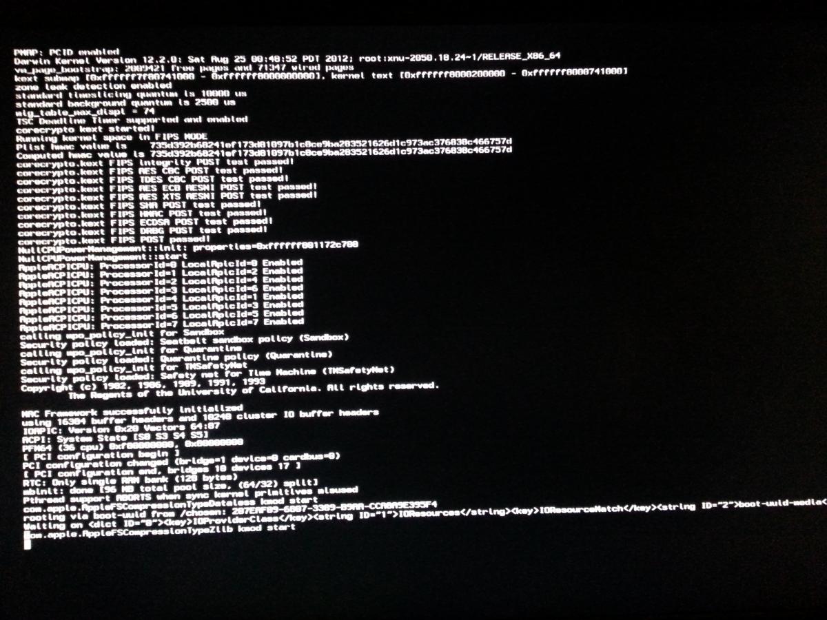

trosky66 Posted November 23, 2012 Share Posted November 23, 2012 con l'hardware indicato sotto ho problemi a fare l'installazione. quando l'installazione parte si ferma sulla schermata bianca. quella che esce dopo la mela e dopo che gira il cerchietto. chi mi da una mano? Link to comment https://www.insanelymac.com/forum/topic/284539-aiuto-problema-di-installazione-chi-mi-aiuta/ Share on other sites More sharing options...

carbo178 Posted November 23, 2012 Share Posted November 23, 2012 ho provato a vedere però mi sembra tutta roba per lion e snow leopard. io devo installare mountain lion. con lion era una volata l'installazione. Già, ma il principio è lo stesso, quando avvii la chiavetta digita -v e fai una foto al blocco Link to comment https://www.insanelymac.com/forum/topic/284539-aiuto-problema-di-installazione-chi-mi-aiuta/#findComment-1868547 Share on other sites More sharing options...

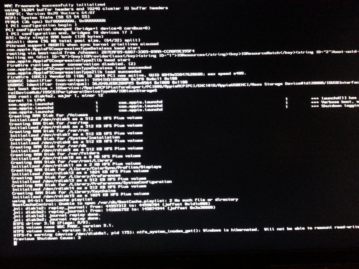

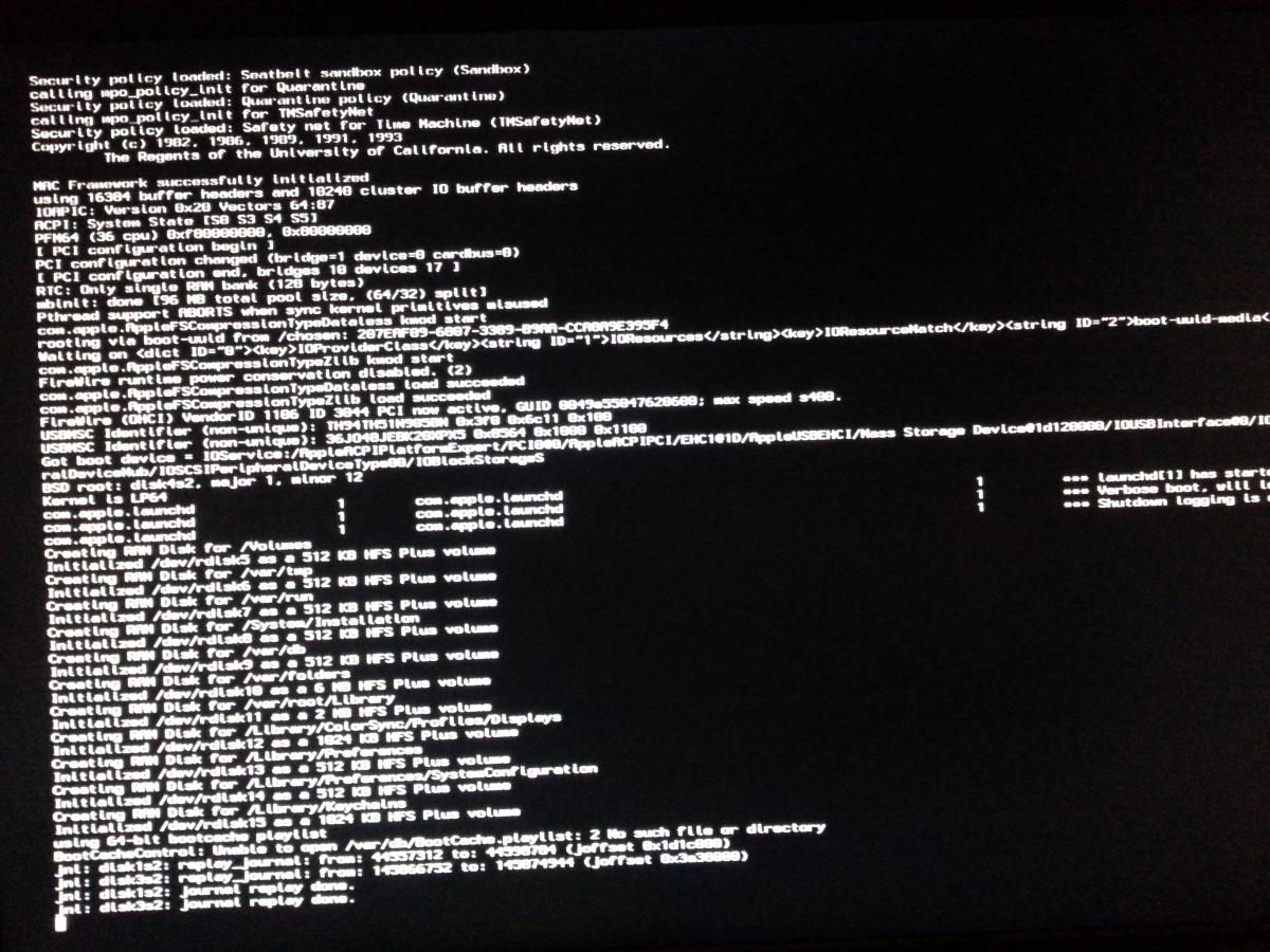

trosky66 Posted November 26, 2012 Author Share Posted November 26, 2012 spero si capisca Link to comment https://www.insanelymac.com/forum/topic/284539-aiuto-problema-di-installazione-chi-mi-aiuta/#findComment-1869079 Share on other sites More sharing options...
Giorgio_multi Posted November 26, 2012 Share Posted November 26, 2012 E' un problema di scheda grafica. Vedi qui http://www.insanelymac.com/forum/topic/281421-installato-mountain-lion-senza-nessun-problema/ Link to comment https://www.insanelymac.com/forum/topic/284539-aiuto-problema-di-installazione-chi-mi-aiuta/#findComment-1869092 Share on other sites More sharing options...
trosky66 Posted November 26, 2012 Author Share Posted November 26, 2012 mi sembra di capire che dovrei cancellare il kext ATI6000Controller.kext poi dopo aver installato tutto lo devo rimettere oppure no? se non lo rimetto ho poi la risoluzione giusta? Link to comment https://www.insanelymac.com/forum/topic/284539-aiuto-problema-di-installazione-chi-mi-aiuta/#findComment-1869095 Share on other sites More sharing options...
buoo Posted November 27, 2012 Share Posted November 27, 2012 E' solo un problema in fase di installazione, lo devi installare nuovamente. Link to comment https://www.insanelymac.com/forum/topic/284539-aiuto-problema-di-installazione-chi-mi-aiuta/#findComment-1869264 Share on other sites More sharing options...

FiLhAcK Posted November 28, 2012 Share Posted November 28, 2012 Scusa l'annotazione, ma hai installato il fakesmc dentro la cartella extra? mi pare che nel boot non c'è.... Link to comment https://www.insanelymac.com/forum/topic/284539-aiuto-problema-di-installazione-chi-mi-aiuta/#findComment-1869462 Share on other sites More sharing options...
trosky66 Posted November 29, 2012 Author Share Posted November 29, 2012 grazie a tutti. ho risolto togliendo il kext ATI6000Controller.kext grazie a ijanez68 ma purtroppo non ha funzionato il ripara disco con utility disco. ora però ho un altro problema non mi si sente l'audio ne da cd ne da internet. i suoni del sistema operativo invece si. chi mi aiuta di nuovo? Link to comment https://www.insanelymac.com/forum/topic/284539-aiuto-problema-di-installazione-chi-mi-aiuta/#findComment-1869796 Share on other sites More sharing options...
