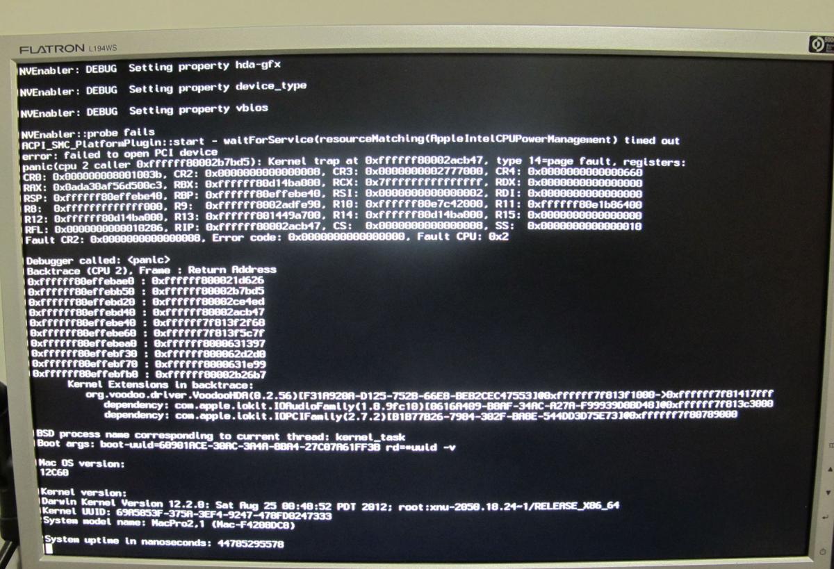

lidiano Posted October 27, 2012 Share Posted October 27, 2012 Ho bisogno di aiuto, ho fatto una favolata proprio oggi che mi serviva il computer, ho aggiornato, e adesso mi va in kp, cosa posso fare, aiutatemi!!!! Link to comment https://www.insanelymac.com/forum/topic/283924-aiuto-aggiornato-a-1082-e-adesso-va-in-kp/ Share on other sites More sharing options...
buoo Posted October 27, 2012 Share Posted October 27, 2012 E' il VoodooHDA che va in conflitto con l'AppleHDA. O rimuovi l'AppleHDA oppure installi il disabler. ..con -x dovresti riuscire ad entrare. 1 Link to comment https://www.insanelymac.com/forum/topic/283924-aiuto-aggiornato-a-1082-e-adesso-va-in-kp/#findComment-1863283 Share on other sites More sharing options...
carbo178 Posted October 27, 2012 Share Posted October 27, 2012 VooodooHDA causa il KP; prima di riavviare dopo l'aggiornamento avresti dovuto eliminare AppleHDA installato dall'aggiornamento stesso. Prova ad avviare con -x, se riesci ad arrivare al desktop elimina AppleHDA, ripara i permessi e riavvia. Ciao Edit: sono arrivato secondo 1 Link to comment https://www.insanelymac.com/forum/topic/283924-aiuto-aggiornato-a-1082-e-adesso-va-in-kp/#findComment-1863284 Share on other sites More sharing options...
lidiano Posted October 27, 2012 Author Share Posted October 27, 2012 Grazie ho rimosso AppleHDA e reinstallato VoodooHDA adesso funziona Link to comment https://www.insanelymac.com/forum/topic/283924-aiuto-aggiornato-a-1082-e-adesso-va-in-kp/#findComment-1863285 Share on other sites More sharing options...
