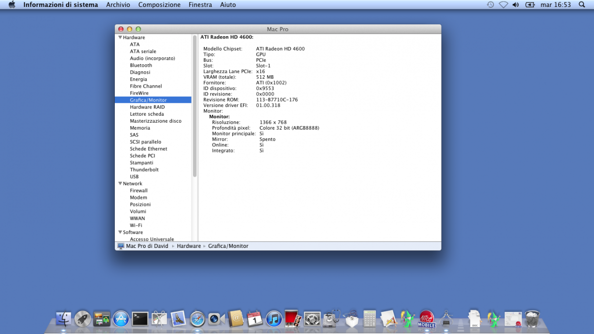

David23 Posted May 1, 2012 Share Posted May 1, 2012 Guida breve: Su personalizza spuntare chameleon 2.1, built in ethernet, 32bit (sistema più veloce su 32, ma va bene anche a 64), fakesmc, disabler, rtc, evoreboot, voodoohda 2.7.3, usb, ps/2, laptop battery, wireless --> Atheros --> Ar9285 dopo l'installazione scaricate questo: http://www.mediafire...5w/ati4570m.zip trascinate tutti i kext su kext utility e sostituire il file org.chameleon.boot.plist in extra poi installate questo .pkg di chameleon http://www.mediafire.com/?si29sj4e0a53woj Cosa funziona: Processore (t4400) Scheda video (Ati mobility 4570m 512mb, QE/CI e cambio risoluzione ok) Audio (ok) Wifi (ar9285 ok) Sleep/Stop (funziona quasi sempre ma a volte capita che si blocca tutto) orario (niente cambio passando da mac a windows) batteria (ok) riavvio/spegnimento (come sleep) Cosa non funziona: kext cache (work in progress, problemi con jmicronAta) Guida passo a passo: work in progress screen del sistema finito in attach Link to comment https://www.insanelymac.com/forum/topic/278622-mini-guida-lion-l2-su-acer-aspire-5732zg/ Share on other sites More sharing options...
