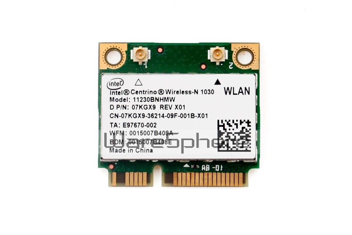

LinK14 Posted April 28, 2012 Share Posted April 28, 2012 Bonjour à tous ! J'ai installé Lion 10.7.3 sur mon Dell Vostro, sans trop de problème Après des heures de recherches et de customisations, il ne me reste que 2 choses à faire fonctionner : la veille et le Wifi ! Pour le Wifi, le problème est simple. Ma carte Intel Wireless-N 1030 ne possède pas de drivers pour OSX. Je dois donc la changer. Mais je ne sais pas par quoi... :/ Déjà son format est un PCIe half mini card. Soit ceci : Et j'ai du mal à en trouver. Est-ce que vous sauriez où je peux me procurer une carte de ce format et qui fonctionne sous OSX ? Si possible en France. Pour la veille, j'ai aucune idée de ce qu'il faut faire. Quand je ferme l'écran du laptop, OSX ne se met pas en veille. Et je ne connais pas la commande dans l'OS pour le faire manuellement... Y'a une méthode particulière pour la faire fonctionner ? Merci d'avance ! Link to comment https://www.insanelymac.com/forum/topic/278537-r%C3%A9solumettre-en-place-la-mise-en-veille-remplacer-carte-wifi/ Share on other sites More sharing options...
