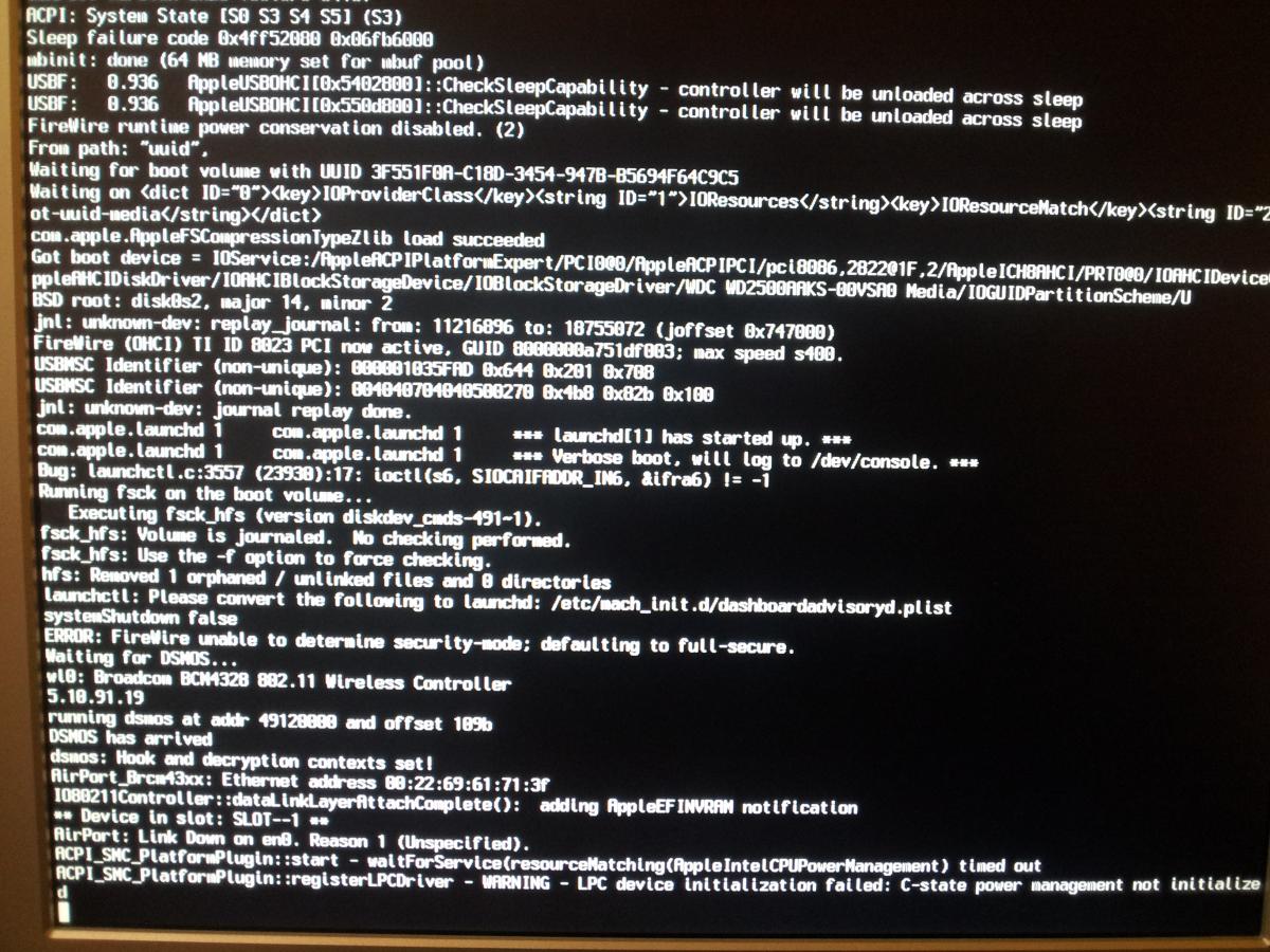

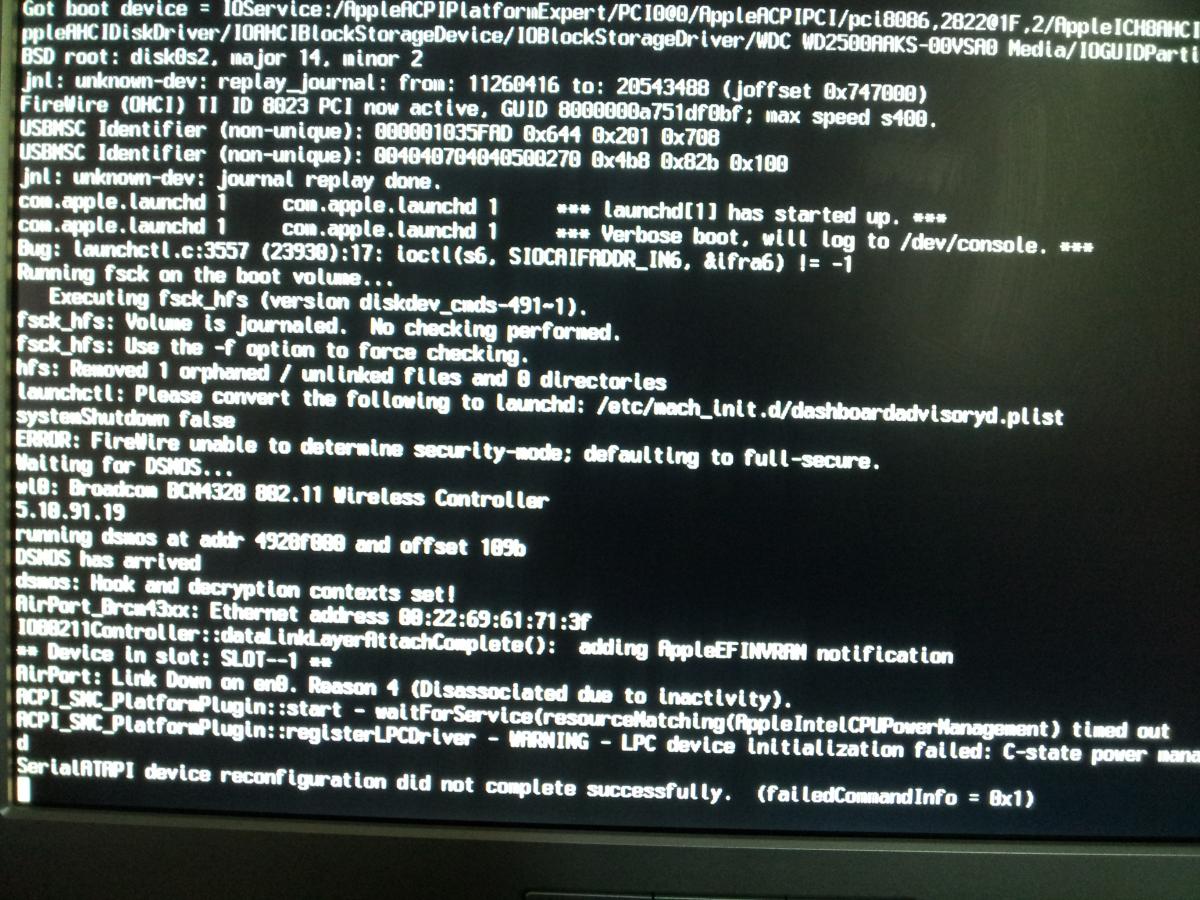

valentoni Posted February 6, 2012 Author Share Posted February 6, 2012 Estas son las pantallas que me salen, pongo dos fotos porque en una había cosas de la bios que no había desactivado y pone que hay que desactivar en el tutorial (audio, internet, etc) la que tengo todo desactivado es la primera foto Con esto que me podéis decir? Muchas gracias! Link to comment https://www.insanelymac.com/forum/topic/275312-problema-con-instalacion-en-dell-xps-420-se-queda-colgado-al-iniciar/#findComment-1793471 Share on other sites More sharing options...
KryoN13 Posted February 16, 2012 Share Posted February 16, 2012 Estas son las pantallas que me salen, pongo dos fotos porque en una había cosas de la bios que no había desactivado y pone que hay que desactivar en el tutorial (audio, internet, etc) la que tengo todo desactivado es la primera foto Con esto que me podéis decir? Muchas gracias! A ver si puedo ayudarte yo algo. He seguido tu mismo tutorial y he conseguido avanzar algo, pero aún me queda así que a ver si entre los dos lo logramos. Tienes que instalar la versión 3.5 de SnowOSX (la 3.6 a mi no me vale ya que no me reconoce el disco duro). Una vez acabada la instalación (eliges el idioma de la instalación, el disco duro donde instalar, los componentes y se ve en modo gráfico el proceso de instalación) (hasta aquí has llegado, no?) la máquina se reinicia y entra en el MacOS pidiendote configurar fecha, nombre de usuario, internet ... No te entretengas mucho ahí, ve lo más rápido que puedas porque te dará un kernel panic y tendrás que reiniciar. Tienes que descargar el DSDT.aml y el [url="http://www.insanelymac.com/forum/topic/279450-why-insanelymac-does-not-support-tonymacx86/"]#####[/url] que te indican en el post de loqshio del hilo que has puesto. Metes ambos en un usb y lo conectas al ordenador en cuanto veas el escritorio. Copia ambos ficheros (descomprimidos al escritorio). Ejecuta el [url="http://www.insanelymac.com/forum/topic/279450-why-insanelymac-does-not-support-tonymacx86/"]#####[/url] con la opción UserDSDT y la opción de utilidades. Deja que se complete y a partir de ahora ya no habrá reinicios. Yo no he podido actualizar, porque al meter 10.6.4 o posteriores y repetir el proceso del [url="http://www.insanelymac.com/forum/topic/279450-why-insanelymac-does-not-support-tonymacx86/"]#####[/url], cuando reinicio me da un kernel panic y no vuelve a iniciarse el sistema. Mi gráfica no va (NVIDIA Geforce 8800 GT) A ver si tienes suerte. Link to comment https://www.insanelymac.com/forum/topic/275312-problema-con-instalacion-en-dell-xps-420-se-queda-colgado-al-iniciar/#findComment-1796630 Share on other sites More sharing options...
