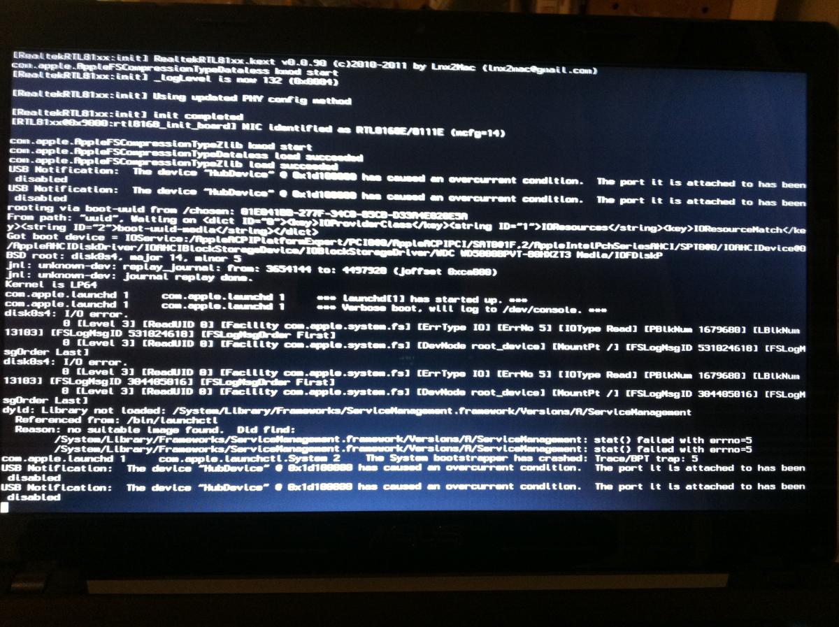

albe695 Posted January 17, 2012 Share Posted January 17, 2012 Segnalo che ho provato anche con iATKOS L2 senza successo. Il risultato al boot dopo l'installazione è quello riportato nell'immagine allegata. Qualcuno sa se c'è un modo per evitare che si pianti a quel punto? Link to comment https://www.insanelymac.com/forum/topic/274675-aiuto-installazione-asus-x53s/#findComment-1787165 Share on other sites More sharing options...
albe695 Posted January 21, 2012 Share Posted January 21, 2012 La soluzione si trova a questo link: http://www.insanelymac.com/forum/index.php?showtopic=263499 Attenzione però, che i portatili della serie x53s escono con dotazioni molto diverse, quindi non è detto che tutti kext segnalati da Lidiano funzionino. Link to comment https://www.insanelymac.com/forum/topic/274675-aiuto-installazione-asus-x53s/#findComment-1788063 Share on other sites More sharing options...
Hugo_bee Posted January 22, 2012 Share Posted January 22, 2012 infati tutti i pc/laptop con sistema sandybridge vanno inizialmente avviti con flag cpus=1 busratio=20 (come da specifiche intel su i7 ) o altro busratio se avete i5 poi.. dopo i setup e i riavvii .. si nizia a patchare il sistema es. speedstepper e kernel Lapic Link to comment https://www.insanelymac.com/forum/topic/274675-aiuto-installazione-asus-x53s/#findComment-1788287 Share on other sites More sharing options...
