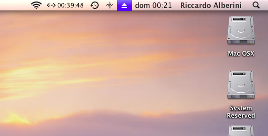

AlberiniRi Posted January 14, 2012 Author Share Posted January 14, 2012 Purtroppo ho ancora problemi perché adesso Lion me lo vede il masterizzatore, però dopo che passa una mezz'ora che il computer è acceso e che il M. funziona in modo regolare, poi non lo riconosce più e succede come ti dicevo nel post #5 che se schiacciavo eject mi si impallava la barra in alto. Ho notato anche che quando il M. non va, si impalla pure l'utility disco se la apro. Ciò è molto strano :glare: Ti allego anche un'immagine di quello che succede dopo che schiaccio eject. come si vede c'è il quadratino che rimane viola e se passi vicino col mouse compare la rotellina colorata. Link to comment https://www.insanelymac.com/forum/topic/274422-aiuto-masterizzatore-non-funziona-di-nuovo/#findComment-1786322 Share on other sites More sharing options...
