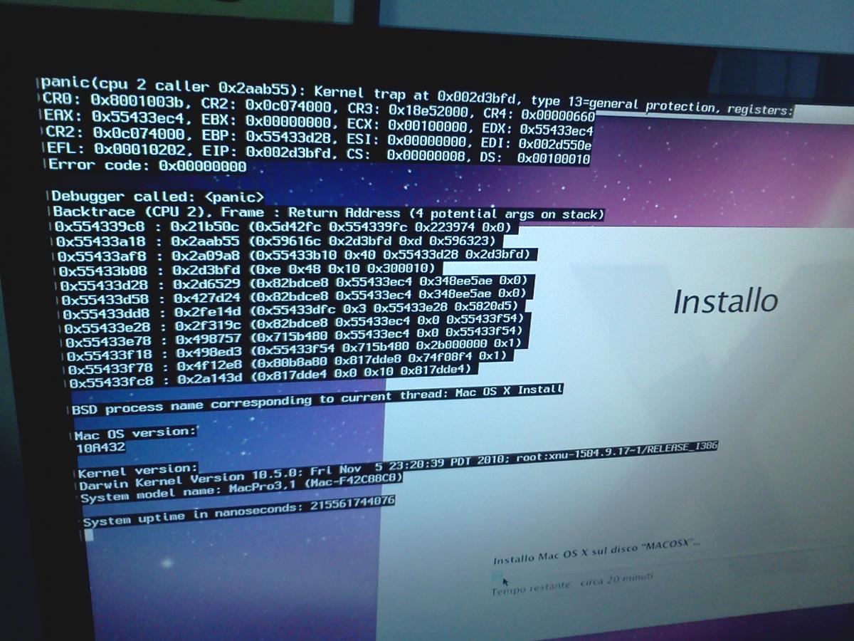

TheBuilder Posted January 5, 2012 Share Posted January 5, 2012 Salve a tutti, al momento dell'installazione si impalla qui: Link to comment https://www.insanelymac.com/forum/topic/274274-aiuto-installazione-snow-leopard-106-retail-su-p5ql-e/ Share on other sites More sharing options...
TheBuilder Posted January 5, 2012 Author Share Posted January 5, 2012 ?? Link to comment https://www.insanelymac.com/forum/topic/274274-aiuto-installazione-snow-leopard-106-retail-su-p5ql-e/#findComment-1783655 Share on other sites More sharing options...
Fabio1971 Posted January 5, 2012 Share Posted January 5, 2012 il bios è impostato in Ahci Link to comment https://www.insanelymac.com/forum/topic/274274-aiuto-installazione-snow-leopard-106-retail-su-p5ql-e/#findComment-1783671 Share on other sites More sharing options...
TheBuilder Posted January 6, 2012 Author Share Posted January 6, 2012 si ho provato in tutte le maniere.. Il fatto strano è che già in precedenza ho installato con lo stesso procedimento con la stessa configurazione ed è andato tutto bene.. Non capisco dove sbaglio.. Link to comment https://www.insanelymac.com/forum/topic/274274-aiuto-installazione-snow-leopard-106-retail-su-p5ql-e/#findComment-1783889 Share on other sites More sharing options...
Fabio1971 Posted January 6, 2012 Share Posted January 6, 2012 puoi indicare in precedenza come hai installato Link to comment https://www.insanelymac.com/forum/topic/274274-aiuto-installazione-snow-leopard-106-retail-su-p5ql-e/#findComment-1783977 Share on other sites More sharing options...
TheBuilder Posted January 7, 2012 Author Share Posted January 7, 2012 ee purtroppo non mi ricordo è stato 1 anno fa. Ma può essere che non imposto correttamente il bios. Quella schermata si riferisce a un kernel panic del processore? Se si dovrei cambiare dei valori del bios inerenti alla cpu ?? ps. Il bios è originale all'ultima versione. Link to comment https://www.insanelymac.com/forum/topic/274274-aiuto-installazione-snow-leopard-106-retail-su-p5ql-e/#findComment-1784143 Share on other sites More sharing options...
Fabio1971 Posted January 7, 2012 Share Posted January 7, 2012 Sicuramente i dischi in Ahci Link to comment https://www.insanelymac.com/forum/topic/274274-aiuto-installazione-snow-leopard-106-retail-su-p5ql-e/#findComment-1784144 Share on other sites More sharing options...
TheBuilder Posted January 7, 2012 Author Share Posted January 7, 2012 ma già sono impostati in ahci! e poi se erano impostati in ide non venivano rilevati completamente.. invece li rileva.. Link to comment https://www.insanelymac.com/forum/topic/274274-aiuto-installazione-snow-leopard-106-retail-su-p5ql-e/#findComment-1784177 Share on other sites More sharing options...
Fabio1971 Posted January 7, 2012 Share Posted January 7, 2012 sto andando per esclusione, se non ti ricordi come hai fatto Link to comment https://www.insanelymac.com/forum/topic/274274-aiuto-installazione-snow-leopard-106-retail-su-p5ql-e/#findComment-1784181 Share on other sites More sharing options...
TheBuilder Posted January 7, 2012 Author Share Posted January 7, 2012 allora cosa può essere? Link to comment https://www.insanelymac.com/forum/topic/274274-aiuto-installazione-snow-leopard-106-retail-su-p5ql-e/#findComment-1784200 Share on other sites More sharing options...
Fabio1971 Posted January 7, 2012 Share Posted January 7, 2012 Da bios hai queste voci prova impostarle cosi : STORAGE CONFIGURATION CONFIGURE SATA [AHCI] CPU CONFIGURATION C1E SUPPORT [ENABLE] MAX CPUID VALUE LIMIT [DISABLE] INTEL VIRTUALIZATION TECH [ENABLE] CPU TM FUNCTION [DISABLE] EXECUTE DISABLE BIT [ENABLE] USB CONFIGURATION TUTTO SU ENABLE POWER SUSPEND MODE [s3 ONLY] REPOST VIDEO ON S3 RESUME [YES] ACPI 2.0 SUPPORT [ENABLE] ACPI APIC SUPPORT [ENABLE] Link to comment https://www.insanelymac.com/forum/topic/274274-aiuto-installazione-snow-leopard-106-retail-su-p5ql-e/#findComment-1784312 Share on other sites More sharing options...
