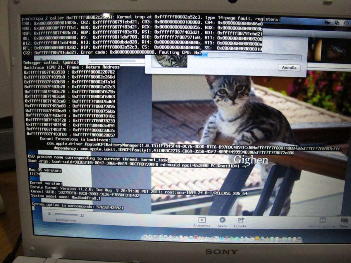

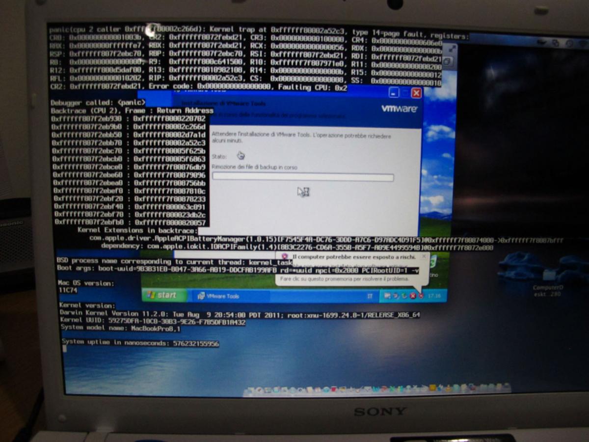

lidiano Posted January 1, 2012 Share Posted January 1, 2012 AUGURI A TUTTI Sto tentando di installare lion sul portatile in firma c'e anche un topic a riguardo chiedo l'aiuto di tutti gli esperti per risolvere alcune piccole cose ma molto importanti del portatile sono riuscito a far andare quasi tutto però va in KP spesso e non riesco a capire perchè se uso iphoto faccio tutto funziona ma al momento di esportare le presentazioni va in kp se voglio installare vmware fusion quando vado a installare il sistema operativo (xp o win7) va in kp la funzione informazioni su questo mac non funziona se entro da informazioni di sistema entra evado che non riconosce le ram (forse è questo il problema) Chiedo veramente aiuto perché sono sicuro che risolti questi inconvenienti questo sarà veramente un bel portatile Grazie Link to comment https://www.insanelymac.com/forum/topic/274114-aiuto-troppi-kp/ Share on other sites More sharing options...

lidiano Posted January 2, 2012 Author Share Posted January 2, 2012 Questa non la sapevo ho avviato in verbose e così quando mi è andato in KP questo è l'errore stavo installando vware con windows xp Questo è il KP mentre stavo usando iphoto Link to comment https://www.insanelymac.com/forum/topic/274114-aiuto-troppi-kp/#findComment-1782820 Share on other sites More sharing options...
bedu71 Posted January 2, 2012 Share Posted January 2, 2012 stà scritto la apple acpi battery manager è quello che lo provoca in tutte e due le foto! Link to comment https://www.insanelymac.com/forum/topic/274114-aiuto-troppi-kp/#findComment-1782858 Share on other sites More sharing options...
lidiano Posted January 2, 2012 Author Share Posted January 2, 2012 Grazie l'ho tolto ho riavviato e ho provato lo stesso programma "iphoto" con lo stesso lavoro non va più in KP ma a tre quarti del lavoro (un'esportazione di una presentazione) si impianta e si blocca però adesso non riesco a capire quale sia la causa o c'è un modo anche per questo?? Grazie Link to comment https://www.insanelymac.com/forum/topic/274114-aiuto-troppi-kp/#findComment-1782872 Share on other sites More sharing options...
