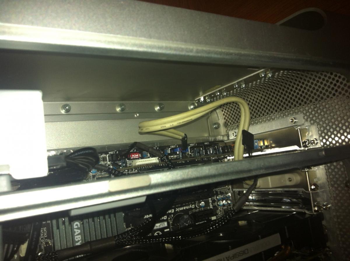

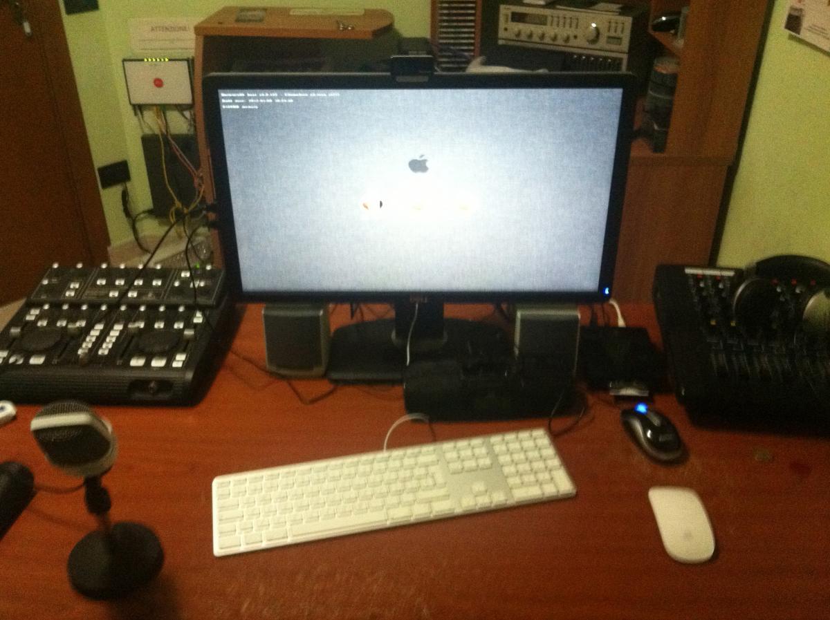

PIETRO95 Posted December 28, 2011 Share Posted December 28, 2011 Buona sera! Dopo aver visto migliaglia di topic su Hackintosh nei case del G5 mi sono deciso pure io e mi sono tuffato! Il lavoro è riuscito piuttosto bene, ho usato il classico MB Tray di MountainsMods per il retro e devo dire che il lavoro è venuto piuttosto bene. Queste sono le caratteristiche della bestiolina: GigaByte Z8X-UDH3-B3 Intel i7 2600 3,4Ghz XFX HD6870 8GB (2x4GB) DDR3 1333Mhz G.SKILL Corsair 650Watt Modulare Masterizzatore BlueRay LG BH10LS30 Adattatore bluetooth USB LogiLink Magic Mouse e Apple USB Keyboard Terratec H7 (in arrivo, per vedere il DDT PayTV comodamente sul pc) Dell U2312HM (in arrivo) Per l'interfaccia frontale ho usato il cavo che vende BlackCH nel foro internazionale Ed ecco le foto: 1 Link to comment https://www.insanelymac.com/forum/topic/273985-il-mio-hackintosh-nel-case-di-un-g5/ Share on other sites More sharing options...

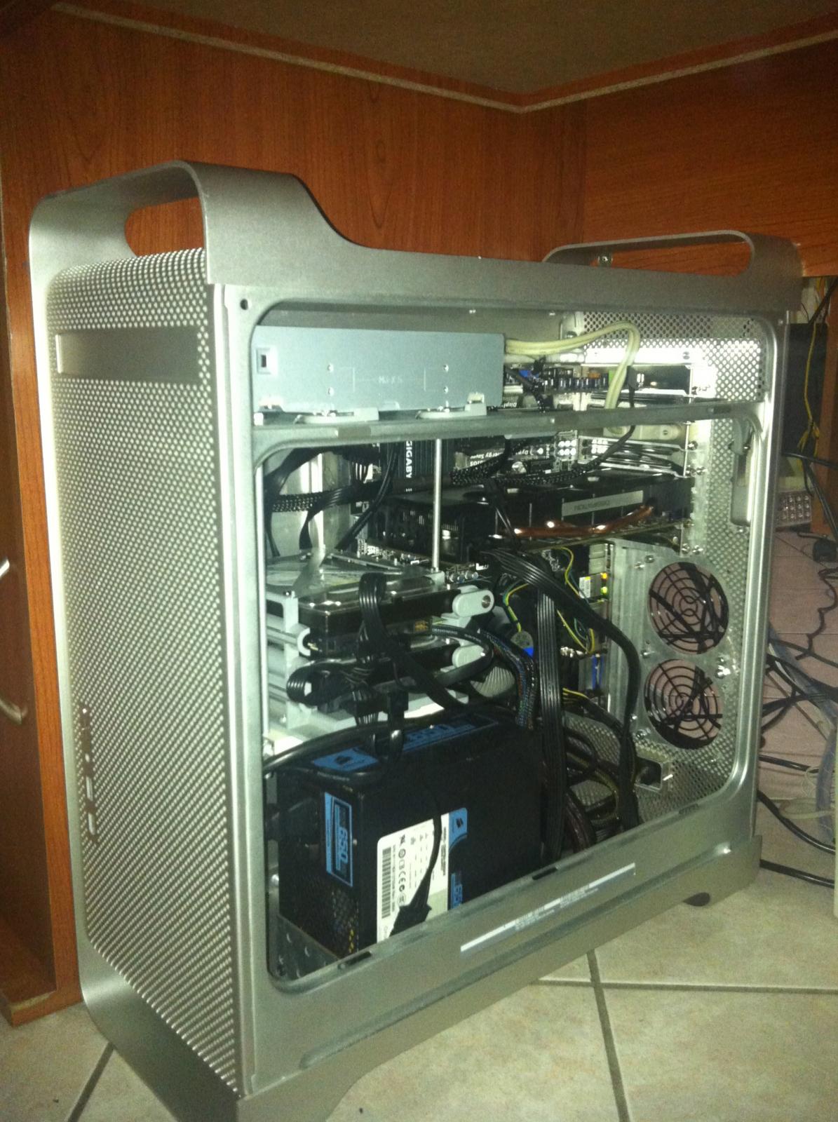

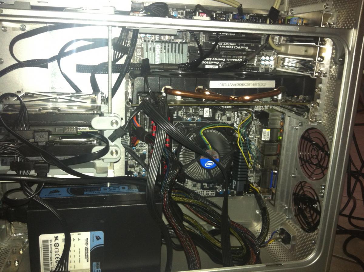

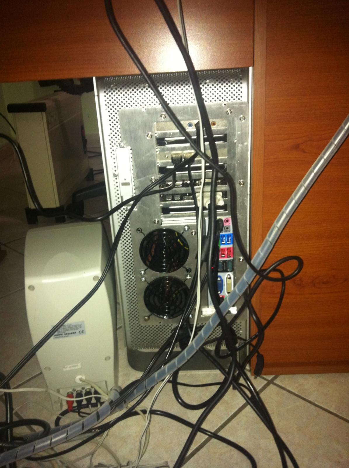

PIETRO95 Posted January 26, 2012 Author Share Posted January 26, 2012 Interessante, ma quindi se non ho capito male (scusami sono niubbo) il case viene girato sottosopra rispetto all'utilizzo del Mac vero? CIAO. Assolutamente no! Il case viene usato nella posizione originale! Semplicemente rispetto al classico pc la scheda madre è girata (perché poggia a sinistra del case e non a destra, quindi le PCI vengono verso l'alto e non verso il basso). Comunque ho fatto qualche altra foto, eccole qui: Link to comment https://www.insanelymac.com/forum/topic/273985-il-mio-hackintosh-nel-case-di-un-g5/#findComment-1789805 Share on other sites More sharing options...
