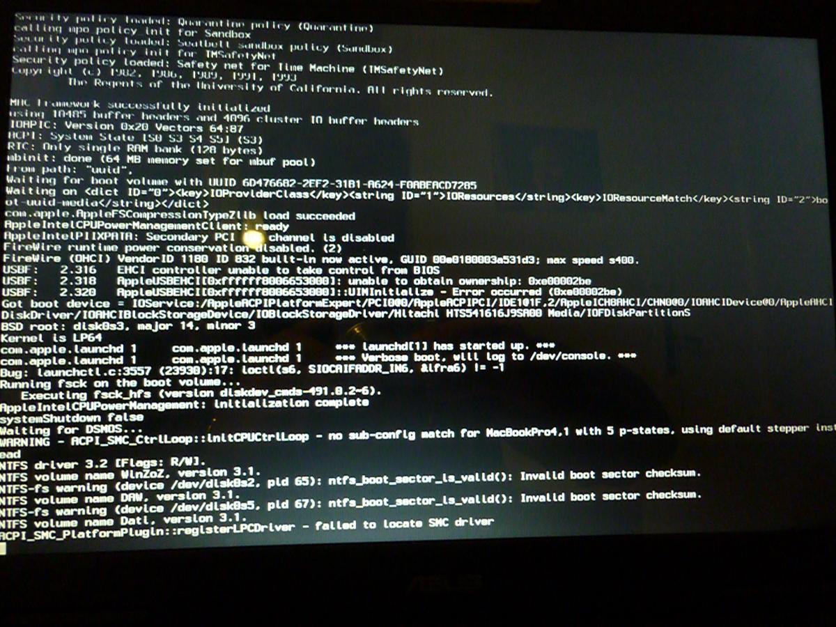

m_s Posted December 20, 2011 Share Posted December 20, 2011 ciao ragazzi, sono nuovo dell'ambiente, e vi vhiederei gentilmente aiuto. non riesco ad avviare la iATKOS S3 v2 sul mio Asus Pro31S (m/b version F3SA). <<< Sommario Sistema >>> > Platform : Intel Centrino > Scheda Madre : ASUSTeK Computer Inc. F3Sa > Chipset : Intel GM965 > Processore : Intel Core 2 Duo Mobile T7500 @ 2200MHz > Scheda Video : ATI Mobility Radeon HD 2600 > Scheda di rete : Attansic (Now owned by Atheros) L1 Gigabit Ethernet 10/100/1000Base-T Controller > Scheda di rete : Intel PRO/Wireless 3945ABG [Golan] Network Connection > Scheda Video : ATI Mobility Radeon HD 2600 > Periferica Audio : ASUSTeK Computer 82801H (ICH8 Family) HD Audio Controller > Audio Playback : Realtek HD Audio output attualmente la mia ultima installazione (anche essa non andata a buon fine) aveva dentro i seguenti pacchetti: -AsereBLN v1.1.9-Ethernet -USBBusFix -UUID (bootloader Options) -/Extra directory -fakesmc -Disabler -RTC -PCJ Kernel -EVO Reboot -USB (patch) -UUID (patch) -Intel SATA/IDE -Voodoo HDA -Voodoo PS/2 -Voodoo P-State -Battery -Card Reader -ACPI Thermal (32bit) -NTFS-3G -ATI Enablers -ECO enabler -ATY_Init (32bit) -ATI 48xx -Atheros Attansic L1 -Lingua italiana ed ha prodotto i seguenti risultati: non riesco a far andare nulla.. non ho nemmeno ben capito se questa distro vada bene oppure no.. so solo che mi serve snow leopard 10.6.8 (uso un software che lo richiede necessariamente). questa distro si può aggiornare alla 10.6.8, giusto? grazie a tutti per l'aiuto e la pazienza Link to comment https://www.insanelymac.com/forum/topic/273702-aiutoiatkos-s3-v2-e-asus-pro31s-mb-f3sa/ Share on other sites More sharing options...
Fiox89 Posted December 20, 2011 Share Posted December 20, 2011 spero che il mio tentativo di ricerca di aiuto su questo forum non sia vano come per gli altri a cui ho chiesto.. grazie E invece lo sarà, perchè non hai dato nessun dettaglio utile. Nessuna schermata di errore, nessun "sintomo" come pretendi che qualcuno ti possa aiutare? In nessun forum ti potrebbero aiutare con una richiesta del genere A parte questo, con la scheda video ci dovrai lavorare e forse riuscirai a farla andare decentemente, ma non sarà facile. Per il wifi credo che non ci sia quasi nulla da fare, solo driver sperimentali Link to comment https://www.insanelymac.com/forum/topic/273702-aiutoiatkos-s3-v2-e-asus-pro31s-mb-f3sa/#findComment-1779957 Share on other sites More sharing options...
Fiox89 Posted December 20, 2011 Share Posted December 20, 2011 e che schermata dovrei allegarti? NON PARTE NULLA. non carica alcun desktop e a fine installazione il pacchetto non da nemmeno conferma della avvenuta installazione con successo. avvio da cd, scelgo i driver, installa e quando si riavvia (senza confermare l'avvenuta installazione), dopo la schermata introduttiva, si ferma alla classica immagine azzurrina (quella prima di caricare il desktop). ti faccio una fotina della schermata azzurrina? per il resto ho elecato TUTTI i dati noti in questa fase: hardware in uso distro che si desidera installare che altro serve? chiedi invece di essere scontroso, che sei anche moderatore e tecnicamente saresti qua per dare il buon esempio. La classica schermata azzurrina si, forse tu sei uno di quelli che non conosce nemmeno il senso di "avviare in verbose mode" o leggere qualche log di sistema. Per forza che non ricevi e non riceverai mai aiuto. Di utenti presuntuosi come te ne ho letti fin troppo, e non hanno combinato mai nulla. Hardware in uso, distro che desideri installare, e per magia scopriremo qual'è il tuo problema. Hai già chiesto la letterina a babbo natale? Non dai uno straccio di informazione sui pacchetti che hai installato utilizzando quella distro, non dai uno straccio di informazione su errori che ti si presentano, e pretendi di essere aiutato, si sulla base di che cosa? dei possibile errori che potresti avere? andiamo ad intuito? Impara a chiedere aiuto, e vedrai che sarai aiutato. Buona continuazione Link to comment https://www.insanelymac.com/forum/topic/273702-aiutoiatkos-s3-v2-e-asus-pro31s-mb-f3sa/#findComment-1779997 Share on other sites More sharing options...
Fiox89 Posted December 20, 2011 Share Posted December 20, 2011 La distro può andare, anche se forse aggiornare alla 10.6.8 potrebbe portarti altri problemi. Le distro spesso non digeriscono gran che gli aggiornamenti consistenti. Se necessiti di una versione successiva alla 10.6.8 e ti può andar bene anche lion, ti consiglio di fare un pensiero anche a iatkos L1 oppure L2 Per quanto riguarda la tua installazione, prova a non selezionare nulla di quei pacchetti, solo chameleon, e facci sapere come va 1 Link to comment https://www.insanelymac.com/forum/topic/273702-aiutoiatkos-s3-v2-e-asus-pro31s-mb-f3sa/#findComment-1780116 Share on other sites More sharing options...

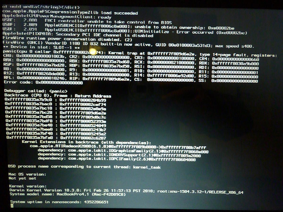

m_s Posted December 21, 2011 Author Share Posted December 21, 2011 La distro può andare, anche se forse aggiornare alla 10.6.8 potrebbe portarti altri problemi. Le distro spesso non digeriscono gran che gli aggiornamenti consistenti. Se necessiti di una versione successiva alla 10.6.8 e ti può andar bene anche lion, ti consiglio di fare un pensiero anche a iatkos L1 oppure L2 Per quanto riguarda la tua installazione, prova a non selezionare nulla di quei pacchetti, solo chameleon, e facci sapere come va ciao, grazie per la risp! ho fatto come hai detto.. anche questa volta si è riavviato prima di confermare l'avvenuta installazione con la consueta finestrella.. all'avvio adesso non arrivo nemmeno al caricamento della GUI. tutto si blocca qua: non so che succeda.. =/ EDIT: passare a lion significherebbe aggiornare anche il software che mi serve di utilizzare (e per cui mi sto impelagando in sta faccenda).. ed al momento costa troppo.. Link to comment https://www.insanelymac.com/forum/topic/273702-aiutoiatkos-s3-v2-e-asus-pro31s-mb-f3sa/#findComment-1780129 Share on other sites More sharing options...

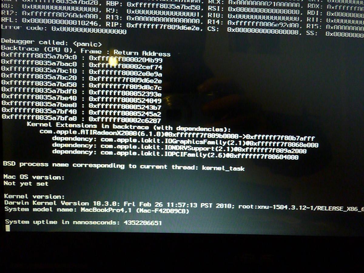

Fiox89 Posted December 21, 2011 Share Posted December 21, 2011 Ok. Ora abbiamo quello che ci serve. Come immaginavo è la scheda video. Il kext ATIRadeonX2000 da problemi. Devi eliminarlo. Puoi fare in 2 modi. Se hai windows sullo stesso hard disk accedi alla partizione di snow e lo elimini (puoi usare un software come macdrive 8) I kext si trovano in /System/Library/Extensions (devi eliminare l'intera cartella ATIRadeonX2000.kext) Altrimenti puoi provare ad avviare in -s chameleon, c'è una faq nella sezione italiana che ti spiega come eliminare un kext senza usare windows, quando non puoi accedere a snow Oppure ancora, puoi attaccare l'hard disk in un box esterno, insomma, credo tu abbia capito Link to comment https://www.insanelymac.com/forum/topic/273702-aiutoiatkos-s3-v2-e-asus-pro31s-mb-f3sa/#findComment-1780131 Share on other sites More sharing options...
m_s Posted December 21, 2011 Author Share Posted December 21, 2011 Ok. Ora abbiamo quello che ci serve. Come immaginavo è la scheda video. Il kext ATIRadeonX2000 da problemi. Devi eliminarlo. Puoi fare in 2 modi. Se hai windows sullo stesso hard disk accedi alla partizione di snow e lo elimini (puoi usare un software come macdrive 8) I kext si trovano in /System/Library/Extensions (devi eliminare l'intera cartella ATIRadeonX2000.kext) Altrimenti puoi provare ad avviare in -s chameleon, c'è una faq nella sezione italiana che ti spiega come eliminare un kext senza usare windows, quando non puoi accedere a snow Oppure ancora, puoi attaccare l'hard disk in un box esterno, insomma, credo tu abbia capito se hai tempo poi mi dici quale è la stringa che ti ha fatto capire il problema? sto scaricando la trial di macdrive9.. vediamo che riesco a combinare! grazie! EDIT: fatto.. solo quella? ce ne sono altre che riguardano la x2000.. ho tolto solo quella che finisce per kext comunque.. provo ad avviare osx! Link to comment https://www.insanelymac.com/forum/topic/273702-aiutoiatkos-s3-v2-e-asus-pro31s-mb-f3sa/#findComment-1780132 Share on other sites More sharing options...

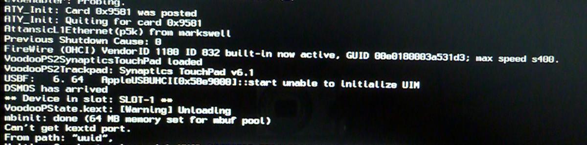

Fiox89 Posted December 21, 2011 Share Posted December 21, 2011 Kernel extensions in backtrace (with dependencies) Il kext primario è la causa, quelli che vengono elencati dopo sono le dipendenze (e non ci sono sempre). Lo si capisce perchè quei 3 kext, IOPcifamily, IOGraphics, IONDRV sono dei kext che hanno funzione di "supporto" ad altri kext, e quindi in genere non sono causa di errori del genere. Tra l'altro come puoi vedere, questi 3 kext sono messi "a scaletta" sotto il kext principale, ATIRadeonX2000 Nel tuo caso si tratta di un semplice kernel panic generato dal kext ATIRadeon. Fammi sapere se si avvia dopo aver eliminato questo kext p.s. ah dimenticavo, l'eliminazione di un kext corrompe la cache, per cui dovrai avviare chameleon con -v -f Verranno caricati tutti i kexts presenti nel sistema, non ti preoccupare, sarà un avvio lungo. Fino a quando continua a caricare i kext senza bloccarsi tu lascialo andare Una volta entrato nel sistema dovrai semplicemente ricreare la cache con qualche tool tipo kext utility Se si blocca nuovamente, posta una foto Link to comment https://www.insanelymac.com/forum/topic/273702-aiutoiatkos-s3-v2-e-asus-pro31s-mb-f3sa/#findComment-1780139 Share on other sites More sharing options...
m_s Posted December 21, 2011 Author Share Posted December 21, 2011 Kernel extensions in backtrace (with dependencies) <-- Questa è la riga Il kext primario è la causa, quelli che vengono elencati dopo sono le dipendenze (e non ci sono sempre). Lo si capisce perchè quei 3 kext, IOPcifamily, IOGraphics, IONDRV sono dei kext che hanno funzione di "supporto" ad altri kext, e quindi in genere non sono causa di errori del genere. Tra l'altro come puoi vedere, questi 3 kext sono messi "a scaletta" sotto il kext principale, ATIRadeonX2000 Nel tuo caso si tratta di un semplice kernel panic generato dal kext ATIRadeon. Fammi sapere se si avvia dopo aver eliminato questo kext p.s. ah dimenticavo, l'eliminazione di un kext corrompe la cache, per cui dovrai avviare chameleon con -v -f Verranno caricati tutti i kexts presenti nel sistema, non ti preoccupare, sarà un avvio lungo. Fino a quando continua a caricare i kext senza bloccarsi tu lascialo andare Una volta entrato nel sistema dovrai semplicemente ricreare la cache con qualche tool tipo kext utility Se si blocca nuovamente, posta una foto si, ecco.. infatto ho riavviato facendo solo "-v" e non è andata.. avevo già delle foto da postare.. riprovo! xD impossibile per me capire da quella riga di comando che fosse la il problema.. =| EDIT:mmmm.. Link to comment https://www.insanelymac.com/forum/topic/273702-aiutoiatkos-s3-v2-e-asus-pro31s-mb-f3sa/#findComment-1780141 Share on other sites More sharing options...

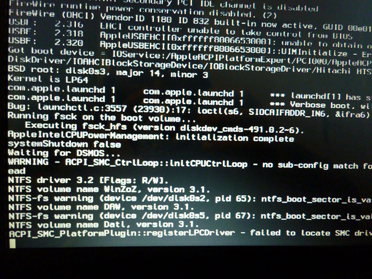

Fiox89 Posted December 21, 2011 Share Posted December 21, 2011 Quella schermata è venuta fuori avviando in -v -f? Prova ad avviare con -v -x e se non funziona aggiungici -v -x GraphicsEnabler=Yes In genere questo errore si risolve semplicemente avviando con -f Link to comment https://www.insanelymac.com/forum/topic/273702-aiutoiatkos-s3-v2-e-asus-pro31s-mb-f3sa/#findComment-1780206 Share on other sites More sharing options...
m_s Posted December 21, 2011 Author Share Posted December 21, 2011 Quella schermata è venuta fuori avviando in -v -f? Prova ad avviare con -v -x e se non funziona aggiungici -v -x GraphicsEnabler=Yes In genere questo errore si risolve semplicemente avviando con -f esatto! con -v -f! ora provo quello che mi hai appena detto! subito! grazieee! Link to comment https://www.insanelymac.com/forum/topic/273702-aiutoiatkos-s3-v2-e-asus-pro31s-mb-f3sa/#findComment-1780208 Share on other sites More sharing options...

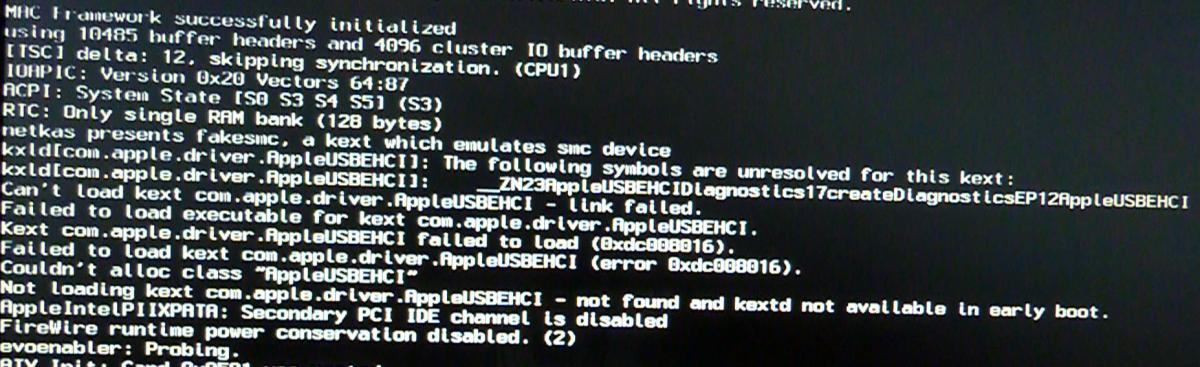

Fiox89 Posted December 21, 2011 Share Posted December 21, 2011 Aspetta, prova così. Metti il kext fakeSMC in /System/Library/Extensions e poi avvia in -f Edit: questa dovrebbe essere la versione più aggiornata --> Link Ovviamente non devi usare il dvd per avviare il pc ora Link to comment https://www.insanelymac.com/forum/topic/273702-aiutoiatkos-s3-v2-e-asus-pro31s-mb-f3sa/#findComment-1780209 Share on other sites More sharing options...
m_s Posted December 21, 2011 Author Share Posted December 21, 2011 Aspetta, prova così. Metti il kext fakeSMC in /System/Library/Extensions e poi avvia in -f emh.. come lo trovo? da qualche parte su questo forum o googlo e ne prendo uno a caso? con -v -x da lo stesso errore di prima.. proprio l'smc.. ancora grazie! Link to comment https://www.insanelymac.com/forum/topic/273702-aiutoiatkos-s3-v2-e-asus-pro31s-mb-f3sa/#findComment-1780211 Share on other sites More sharing options...

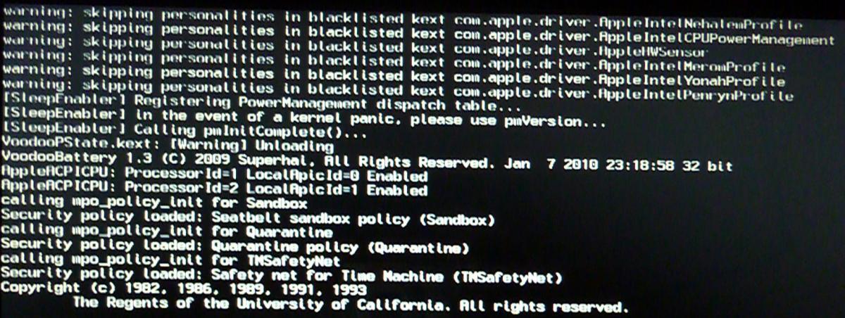

m_s Posted December 21, 2011 Author Share Posted December 21, 2011 allora.. adesso con -v -f parte!! si avvia la GUI e si blocca sul messaggio che dice "prima di continuare connettere una tastiera".. o qualcosa di simile.. appare anche il puntatore in alto a sinistra ma il touchpad non va.. dai che inizio a vedere un'orizzonte.. =) Link to comment https://www.insanelymac.com/forum/topic/273702-aiutoiatkos-s3-v2-e-asus-pro31s-mb-f3sa/#findComment-1780243 Share on other sites More sharing options...
Fiox89 Posted December 21, 2011 Share Posted December 21, 2011 Collega un mouse ed una tastiera esterni. Oppure guarda nella guida che ho in firma, tra i possibili problemi è spiegato come risolvere quello della tastiera. Ma fai molto prima con una tastiera usb Link to comment https://www.insanelymac.com/forum/topic/273702-aiutoiatkos-s3-v2-e-asus-pro31s-mb-f3sa/#findComment-1780266 Share on other sites More sharing options...
m_s Posted December 21, 2011 Author Share Posted December 21, 2011 Collega un mouse ed una tastiera esterni. Oppure guarda nella guida che ho in firma, tra i possibili problemi è spiegato come risolvere quello della tastiera. Ma fai molto prima con una tastiera usb non ho una key usb.. ora leggo la tua guida.. vediamo se riesco a far andare la sua.. sinceramente.. secondo te siamo già a buon punto o no? Link to comment https://www.insanelymac.com/forum/topic/273702-aiutoiatkos-s3-v2-e-asus-pro31s-mb-f3sa/#findComment-1780268 Share on other sites More sharing options...
