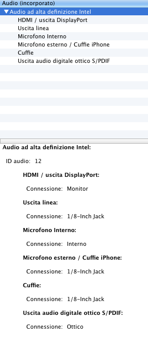

i-NG Posted December 19, 2011 Share Posted December 19, 2011 Ho una P5Q pro ed ho installato la kext AppleHDA.kext per la Realtek ALC1200 versione 1063 (vedi allegato) e funziona per 2 casse. Ora volevo abilitare il 7.1 surround della Creative ma da Configurazione Midi Audio non mi permette di scegliere ne 5.1 ne 7.1... C'è un modo per abilitare la piena funzionalità della scheda audio integrata??? Grazie mille ALC1200_1063.zip Link to comment https://www.insanelymac.com/forum/topic/273676-asus-p5q-pro-e-realtek-audio-alc1200/ Share on other sites More sharing options...

i-NG Posted December 20, 2011 Author Share Posted December 20, 2011 Allora ho seguito la guida, ho installato le kext e funziona il 2.0. Ho riseguito la guida, abilitato HDA dal dsdt.aml e aggiornato tramite terminale ma il risultato non cambia. Link to comment https://www.insanelymac.com/forum/topic/273676-asus-p5q-pro-e-realtek-audio-alc1200/#findComment-1779960 Share on other sites More sharing options...

i-NG Posted December 20, 2011 Author Share Posted December 20, 2011 Ricapitolando: - ho scaricato questo file [ LINK ] ALC1200+HDA - ho rimosso AppleHDA.kext da S/L/E (system/library/extensions) - ho installato AppleHDA.kext modificata tramite KEXTWIZARD - ho creato e modificato dsdt.aml del mio bios inserendo la modifica in SCOPE _SB > Device PCI0 > Device HDEF - ho digitato sudo perl -pi -e 's|\x85\x08\xec\x10|\x88\x08\xec\x10|g' /System/Library/Extensions/AppleHDA.kext/Contents/MacOS/AppleHDA da terminale - ho riavviato ma ancora non funziona... -.-' in compenso lo spegnimento lo fa perfetto (e prima non lo faceva così) Link to comment https://www.insanelymac.com/forum/topic/273676-asus-p5q-pro-e-realtek-audio-alc1200/#findComment-1780120 Share on other sites More sharing options...
