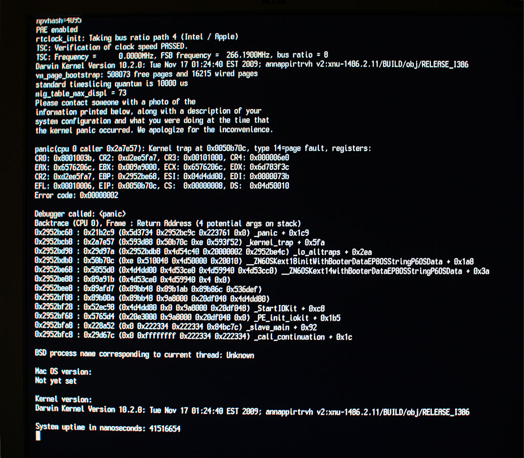

mauriziogiuliano1 Posted December 18, 2011 Share Posted December 18, 2011 Ciao, qualcuno sa come far partire Snow Leopard Azard che al primo avvio . su ferma su questa schermata: Grazie Link to comment Share on other sites More sharing options...
Fabio1971 Posted December 18, 2011 Share Posted December 18, 2011 puoi indicare il tuo Hardware Link to comment Share on other sites More sharing options...
mauriziogiuliano1 Posted December 18, 2011 Author Share Posted December 18, 2011 Certo volentieri. Computer: Tipo computer ACPI x64-based PC Scheda madre: Tipo processore DualCore Intel Core 2 Duo E6400, 2133 MHz (8 x 267) Nome scheda madre MSI MS-7301 (Packard Bell OEM) (2 PCI, 1 PCI-E x1, 1 PCI-E x16, 2 DDR2 DIMM, Audio, LAN, IEEE-1394) Chipset scheda madre VIA PT890 Memoria di sistema 2048 MB (DDR2-533 DDR2 SDRAM) DIMM1: Micron 16HTF12864AY-53EB1 1 GB DDR2-533 DDR2 SDRAM (4-4-4-12 @ 266 MHz) (3-3-3-9 @ 200 MHz) DIMM2: Micron 16HTF12864AY-53EB1 1 GB DDR2-533 DDR2 SDRAM (4-4-4-12 @ 266 MHz) (3-3-3-9 @ 200 MHz) Tipo BIOS Award (09/27/06) Scheda video: Adattatore video nVIDIA GeForce 8400 GS (MSI NX8400GS-E) Multimedia: Periferica audio Realtek ALC888/1200 @ VIA VT8237A High Definition Audio Controlle Archiviazione: Controller IDE Controller IDE VIA Bus Master - 0571 Controller IDE Controller Serial ATA VIA - 0591 Controller di archiviazione AUPVP99U IDE Controller Unità disco Maxtor 6L250R0 ATA Device (250 GB, 7200 RPM, Ultra-ATA/133) Unità disco ST3320820AS ATA Device (320 GB, 7200 RPM, SATA-II) Unità ottica PHILIPS DVD8801 ATA Device (DVD+R9:8x, DVD+RW:16x/8x, DVD-RW:16x/6x, DVD-ROM:16x, Periferiche di input: Tastiera Tastiera PS/2 standard Rete locale: Adattatore di rete Scheda NIC Gigabit Ethernet PCI Realtek RTL8169/8110 (NDIS 6.20) (192.168.1.3) Adattatore di rete VIA Rhine II Fast Ethernet Adapter DMI: Produttore DMI del BIOS Phoenix Technologies, LTD Versione DMI del BIOS W7301VP2.023 Prodotto DMI della scheda madre Cuba MS-7301 Versione DMI della scheda madre 1.0 Produttore DMI dello chassis Packard Bell Link to comment Share on other sites More sharing options...
Fabio1971 Posted December 18, 2011 Share Posted December 18, 2011 Imposta il bios con dischi in Ahci Link to comment Share on other sites More sharing options...

Fabio1971 Posted December 19, 2011 Share Posted December 19, 2011 Dovrebbe essere Advance - Ide Configuration - Opzione in Ahci Link to comment Share on other sites More sharing options...
mauriziogiuliano1 Posted December 19, 2011 Author Share Posted December 19, 2011 Purtroppo nelle impostazioni non c'e'. Non si puo' farne a meno ? Link to comment Share on other sites More sharing options...
Fabio1971 Posted December 19, 2011 Share Posted December 19, 2011 Prova a fare una ricerca della tua scheda madre sul forum internazionale Link to comment Share on other sites More sharing options...
mauriziogiuliano1 Posted December 19, 2011 Author Share Posted December 19, 2011 ho dato un'occhiata, ma non trovo niente, comunque i ho installato ideneb 10.58 e funziona bene, solo che volevo installare Snow leopard o Lion perche' vorrei usare applicazioni che mi chiedono questi ultimi per funzionare. Link to comment Share on other sites More sharing options...
mauriziogiuliano1 Posted December 21, 2011 Author Share Posted December 21, 2011 Nessuno ha installato snow leopard o lyon senza avere l'impostazione Ahci nel bios? Link to comment Share on other sites More sharing options...
