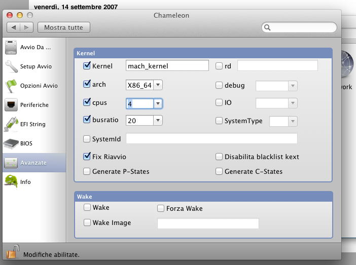

dadal75 Posted December 19, 2011 Author Share Posted December 19, 2011 Ho avviato myfix snza toccare altro e ho riavviato. nulla più. nell'org.chameleon ho solo questo <key>EthernetBuiltIn</key><string>Yes</string> <key>Kernel</key> <string>mach_kernel</string> <key>Kernel Flags</key> <string>busratio=20 -v cpus=4</string> <key>SMBIOS</key> <string>smbios.plist</string> <key>Timeout</key> <string>7</string> niente -f da terminale ( senza myfix ) ho dato questo sudo kextcache -v 1 -a i386 -a x86_64 -m /System/Library/Caches/com.apple.kext.caches/Startup/Extensions.mkext /System/Library/Extensions non penso di aver sbagliato spazi o opzioni varie giusto? Mi ritornerebbe un errore? per i permessi ho usato sudo diskutil repairPermissions / ho fatto copia e incolla anche qui Link to comment Share on other sites More sharing options...
Fiox89 Posted December 19, 2011 Share Posted December 19, 2011 Lascia stare il comando diskutil repairPermissions, non lo usare Ricrea nuovamente la cache con il comando sudo kextcache ecc ecc, e non usare myfix. Elimina la voce cpus=4 (da dove l'hai tirata fuori?) e prova ad avviare nuovamente Link to comment Share on other sites More sharing options...
dadal75 Posted December 19, 2011 Author Share Posted December 19, 2011 me l'ha impostata il prefpane di chameleon... la usavo cmq per avviare SL ( distro iDeneb ma impostavo a 1 e non a 4 ) ok provo subito! Sequenza 1 riparo i permessi con utility disco 2 ricreo cache da riga di comando giusto? PS con l'apple store c'è da stare tranquilli ( per noi Insani? ) Link to comment Share on other sites More sharing options...
dadal75 Posted December 19, 2011 Author Share Posted December 19, 2011 Tolto cpus e provato sia prima la cache che prima i permessi ma al riavvio mi va in panico da cpu! ora riesco ad avviarlo solo flaggando -x potrei risolvere con il dsdt patcher? sarà quello il problema? la ricostruzione della cache implica che venga cancellato e ricreato solo l'Estensions.mkext contenuto nella cartella Extra? PS prima di fare la prima ricreazione+ riparazione ho installato virtual machine: anche quello potrebbe dare problemi per l'avvio della macchina? Link to comment Share on other sites More sharing options...
Fiox89 Posted December 19, 2011 Share Posted December 19, 2011 me l'ha impostata il prefpane di chameleon... Il prefpane di chameleon non imposta un bel niente. E' l'utente che imposta il file delle preferenze. Prefpane si limita a leggere questo file la usavo cmq per avviare SL ( distro iDeneb ma impostavo a 1 e non a 4 ) E difatti quel comando ha senso se si usa cpus=1 e non per cpus=4 1 riparo i permessi con utility disco Ti avevo scritto di lasciarlo perdere che non serve... 2 ricreo cache da riga di comando Fammi vedere cosa viene fuori dopo che dai il comando PS con l'apple store c'è da stare tranquilli ( per noi Insani? ) Si, relativamente Tolto cpus e provato sia prima la cache che prima i permessi ma al riavvio mi va in panico da cpu! Avvia con -v cpus=1 potrei risolvere con il dsdt patcher? No. I problemi della cpu non si risolvono con dsdt creati per altri sistemi la ricostruzione della cache implica che venga cancellato e ricreato solo l'Estensions.mkext contenuto nella cartella Extra? No. Il comando tu lo dai su /System/Library/Extensions non sulla cartella Extra/Extensions La cache della cartella Extra non viene toccata con il comando da terminale PS prima di fare la prima ricreazione+ riparazione ho installato virtual machine: anche quello potrebbe dare problemi per l'avvio della macchina? No. Tutt'al più ti verrà aggiunto qualche kext e quindi dovrai ricreare la cache dopo aver installato il programma della virtual machine Link to comment Share on other sites More sharing options...
