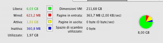

deciocavallo Posted November 8, 2011 Share Posted November 8, 2011 Ho aggiornato l'hardware in firma con Lion perfettamente funzionante ad 8GB come potete vedere da "informazioni su questo Mac" mi vengono visti perfettamente Ho aperto l'impossibile (photoshop, vmware, browser, altri programmi) e l'aumento di prestazioni lo noto. Ora come mai in monitoraggio attività nella sezione memoria mi esce 3,25 GB è normale? o devo fare qualcosa per farne uscire di più? Grazie Link to comment https://www.insanelymac.com/forum/topic/271799-risolto-aggiornamento-ad-8gb-e-monitoraggio-attivit%C3%A0/ Share on other sites More sharing options...
giaccaz Posted November 8, 2011 Share Posted November 8, 2011 che tenevi aperto in quel momento? se erano aperti i programmi (photoshop, vmware, browser, altri programmi) e normale... in questo momento ho solo safari, itunes, e monitoraggio dell'attività + qualche programmino aperto in background Link to comment https://www.insanelymac.com/forum/topic/271799-risolto-aggiornamento-ad-8gb-e-monitoraggio-attivit%C3%A0/#findComment-1768707 Share on other sites More sharing options...
deciocavallo Posted November 8, 2011 Author Share Posted November 8, 2011 che tenevi aperto in quel momento?se erano aperti i programmi (photoshop, vmware, browser, altri programmi) e normale... in questo momento ho solo safari, itunes, e monitoraggio dell'attività + qualche programmino aperto in background il problema è che a me sotto la torta sta scritto 3,25 e non 8,00 come te! Link to comment https://www.insanelymac.com/forum/topic/271799-risolto-aggiornamento-ad-8gb-e-monitoraggio-attivit%C3%A0/#findComment-1768733 Share on other sites More sharing options...
Fiox89 Posted November 8, 2011 Share Posted November 8, 2011 Prova ad usare qualche software diverso (che non sia preinstallato nel pc), controlla se vengono riconosciuti tutti gli 8gb Link to comment https://www.insanelymac.com/forum/topic/271799-risolto-aggiornamento-ad-8gb-e-monitoraggio-attivit%C3%A0/#findComment-1768822 Share on other sites More sharing options...
deciocavallo Posted November 8, 2011 Author Share Posted November 8, 2011 Prova ad usare qualche software diverso (che non sia preinstallato nel pc), controlla se vengono riconosciuti tutti gli 8gb tipo? EDITO: risolto il problema. Dovevo abilitare un'opzione nel bios! Cioè mac leggeva i 4 banchi ma il bios ne leggeva 3GB, cmq ho abilitato un'opzione chiamata "PCI memory" mi pare ed ora mi vede tutti gli 8GB. Link to comment https://www.insanelymac.com/forum/topic/271799-risolto-aggiornamento-ad-8gb-e-monitoraggio-attivit%C3%A0/#findComment-1768847 Share on other sites More sharing options...

deciocavallo Posted November 8, 2011 Author Share Posted November 8, 2011 da questa storia abbiamo capito che anche se "informazioni su questo mac" dice che hai 8GB devi vedere sempre monitoraggio attività per esserne certo che siano davvero 8gb Ed inoltre ho saputo dell'esistenza di questa voce nel bios Potete chiudere il topic Link to comment https://www.insanelymac.com/forum/topic/271799-risolto-aggiornamento-ad-8gb-e-monitoraggio-attivit%C3%A0/#findComment-1768923 Share on other sites More sharing options...
