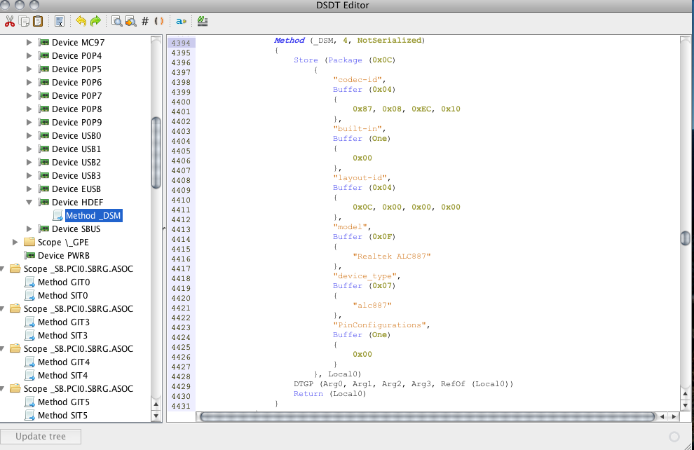

Crosx86 Posted October 4, 2011 Share Posted October 4, 2011 Ola,tive dificuldade com a placa P5KPL AM SE com o codec de audio,primeiro a Asus diz que o codec é 662,mais o dump do linux diz que é 887 e como eu confio mais no linux doque na Asus vou chama-lo de ALC887,bom quando tentei aditar a AppleHDA não tive sucesso os controles de audio até acenderam mais nada de som ,com a VoodooHDA tinha audio mais ele não tinha muita qualidade e nem volume,ai pelas andanças pela net encontrei um pacth para ALC272 peguei editei com o codec 887 e pacthei o dsdt e editei info.plist da VoodooHDA com device ID e o vendor ID do codec. O som ficou bem melhor! Pacth dsdt Alc887: Method (_DSM, 4, NotSerialized) { Store (Package (0x0C) { "codec-id", Buffer (0x04) { 0x87, 0x08, 0xEC, 0x10 }, "built-in", Buffer (One) { 0x00 }, "layout-id", Buffer (0x04) { 0x0C, 0x00, 0x00, 0x00 }, "model", Buffer (0x0F) { "Realtek ALC887" }, "device_type", Buffer (0x07) { "alc887" }, "PinConfigurations", Buffer (One) { 0x00 } }, Local0) DTGP (Arg0, Arg1, Arg2, Arg3, RefOf (Local0)) Return (Local0) } Imagem: info.plist VoodooHDA 272: <key>IOMatchCategory</key> <string>VoodooHDADevice</string> <key>IOPCIPrimaryMatch</key> <string>0x27d88086</string> <key>IOProviderClass</key> <string>IOPCIDevice</string> Mixer Values: <key>MixerValues</key> <dict> <key>Mic</key> <string>0</string> <key>PCM</key> <string>100</string> <key>iGain</key> <string>99</string> <key>iMix</key> <string>30</string> </dict> Imagem do Prefpane: Testado Snow e Lion! Agora som bonbando Link to comment https://www.insanelymac.com/forum/topic/269567-codec-alc887asus-p5kpl-am-se-voodoohdakext/ Share on other sites More sharing options...

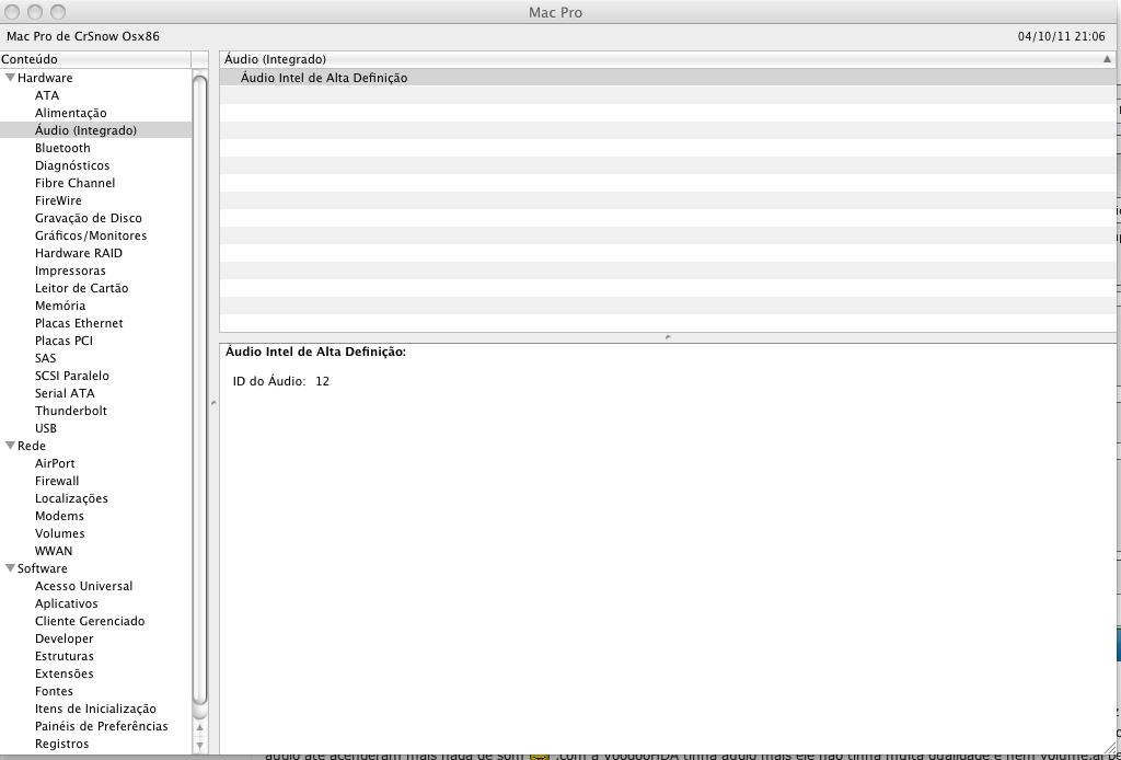

oldnapalm Posted October 5, 2011 Share Posted October 5, 2011 O patch DSDT não influencia no funcionamento da VoodooHDA, apenas faz aparecer as informações no "sobre este Mac". Apenas editar o plist da kext resolve, você pode até ativar outras entradas e saídas http://olarila.com/forum/viewtopic.php?f=3&t=509 Link to comment https://www.insanelymac.com/forum/topic/269567-codec-alc887asus-p5kpl-am-se-voodoohdakext/#findComment-1756177 Share on other sites More sharing options...

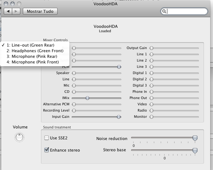

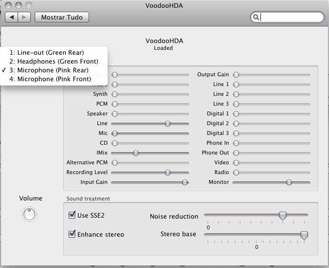

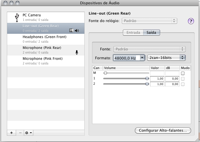

Crosx86 Posted October 23, 2011 Author Share Posted October 23, 2011 Ola,progresso aqui Old,com ajuda do forum que voçe indicou no link eu conssigui inverter uma line-in azul para line-out e funcinou de boa,vou deixar a kext ai tem todos os nodes existentes da ALC0887 quem quiser testar VoodooHDA.kext.zip Vlw! Link to comment https://www.insanelymac.com/forum/topic/269567-codec-alc887asus-p5kpl-am-se-voodoohdakext/#findComment-1763799 Share on other sites More sharing options...
