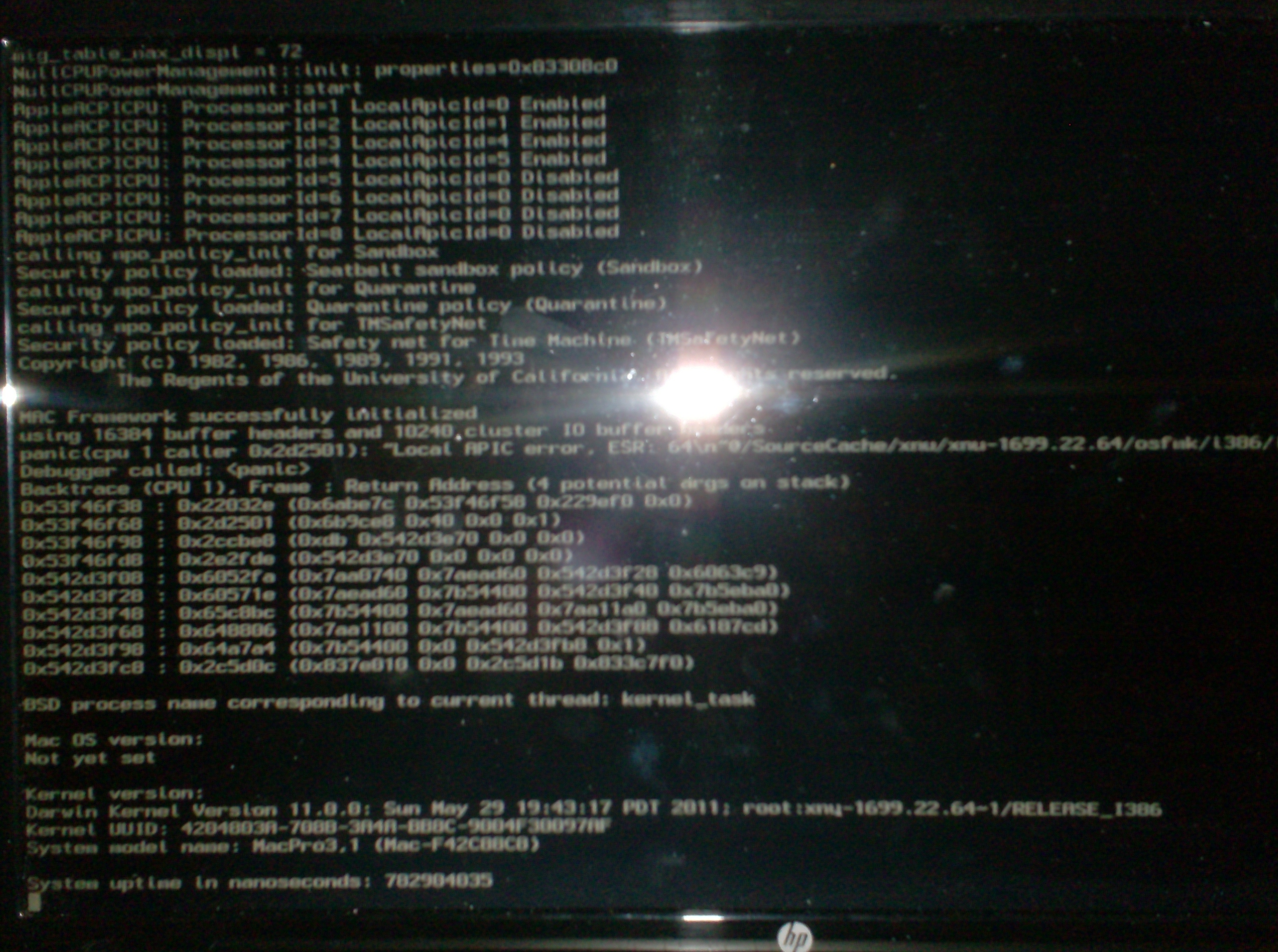

slash89 Posted September 30, 2011 Author Share Posted September 30, 2011 chiedo scusa eviterò in futuro.. comunque ho degli aggiornamenti.. sono riuscito ad installare lion su virtualbox e dunque credevo che avendo sperimentato su macchina virtuale il procedimento sarebbe stato lo stesso...ma invece preparo il boot faccio avviare con chameleon rc5 r755 e dopo aver caricato si blocca con kernel panic.. posto una foto..fiox potresti aiutarmi?? Link to comment https://www.insanelymac.com/forum/topic/269198-risolto-avviare-installazione-lion/#findComment-1754568 Share on other sites More sharing options...
curoxim Posted September 30, 2011 Share Posted September 30, 2011 prova ad usare al boot il flag arch=i386 Link to comment https://www.insanelymac.com/forum/topic/269198-risolto-avviare-installazione-lion/#findComment-1754585 Share on other sites More sharing options...
Fiox89 Posted September 30, 2011 Share Posted September 30, 2011 faccio avviare con chameleon rc5 r755 Perchè una versione così vecchia? siamo alla r1573. Ti conviene usarne una aggiornata, forse la versione che hai non è nemmeno in grado di bootare correttamente Lion Poi prova come ha detto curoxim con arch=i386 ed aggiungo anche cpus=1 Link to comment https://www.insanelymac.com/forum/topic/269198-risolto-avviare-installazione-lion/#findComment-1754588 Share on other sites More sharing options...

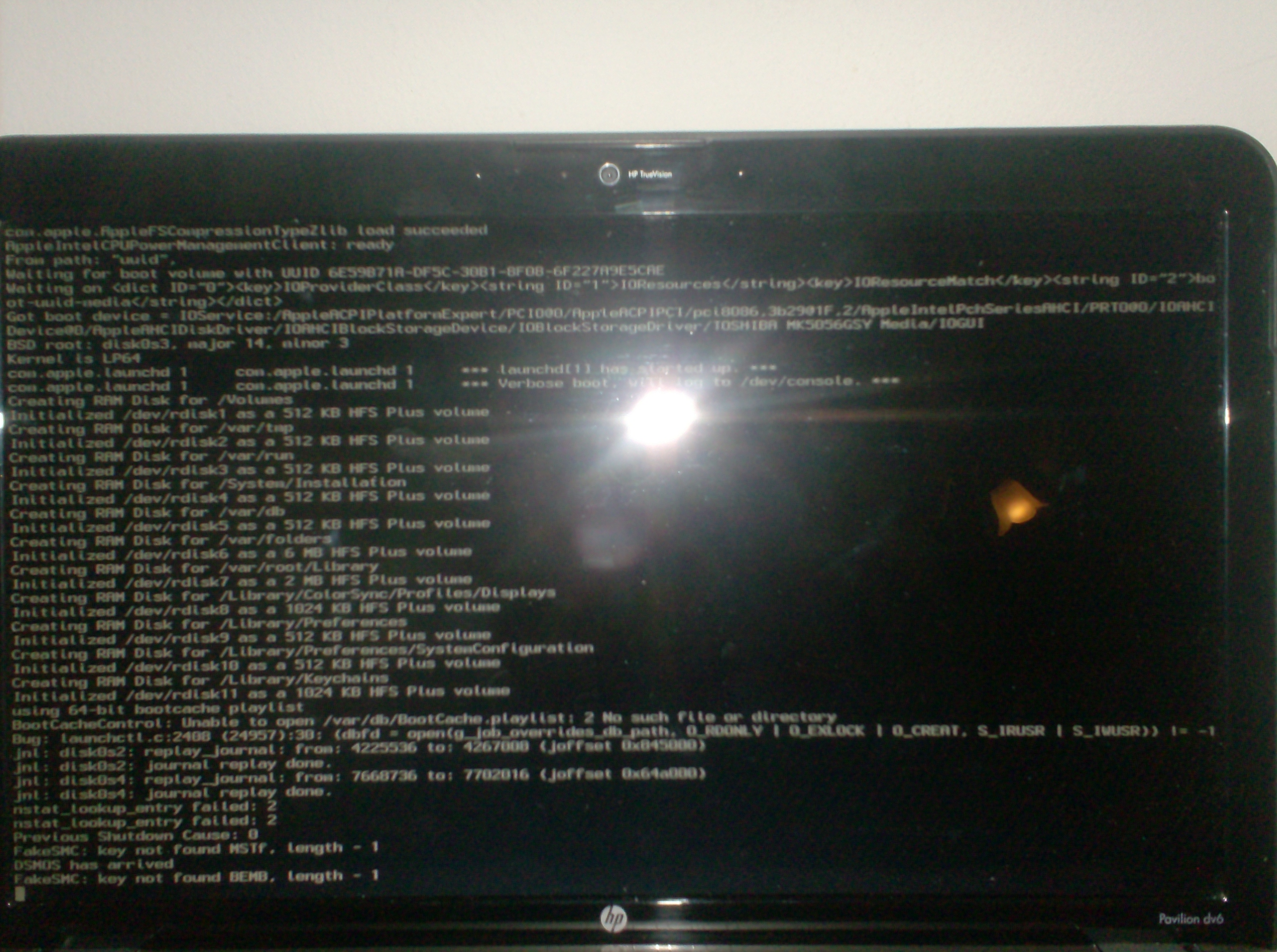

slash89 Posted September 30, 2011 Author Share Posted September 30, 2011 ma prima invece rimaneva su dsmos has arrived... comunque ho rifatto la chiavetta e installato la GM hora si ferma su fakesmc..ti posto l'immagine...non capisco l'errore sopratutto quelle 2 scritte al5° e 5° rigo partendo da sotto "nstat" non so cosa vogliano dire.. Link to comment https://www.insanelymac.com/forum/topic/269198-risolto-avviare-installazione-lion/#findComment-1754692 Share on other sites More sharing options...
Fiox89 Posted September 30, 2011 Share Posted September 30, 2011 Si ma non riuscivi a fare il boot perchè il chameleon che usavi era obsoleto Quelle scritte non vogliono dire nulla, sono normali Il vero problema è il fakeSMC. Che versione stai usando? dove è situato il kext? Link to comment https://www.insanelymac.com/forum/topic/269198-risolto-avviare-installazione-lion/#findComment-1754754 Share on other sites More sharing options...
