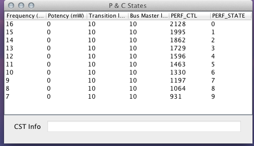

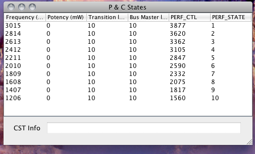

Crosx86 Posted September 10, 2011 Share Posted September 10, 2011 (edited) Ola,eu andei modificando o pacth do E5200 e conclui um pacth a mais para o DSDT Editor,aqui o pacth funcionou perfeitamente:Vanilla speedstep P5KPL AM SE com E5700 segui os pacths em anexo ai, Intel Pentium C2D E5700 E5700__CPU1_4.txt Agora to vendo se conssigo o do E6200 e ta dificl pq meu note não carrega a VoodoPowerState e o SSDT-1.aml tem a tabela dos FID=00 nos 10 blocos eu acho que ainda não esta certo vou por ai o pacth como esta agora e qualquer ajuda é bem vinda,vou postar o SSDT-1.aml tambem e foto do SMC rodanddo no Lion. Editado o pacth com resultado final Intel Pentium C2D E6200 _E6200_CPU0_7.txt Edited September 14, 2011 by Crosx86 Link to comment https://www.insanelymac.com/forum/topic/267699-vanilla-speedstep-e5700e6200/ Share on other sites More sharing options...

Crosx86 Posted September 10, 2011 Author Share Posted September 10, 2011 @Oldnapalm Eu prefiro no dsdt me parece bem mais estavel nuca mais tive um KP fora com o VoodoHDA raramente. Foi isso mesmo que eu fiz Old,o E5700,mais o pb esta no E6200 e da tabela SSDT-1.aml que seria os PStates tem os FIDS todos=00 o note ta como a imagem eu acho que tem algo bem errado ainda ai Link to comment https://www.insanelymac.com/forum/topic/267699-vanilla-speedstep-e5700e6200/#findComment-1746855 Share on other sites More sharing options...

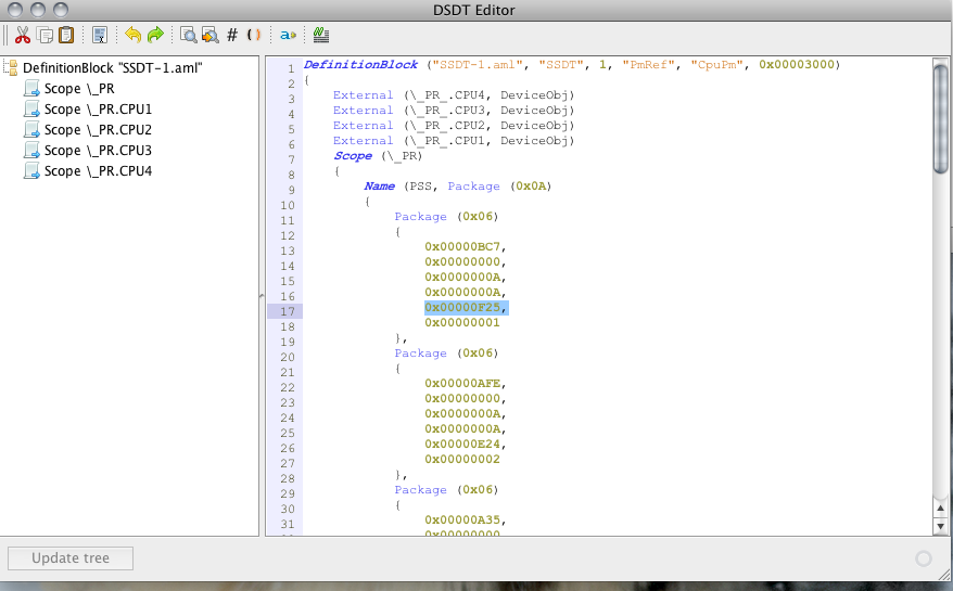

oldnapalm Posted September 10, 2011 Share Posted September 10, 2011 Os valores FID e VID estão lá, na SSDT-1 do primeiro post, só que estão no primeiro valor de cada package do PSS. Eu acho que eles vão no quinto valor, o primeiro pode ficar zero, veja nos outros patches http://olarila.com/Patches/SpeedStep/ No seu do E6200 apenas os dois primeiros estão no lugar certo Method (_PSS, 0, NotSerialized)\n {\n Return (Package (0x0A)\n {\n Package (0x06) { 0x0010, Zero, 10, 10, 0x0[color="#FF0000"]850[/color], Zero },\n Package (0x06) { 0x000F, Zero, 10, 10, 0x0[color="#FF0000"]7CB[/color], One },\n Package (0x06) { 0x0[color="#FF0000"]746[/color], Zero, 10, 10, 0x000E, 2 },\n Package (0x06) { 0x0[color="#FF0000"]6C1[/color], Zero, 10, 10, 0x000D, 3 },\n Package (0x06) { 0x0[color="#FF0000"]63C[/color], Zero, 10, 10, 0x000C, 4 },\n Package (0x06) { 0x0[color="#FF0000"]5B7[/color], Zero, 10, 10, 0x000B, 5 },\n Package (0x06) { 0x0[color="#FF0000"]532[/color], Zero, 10, 10, 0x000A, 6 },\n Package (0x06) { 0x0[color="#FF0000"]4AD[/color], Zero, 10, 10, 0x0009, 7 },\n Package (0x06) { 0x0[color="#FF0000"]428[/color], Zero, 10, 10, 0x0008, 8 },\n Package (0x06) { 0x0[color="#FF0000"]3A3[/color], Zero, 10, 10, 0x0007, 9 },\n })\n } Link to comment https://www.insanelymac.com/forum/topic/267699-vanilla-speedstep-e5700e6200/#findComment-1746896 Share on other sites More sharing options...
Crosx86 Posted September 10, 2011 Author Share Posted September 10, 2011 @Oldnapalm É Old voçe confirma aquilo que eu suspeitava pq o SSDT-1.aml do E5700 os FIDS e VIDS v em quinta linha e ja no E6200 eles estão na primeira linha do SSDT-1.aml veja: E5700 SSDT-1.aml e ja no E6200: na hora que vi imaginei mais não ousei fazer porque segui uma linha só de penssamento e esse justamente foi na hora que eu resolvi postar e parei a modifficação,srsrs,vou fazer aqui Old e posto o resultado,obg Link to comment https://www.insanelymac.com/forum/topic/267699-vanilla-speedstep-e5700e6200/#findComment-1746917 Share on other sites More sharing options...

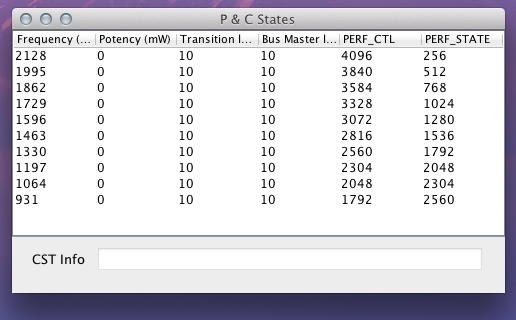

Crosx86 Posted September 14, 2011 Author Share Posted September 14, 2011 Opa Old,so para deixar registrado os CS e os PS dos processadores E5700 e E6200 acima falamos deles e tem erros noque esta escrito ai e eu ja editei o primeiro post,obeservando com o SMC monitor percebi que no caso do E6200 realemente os FIDS são=00 todos,vou postar as imagens com o chameleon gerando os CS e os PS e os pacths corrigidos de acordo com o chameleon o primeiro ja foi editado com os pacths corrigidos. E5700 E5700__CPU1_4.txt E6200 _E6200_CPU0_7.txt Imagens feitas com o chameleon gerando os CS e os PS Aplicando o pacth é gerado a mesma imagem. Link to comment https://www.insanelymac.com/forum/topic/267699-vanilla-speedstep-e5700e6200/#findComment-1748562 Share on other sites More sharing options...
