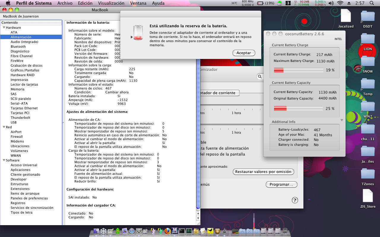

juanerson Posted September 9, 2011 Share Posted September 9, 2011 Todo depende de las condiciones de la batería. En mi caso hoy por hoy está muy deteriorada y ya no me avisa, se apaga de golpe si la dejo llegar al 30%, en ese caso la apago o la conecto a la corriente alterna antes. Pero hace un año lo hacía perfectamente. Te recomiendo que hagas una calibración, también es recomendable que siempre la cargues al 100% desde OS X con el S.O en funcionamiento (no apagada la portátil), y pruebes si esta bien calibrada, deberías ver el mensaje de advertencia a partir del 20% (como en la captura), pero tendrás que apagarla o conectar el cargador en ese momento, porque no dormirá o hibernará por sí sola, eso no sucede (no es posible) en hackintosh, como en windows. Link to comment https://www.insanelymac.com/forum/topic/266752-instalar-snow-leopard-en-un-portatil-gen%C3%A9rico/#findComment-1746482 Share on other sites More sharing options...
