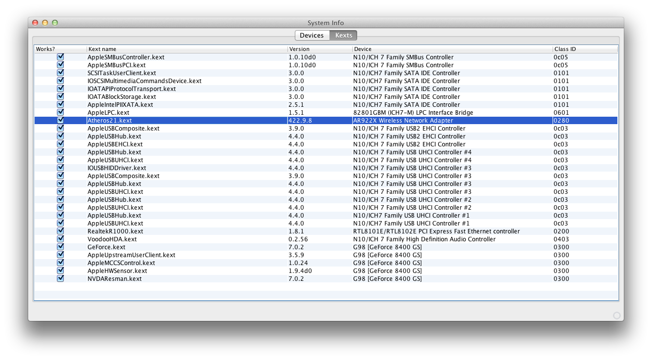

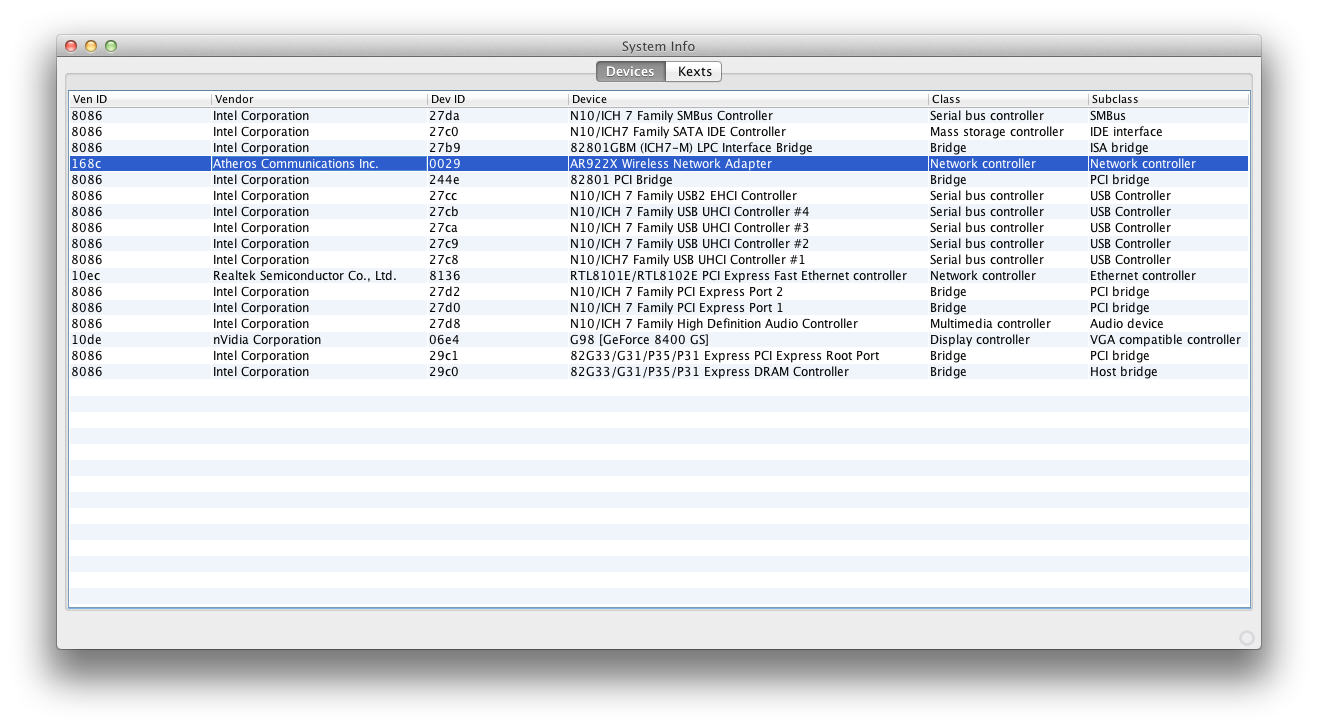

OuVerRos Posted August 23, 2011 Share Posted August 23, 2011 Já esgotei as tentativas de editar a IO80211Family. Já tentei seguindo o Wiki: Need to add vendor ID in IO80211Family.kext and AtherosFix.kext. Required in /S/L/E. ... http://wiki.osx86project.org/wiki/index.php/HCL_10.7_Seeds Instala, mas não conecta: Segundo o SystemInfo o ID esta correto: Testei tb a opção do kexts.com ... http://www.kexts.com/downloads.php?do=file&id=1725 Até o momento estou com a versão 10.7 e vou atualizar pra 10.7.1 pra ver no que dá. No Snow tudo funciona 100% e já testei com a kext do Snow no Lion e ficou na mesma, instala mas não conecta. :s Link to comment https://www.insanelymac.com/forum/topic/266314-wireless-tl-wn851n-lion-resolvido/ Share on other sites More sharing options...

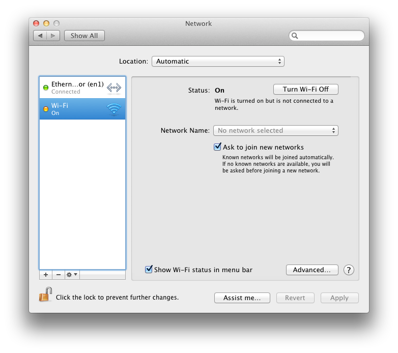

OuVerRos Posted August 25, 2011 Author Share Posted August 25, 2011 Ta faltando editar a Atheros21. Olha só como esta ... pci168c,2a pci106b,0086 pci168c,1c pci168c,13 pci168c,24 Vc tem que usar uma IO80211Family que tenha Atheos e Atheros21. Depois que mostrar status com bolinha amarela, assim: http://www.insanelymac.com/forum/index.php...t&id=100916 Observe que esta dizendo ali bem claro: "Wi-Fi is turned on but is not connected to a network." Wi-Fi esta ligado mas não esta conectada a uma rede. Então vc precisa entrar na pagina do seu modem e verificar se ele esta configurado correto pra liberar sinal wireless. Procure no google como configurar o modelo do seu modem wireless. Dai vc precisa verificar a configuração da rede em Network entra em advanced e faz um renew em TCP/IP. Link to comment https://www.insanelymac.com/forum/topic/266314-wireless-tl-wn851n-lion-resolvido/#findComment-1740132 Share on other sites More sharing options...
