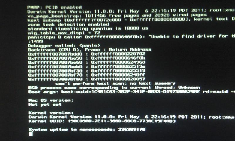

dandis Posted August 21, 2011 Share Posted August 21, 2011 Come da titolo, provando a installare Lion 10.7.0, mi da System uptime in nanoseconds: 236309170. Che faccio? P.s.: in questo momento ho installata la gtx 570, perchè con la 4350 mi dice unsupported card e vuole che riavvii. Può essere il procio? Grazie a chi mi aiuterà. Link to comment https://www.insanelymac.com/forum/topic/266097-aiuto-system-uptime-in-nanosends/ Share on other sites More sharing options...
cili0 Posted August 21, 2011 Share Posted August 21, 2011 quella è solo la riga conclusiva di un kernel panic, che ti informa dell'intervallo di tempo in cui il sistema è rimasto in uno stato funzionate. Ti consiglio di fare una foto allo schermo mentre booti in verbose (-v). Potrebbe essere che tu ti sia scordato di mettere NullCPUPowerManagement.kext in /Extra/Extensions/ e che questo abbia causato un kernel panic? ciao! Link to comment https://www.insanelymac.com/forum/topic/266097-aiuto-system-uptime-in-nanosends/#findComment-1738005 Share on other sites More sharing options...
