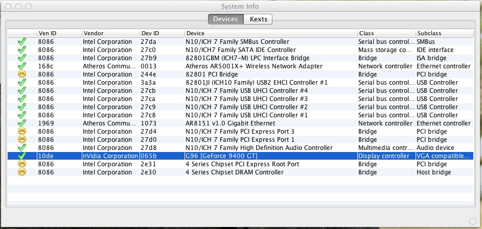

RomRP Posted August 20, 2011 Author Share Posted August 20, 2011 Olá Pessoal, Gostaria de dizer que meu hackintosh está bala! Hardware: Mobo Gigabyte GA-G41MT-S2P (OOB) HD SATA 500 GB / Mem 2 GB DDR 3 (OOB) Placa de Video Onboard - não testei Placa de Rede Onboard - AtherosL1cEthernet.kext Placa de Som Onboard - voodooHDA-2.7.2.pkg Placa Wireless D-Link DWL-G520 - atherosFix.kext Gostaria de agradecer ao pessoal do Forum, grande fonte de informação e principalmente ao usuário wobonfin que foi o pai dessa criança feliz. Vou descrever aqui os passos que fiz, talvez ajude alguém no futuro: 1) baixei o Cakewalk 4.0.4 2) baixei o Lion (installESD.dmg) 3) adquiri a licensa do lion no site da apple 4) como não tinha pendrive comigo, usei um HD Sata de 80 GB que tinha por aqui - aqui vai uma dica: a primeira vez que instalei usei o hd externamente, via USB e foi muito lento. levou quase 1 hora e meia, mas como deu problema eu decidi colocar o HD dentro do computador, em outra porta SATA. Depois foi só ajeitar na Bios pra inicializar por este HD e pronto! A instalação levou menos de 5 minutos! 5) executei o cakewalk 4.0.4. Vem duas opções, a primeira é pra montar a imagem no pendrive/hd usb e a segunda só vai usar quando já tiver instalado o lion. Cliquei na primeira e ele monta a imagem pra ti. 6) Inicializei a máquina, cliquei enter e selecionei o HD que tinha o cakewalk instalado - se usar um pendrive ele vai aparecer aqui também. 7) ele roda o lion, é só seguir os passos do pdf que vem junto do cakewalk e selecionar as opções que ele pede. a instalação começa. 8) não remova o hd/pendrive da máquina e deixe iniciar novamente pelo cakewalk. agora selecione o hd destino, e a instalação começa. Quando terminar ele reboota a máquina. Configure na bios pra iniciar do seu hd destino. Ele inicia pelo lion e você pode configurar a instalação. 9) Depois que terminar a instalação vá no hd/pendrive com o cakewalk e execute o aplicativo cakewalk mais uma vez. Dessa vez use a segunda opção, "install to computer". Ele instala tudo o que precisa. 10) Se você copiou todos os kext para o HD e o aplicativo kext utility como eu, coloque os kext na pasta /extra/extensions e rode o kext utility para mudar as permissões destes. Reinicie a máquina. 11) A placa de rede começa a funcionar e a wireless também. Se der algum chiado na placa de som, execute o System Info e arrume o vendor id e outros. naquele link postado acima tem como fazer isso. Sucesso pra você e obrigado a o wobonfim novamente pela paciência! Rômulo Link to comment https://www.insanelymac.com/forum/topic/265963-problemas-com-a-mobo-ga-g41mt-s2p-solucionado/#findComment-1737627 Share on other sites More sharing options...
