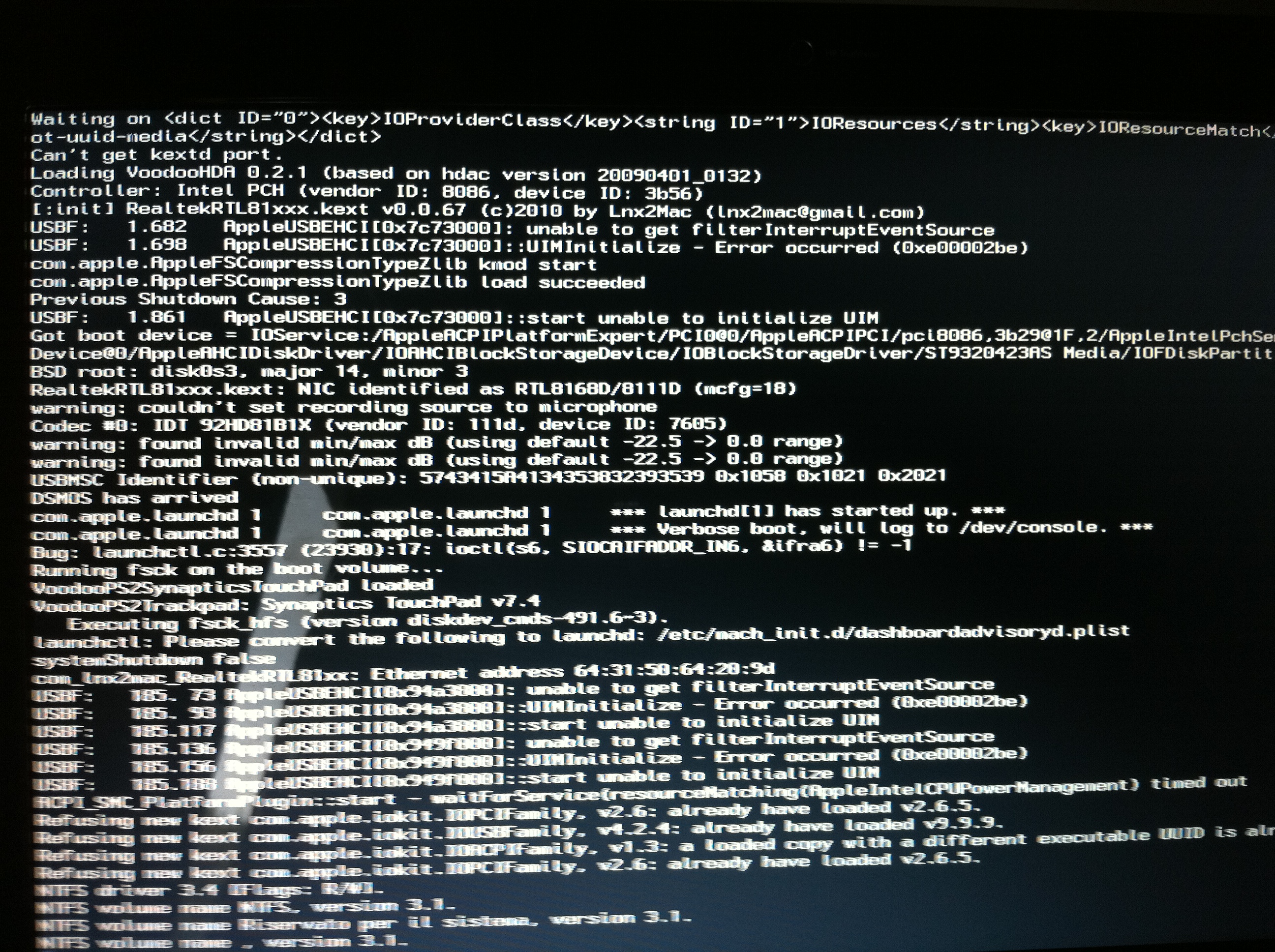

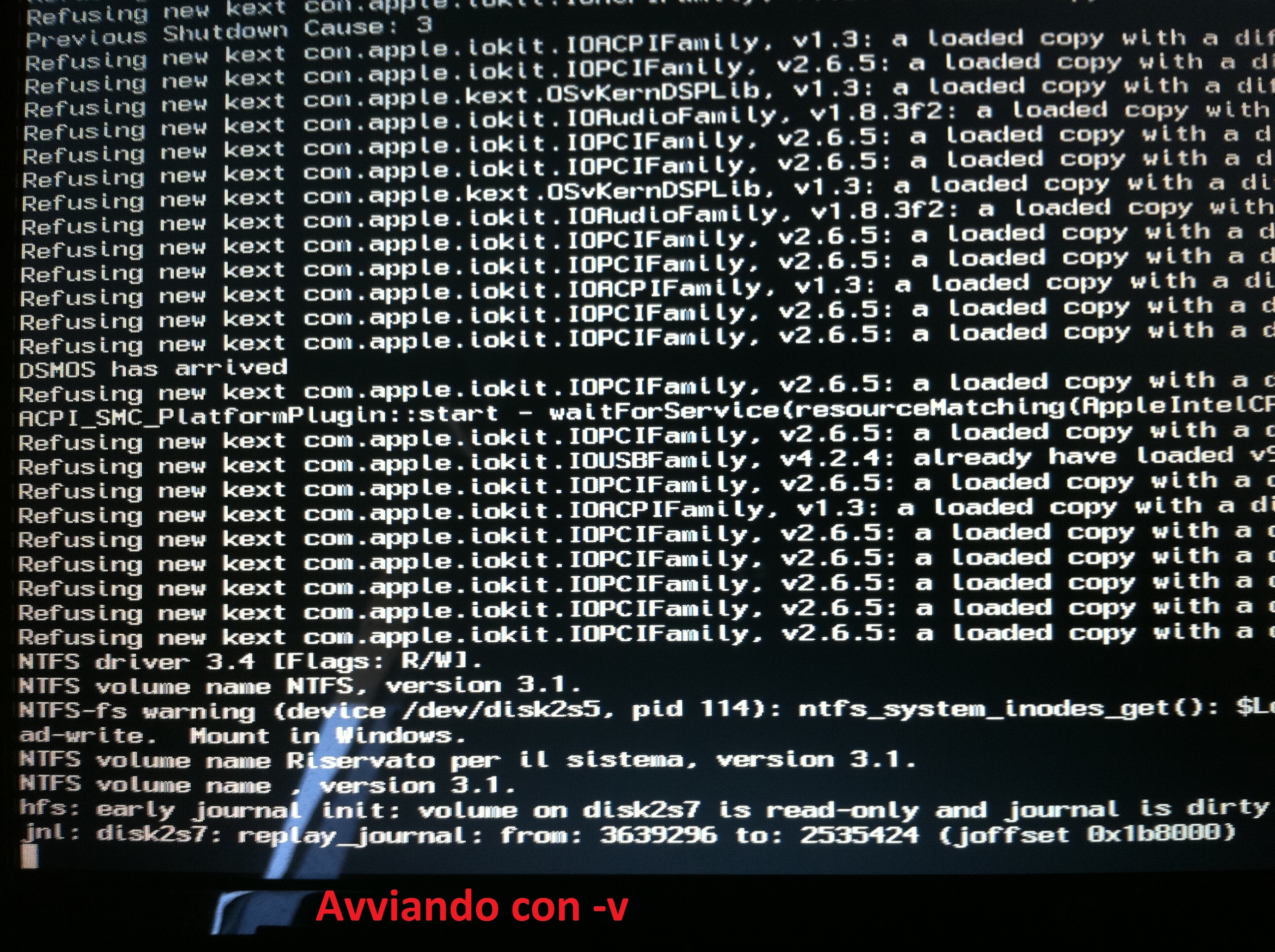

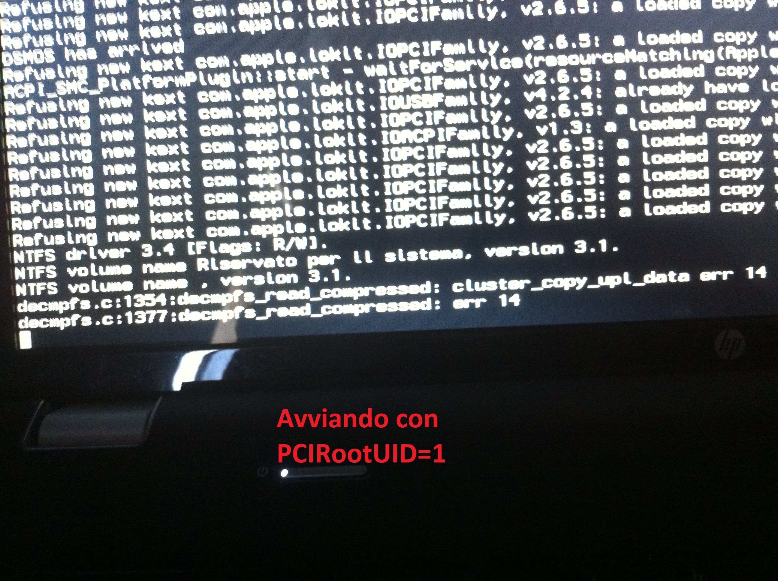

CyberTHE Posted August 14, 2011 Share Posted August 14, 2011 Ciao a tutti! dopo aver aggiornato snow leopard 10.6.0 (retail) col combo update 10.6.8, l'hackintosh non si avvia più bloccandosi come si vede in foto... ho provato anche ad avviare con PCIRootUID=1 ma non va... ho provato anche a mettere il nullcpupowermanagement in S/L/E ma niente.. potete aiutarmi? grazie Link to comment https://www.insanelymac.com/forum/topic/265541-aiuto-snow-leopard-non-si-avvia-dopo-update-combo-1068/ Share on other sites More sharing options...

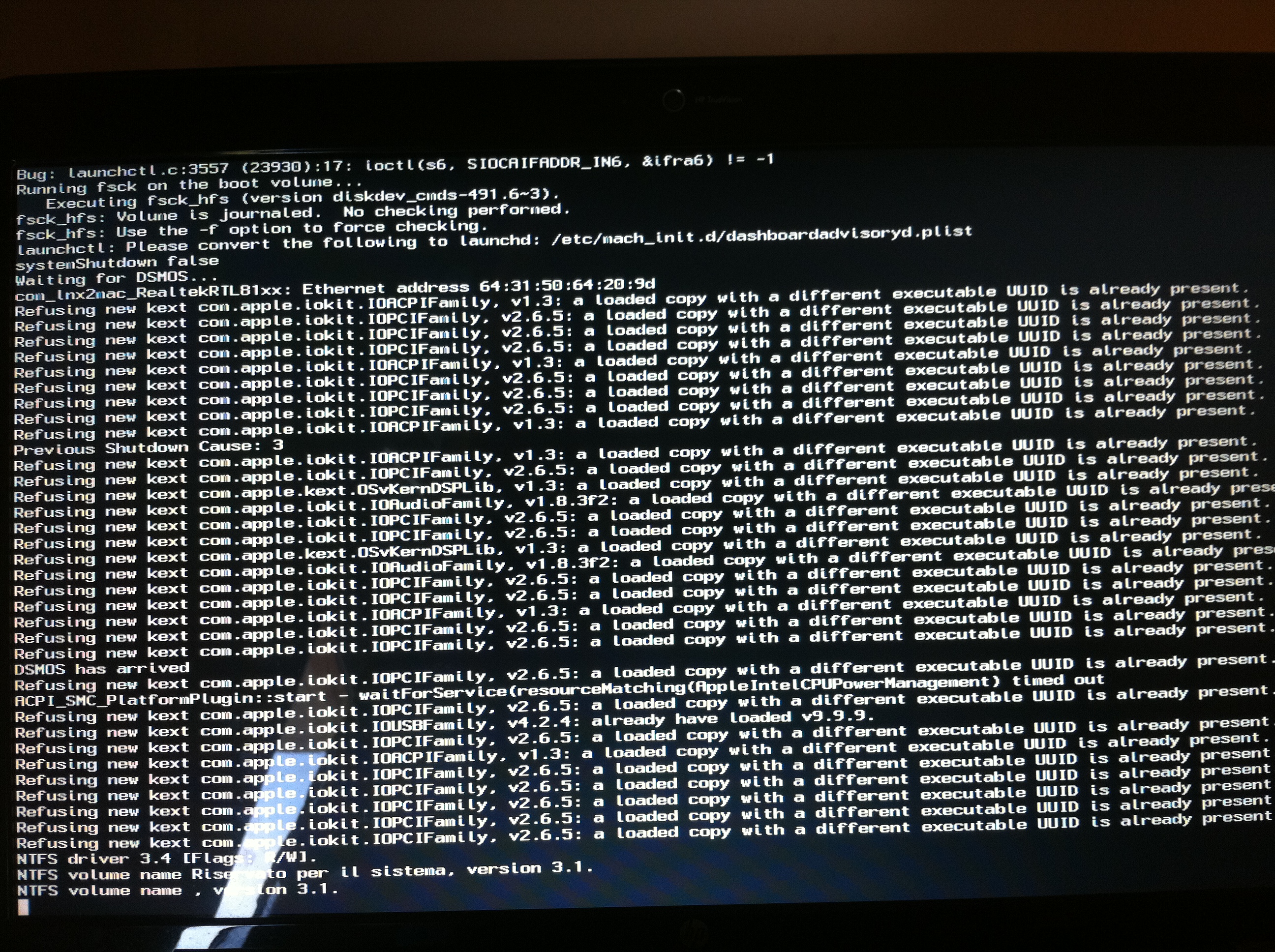

Fiox89 Posted August 14, 2011 Share Posted August 14, 2011 La firma va sistemata, non è un obbligo divertente, ci serve per sapere sempre che caratteristiche ha il tuo laptop, ed è anche a favore vostro mettere una firma decente. Il tuo problema non dipende da nullcpu o altri. Prova a sostituire IOPCIFamily mettendo quello di snow 10.6.7 e già che ci sei se non funziona così, sostituisci anche AppleACPIPlatform Link to comment https://www.insanelymac.com/forum/topic/265541-aiuto-snow-leopard-non-si-avvia-dopo-update-combo-1068/#findComment-1734584 Share on other sites More sharing options...
CyberTHE Posted August 14, 2011 Author Share Posted August 14, 2011 La firma va sistemata, non è un obbligo divertente, ci serve per sapere sempre che caratteristiche ha il tuo laptop, ed è anche a favore vostro mettere una firma decente. Il tuo problema non dipende da nullcpu o altri. Prova a sostituire IOPCIFamily mettendo quello di snow 10.6.7 e già che ci sei se non funziona così, sostituisci anche AppleACPIPlatform ok firma aggiornata, va bene così? provo a sostituire IOPCIFamily e AppleACPIPlatformcon quelli del 10.6.7 e vi faccio sapere... grazie! Link to comment https://www.insanelymac.com/forum/topic/265541-aiuto-snow-leopard-non-si-avvia-dopo-update-combo-1068/#findComment-1734595 Share on other sites More sharing options...
CyberTHE Posted August 14, 2011 Author Share Posted August 14, 2011 ho sostituito i 2 file con quelli del 10.6.7 ma mi da sempre errore... cosa posso fare? Link to comment https://www.insanelymac.com/forum/topic/265541-aiuto-snow-leopard-non-si-avvia-dopo-update-combo-1068/#findComment-1734617 Share on other sites More sharing options...
Fiox89 Posted August 14, 2011 Share Posted August 14, 2011 Si ma hai notato che ti riporta la stessa versione di prima? sei sicuro del kext che hai installato? deve essere quello della 10.6.7 Dopo averli sostituiti devi ricreare la cache da terminale, e se hai sostituito i kext da windows, devi riparare anche i permessi (fai tutto dal dvd di installazione se non hai un altro sistema funzionante con osx) Link to comment https://www.insanelymac.com/forum/topic/265541-aiuto-snow-leopard-non-si-avvia-dopo-update-combo-1068/#findComment-1734620 Share on other sites More sharing options...
CyberTHE Posted August 14, 2011 Author Share Posted August 14, 2011 Si ma hai notato che ti riporta la stessa versione di prima? sei sicuro del kext che hai installato? deve essere quello della 10.6.7 Dopo averli sostituiti devi ricreare la cache da terminale, e se hai sostituito i kext da windows, devi riparare anche i permessi (fai tutto dal dvd di installazione se non hai un altro sistema funzionante con osx) io ho un altro sistema funzionante col 10.6.0... ho sostituito i 2 file... ora come ricreo la cache da terminale? i permessi li ho riparati da Utility disco... Link to comment https://www.insanelymac.com/forum/topic/265541-aiuto-snow-leopard-non-si-avvia-dopo-update-combo-1068/#findComment-1734622 Share on other sites More sharing options...
Fiox89 Posted August 14, 2011 Share Posted August 14, 2011 sudo kextcache -v 1 -a i386 -a x86_64 -m /Volumes/TUA_PARTIZIONE/System/Library/Caches/com.apple.kext.caches/Startup/Extensions.mkext /Volumes/TUA_PARTIZIONE/System/Library/Extensions Non sono sicuro che utility disco ripari al meglio i permessi per i kext, ma se li hai installati da osx con qualche programma, non ce nè bisogno. Ricrea la cache Link to comment https://www.insanelymac.com/forum/topic/265541-aiuto-snow-leopard-non-si-avvia-dopo-update-combo-1068/#findComment-1734637 Share on other sites More sharing options...
CyberTHE Posted August 14, 2011 Author Share Posted August 14, 2011 sudo kextcache -v 1 -a i386 -a x86_64 -m /Volumes/TUA_PARTIZIONE/System/Library/Caches/com.apple.kext.caches/Startup/Extensions.mkext /Volumes/TUA_PARTIZIONE/System/Library/Extensions Non sono sicuro che utility disco ripari al meglio i permessi per i kext, ma se li hai installati da osx con qualche programma, non ce nè bisogno. Ricrea la cache fatto... si blocca ancora Link to comment https://www.insanelymac.com/forum/topic/265541-aiuto-snow-leopard-non-si-avvia-dopo-update-combo-1068/#findComment-1734722 Share on other sites More sharing options...
