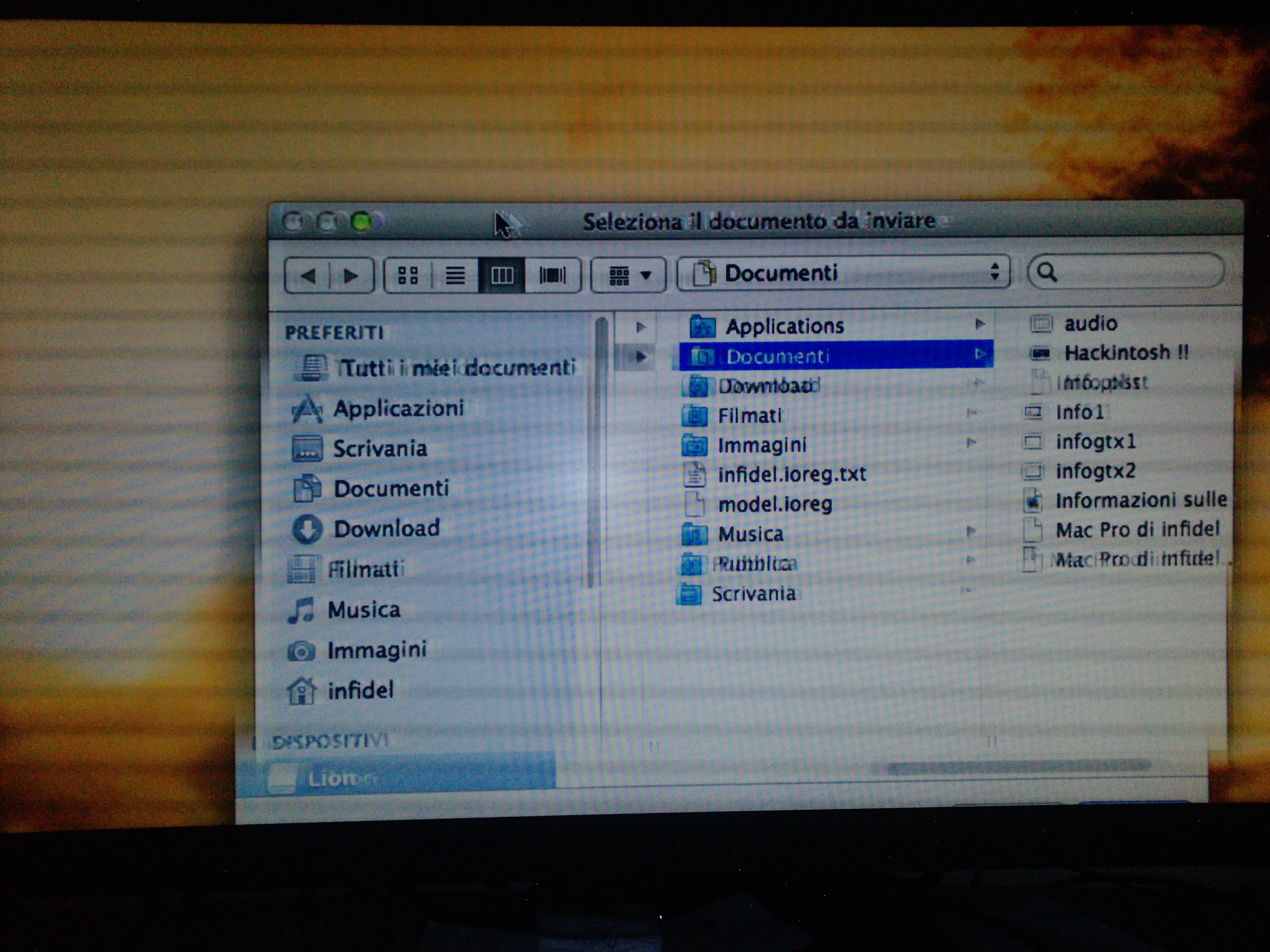

infidelcompany Posted October 20, 2011 Author Share Posted October 20, 2011 Grazie e rimarrà quella per un bel po' Spero di aver capito bene che l' IOREG è il registro mac.. ho usato Ioregistryexplorer per salvarlo.. dimmi se ho sbagliato.. Intanto voglio fornirti ulteriori informazioni che spero ti aiutino a risolvere il mio problema.. degli screen delle info sulle schede video (solo la prima è riconosciuta adeguatamente, sulla seconda segna 1mb di VRAM) e il mio file org.chemeleon.boot.plist <?xml version="1.0" encoding="UTF-8"?> <!DOCTYPE plist PUBLIC "-//Apple//DTD PLIST 1.0//EN" "http://www.apple.com/DTDs/PropertyList-1.0.dtd"> <plist version="1.0"> <dict> <key>Kernel</key> <string>mach_kernel</string> <key>Kernel Flags</key> <string></string> <key>GraphicsEnabler</key> <string>Yes</string> <key>Graphics Mode</key> <string>1920x1080x32</string> <key>ShowInfo</key> <string>No</string> </dict> </plist> Strano non reisco a caricare il file!! come faccio ora?? infogtx1.tiff infogtx2.tiff Link to comment https://www.insanelymac.com/forum/topic/262612-aiuto-sistema-potente-forse-non-compatibile/page/2/#findComment-1762560 Share on other sites More sharing options...
infidelcompany Posted October 20, 2011 Author Share Posted October 20, 2011 ecco l'IOREG, spero sia il giusto metodo per averlo.. infidel.ioreg.txt Link to comment https://www.insanelymac.com/forum/topic/262612-aiuto-sistema-potente-forse-non-compatibile/page/2/#findComment-1762566 Share on other sites More sharing options...

ErmaC Posted October 21, 2011 Share Posted October 21, 2011 Ecco il DSDT con le due schede iniettate... togli GraphicsEnabler dal o.c.B.p oppure settalo su No 2xgfx_infidelcompany.zip Fabio Link to comment https://www.insanelymac.com/forum/topic/262612-aiuto-sistema-potente-forse-non-compatibile/page/2/#findComment-1762828 Share on other sites More sharing options...
infidelcompany Posted October 21, 2011 Author Share Posted October 21, 2011 Ottimo! mi riconosce le schede! ora provo a modificare il kext dei driver... Finalmente!! Tutto si vede grandiosamente e gli effetti grafici funzionano! Sei stato veramente miracoloso, grazie ora però sembrano esserci tanti piccoli problemi che devo risolvere su questo hackintosh.. innanzitutto l'audio.. premetto che ho la batteria della scheda madre scarica e spesso il bios si resetta allo stato di default iniziale (si lo so devo affrettarmi a comprarne una nuova). 2 giorni fa mac mi riconosceva perfettamente i dispositivi audio collegati quando al riavvio del giorno successivo il bios è andato in default.. ora non so se sia dovuto a questo ma dopo aver reimpostato tutto com'era, accedendo a mac non mi riconosceva alcun dispositivo di "uscita" (così li definisce riferendosi alle periferiche audio) audio. Qualche idea? posto una foto per essere più chiaro.. audio.tiff Link to comment https://www.insanelymac.com/forum/topic/262612-aiuto-sistema-potente-forse-non-compatibile/page/2/#findComment-1762932 Share on other sites More sharing options...

infidelcompany Posted October 23, 2011 Author Share Posted October 23, 2011 tutto mi è chiaro grazie:) hai qualche idea per la scia lasciata dal cursore e dalle finestre spostate e da qualsiasi cosa si muova sul desktop? Link to comment https://www.insanelymac.com/forum/topic/262612-aiuto-sistema-potente-forse-non-compatibile/page/2/#findComment-1763731 Share on other sites More sharing options...
ErmaC Posted October 23, 2011 Share Posted October 23, 2011 tutto mi è chiaro grazie:) hai qualche idea per la scia lasciata dal cursore e dalle finestre spostate e da qualsiasi cosa si muova sul desktop? Non saprei... Fabio Link to comment https://www.insanelymac.com/forum/topic/262612-aiuto-sistema-potente-forse-non-compatibile/page/2/#findComment-1763862 Share on other sites More sharing options...
infidelcompany Posted October 23, 2011 Author Share Posted October 23, 2011 non è che forse la risoluzione è a 1080 i e non p? (non lo so se è così, non riesco a trovare questa info da nessuna parte nel mac) Inolte ho notato che la mia ram da 1600mhz è riconosciuta come 1069.. cosa posso fare? GRazie per l'aiuto Link to comment https://www.insanelymac.com/forum/topic/262612-aiuto-sistema-potente-forse-non-compatibile/page/2/#findComment-1763872 Share on other sites More sharing options...
ErmaC Posted October 23, 2011 Share Posted October 23, 2011 non è che forse la risoluzione è a 1080 i e non p? (non lo so se è così, non riesco a trovare questa info da nessuna parte nel mac)Inolte ho notato che la mia ram da 1600mhz è riconosciuta come 1069.. cosa posso fare? GRazie per l'aiuto molti di quei problemi sono dovuti ai settaggi del BIOS... Se da esso la tua RAM è correttamente impostata a 1600 e in OSX te la continua a vedere a 1069 allora potresti agire su editarti a mano i valori nell'SMBios.plist. Fabio Link to comment https://www.insanelymac.com/forum/topic/262612-aiuto-sistema-potente-forse-non-compatibile/page/2/#findComment-1763874 Share on other sites More sharing options...
