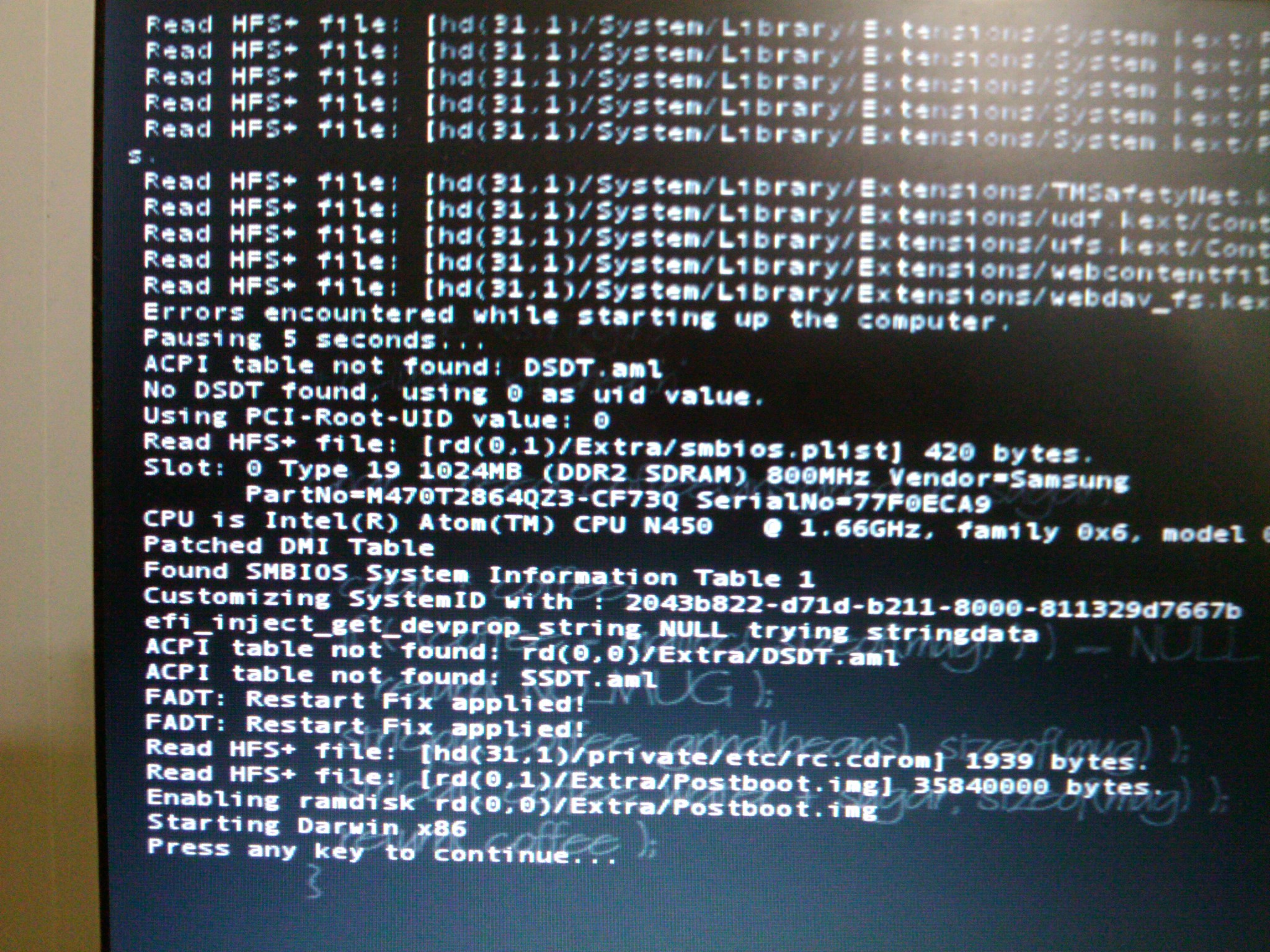

Fiox89 Posted June 24, 2011 Share Posted June 24, 2011 Ovvio che non lo seleziona da solo..non è un cd intelligiente.. Prima di premere invio scrivi -v -f e poi dai invio Link to comment https://www.insanelymac.com/forum/topic/260586-aiuto-scelta-snow-leopard-da-installare-samsung-n150/#findComment-1702904 Share on other sites More sharing options...
rubber82 Posted June 24, 2011 Author Share Posted June 24, 2011 Ovvio che non lo seleziona da solo..non è un cd intelligiente..Prima di premere invio scrivi -v -f e poi dai invio stesso risultato. che faccio? Link to comment https://www.insanelymac.com/forum/topic/260586-aiuto-scelta-snow-leopard-da-installare-samsung-n150/#findComment-1702919 Share on other sites More sharing options...

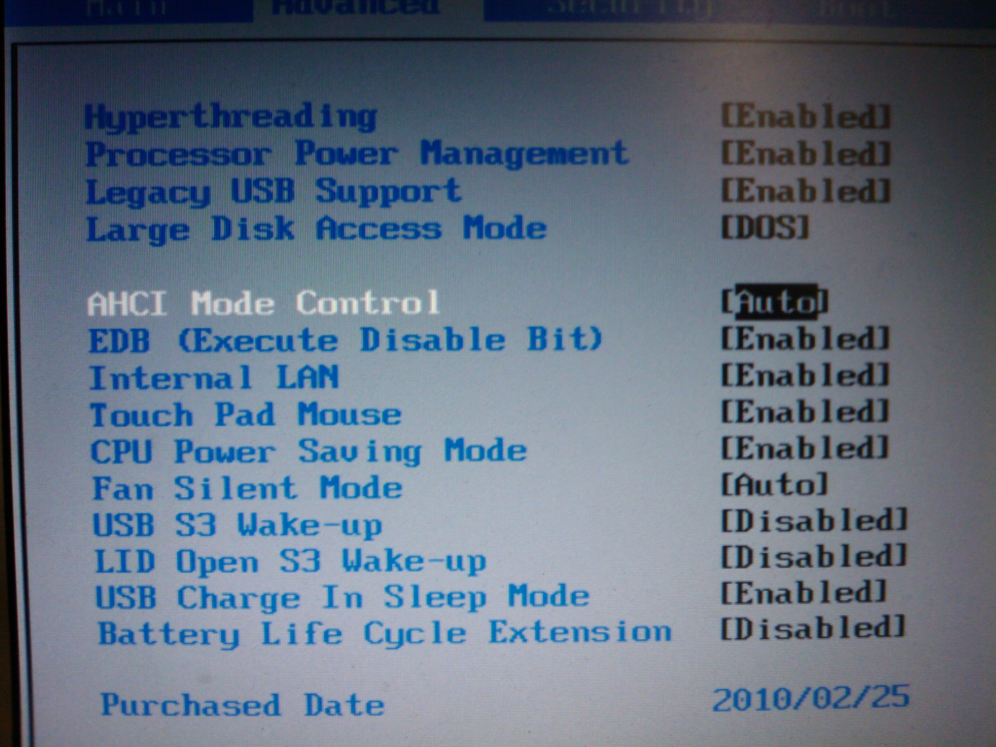

Fiox89 Posted June 24, 2011 Share Posted June 24, 2011 I dischi nel bios sono impostati su AHCI? Se hai impostato il bios correttamente, ed hai lo stesso errore, posta una foto Link to comment https://www.insanelymac.com/forum/topic/260586-aiuto-scelta-snow-leopard-da-installare-samsung-n150/#findComment-1702974 Share on other sites More sharing options...

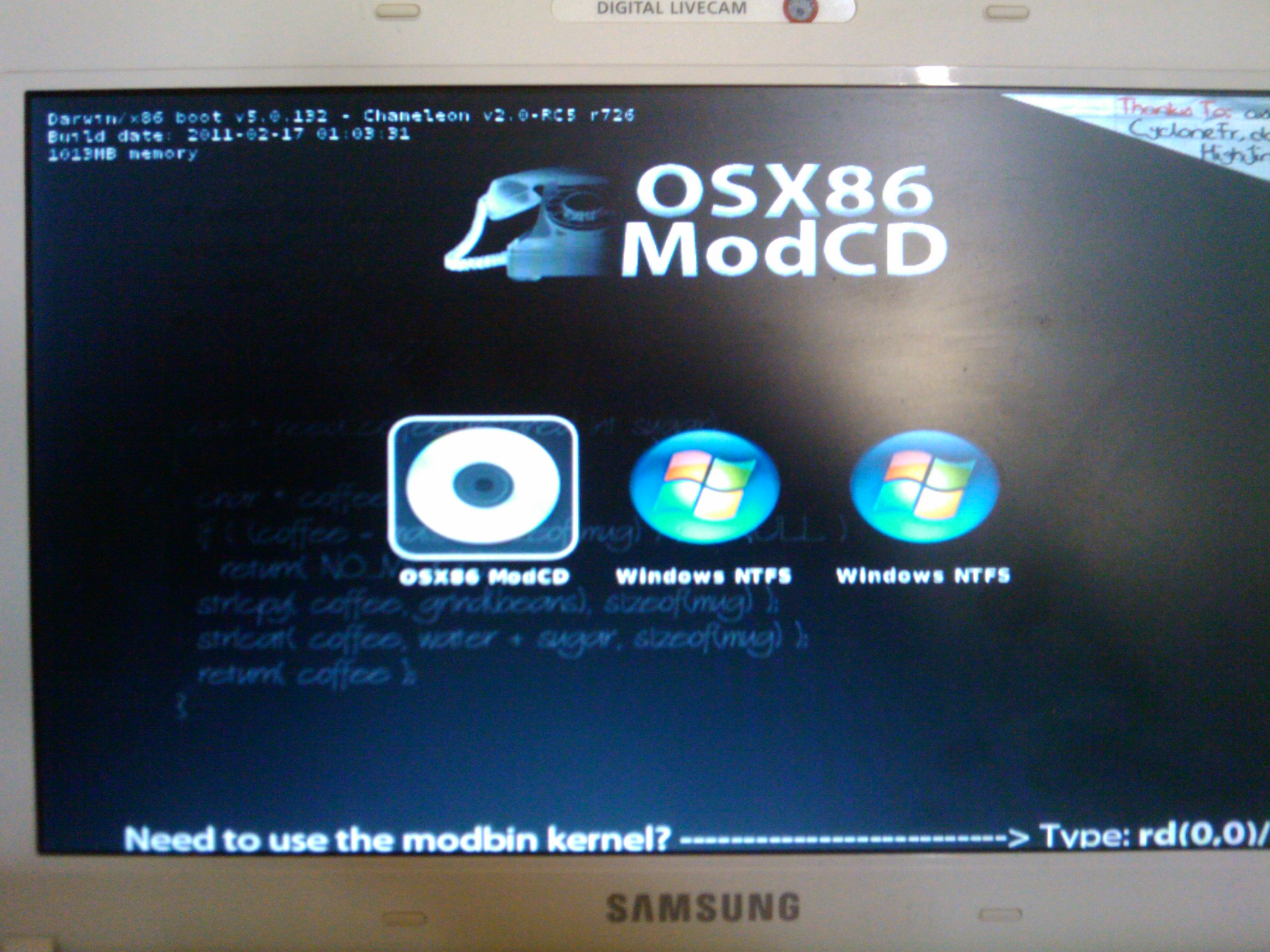

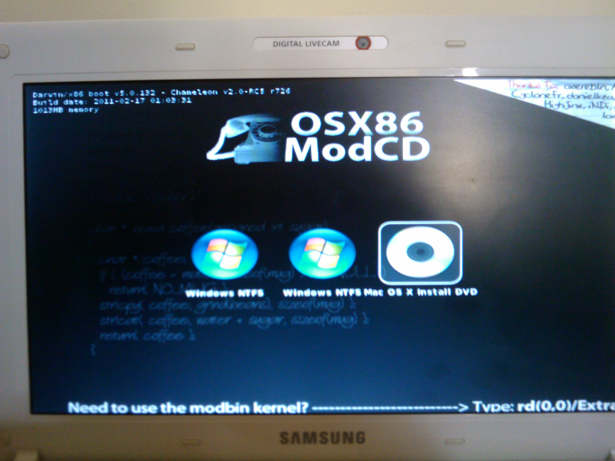

rubber82 Posted June 25, 2011 Author Share Posted June 25, 2011 I dischi nel bios sono impostati su AHCI? Se hai impostato il bios correttamente, ed hai lo stesso errore, posta una foto non mi avevi mai parlato di impostare la bios, l'unica cosa che ho impostato è stato il boot primario che doveva essere il lettore dvd usb. cmq AHCI Mode Control è impostato su Auto. ora posto qualche foto per maggiore chiarezza. faccio partire modCD cambio cd e metto snow leopard e premo f5 premo invio (con o senza aver digitato -v -f) premo qualsiasi tasto, come mi chiede e fine dei giochi che faccio??? Link to comment https://www.insanelymac.com/forum/topic/260586-aiuto-scelta-snow-leopard-da-installare-samsung-n150/#findComment-1703195 Share on other sites More sharing options...
Fiox89 Posted June 25, 2011 Share Posted June 25, 2011 Beh ora te l'ho detto, imposta i dischi in AHCI dal bios, le guide ci sono anche per questo Avvia sempre con -v, se non va prova con -v -f, e se si blocca ancora, posta una foto, solo del blocco non serve il resto Link to comment https://www.insanelymac.com/forum/topic/260586-aiuto-scelta-snow-leopard-da-installare-samsung-n150/#findComment-1703202 Share on other sites More sharing options...

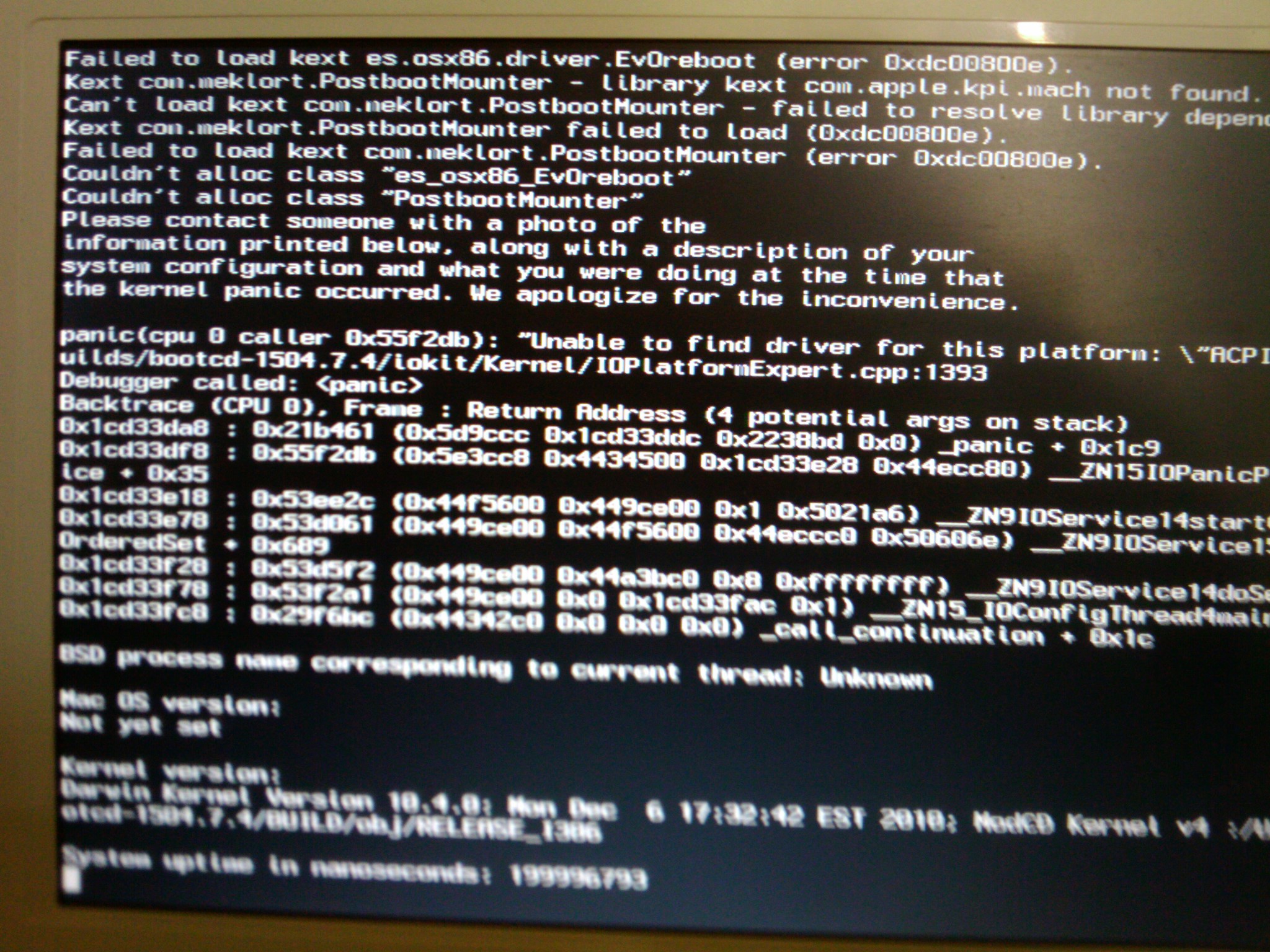

rubber82 Posted June 25, 2011 Author Share Posted June 25, 2011 Beh ora te l'ho detto, imposta i dischi in AHCI dal bios, le guide ci sono anche per questo Avvia sempre con -v, se non va prova con -v -f, e se si blocca ancora, posta una foto, solo del blocco non serve il resto non so come impostare la bios per come dici tu. entro in bios , vado su advanced e il risultato è quello della prima foto che t ho postato. io ho cercato di cambiare i parametri alla voce "AHCI mode control" prima di tutto ho provato in Auto e alla fine ottengo sempre lo stesso risultato. poi l'ho modificato selezionando Manual e mi spunta sotto un'altra voce "sata controller mode option" [comatible], do f10 e riprovo stesso risultato. ritornando in bios alla voce "sata controller mode option" imposto [Enhanced] e mi compare un'altra voce, "sata ahci enable" [Disabled] io la imposto su [Enabled] f10 e ho lo stesso identico risultato. il risultato è sempre l'errore che ho postato nell'ultima voce. non è che mi mancano i driver ahci??? perchè quando imposto su ahci non riesco a far partire windows 7 Link to comment https://www.insanelymac.com/forum/topic/260586-aiuto-scelta-snow-leopard-da-installare-samsung-n150/#findComment-1703219 Share on other sites More sharing options...
Fiox89 Posted June 28, 2011 Share Posted June 28, 2011 Prova ad inserire un kernel modificato per gli atom, e poi prova a rifare il boot, fammi sapere come va Link to comment https://www.insanelymac.com/forum/topic/260586-aiuto-scelta-snow-leopard-da-installare-samsung-n150/#findComment-1704967 Share on other sites More sharing options...
rubber82 Posted June 28, 2011 Author Share Posted June 28, 2011 Prova ad inserire un kernel modificato per gli atom, e poi prova a rifare il boot, fammi sapere come va io ho la snow leopard 10.6.0 e non riesco a trovare alcun kernel per questa versione. quelli che ho trovato vanno dalla snow leopard 10.6.2 in poi...come mai? Link to comment https://www.insanelymac.com/forum/topic/260586-aiuto-scelta-snow-leopard-da-installare-samsung-n150/#findComment-1704971 Share on other sites More sharing options...
Fiox89 Posted June 28, 2011 Share Posted June 28, 2011 Per il semplice motivo che la apple ha bloccato le cpu atom dalla versione 10.6.2 di osx quindi kernel per versioni di osx come la 10.6 non servono Link to comment https://www.insanelymac.com/forum/topic/260586-aiuto-scelta-snow-leopard-da-installare-samsung-n150/#findComment-1704988 Share on other sites More sharing options...
