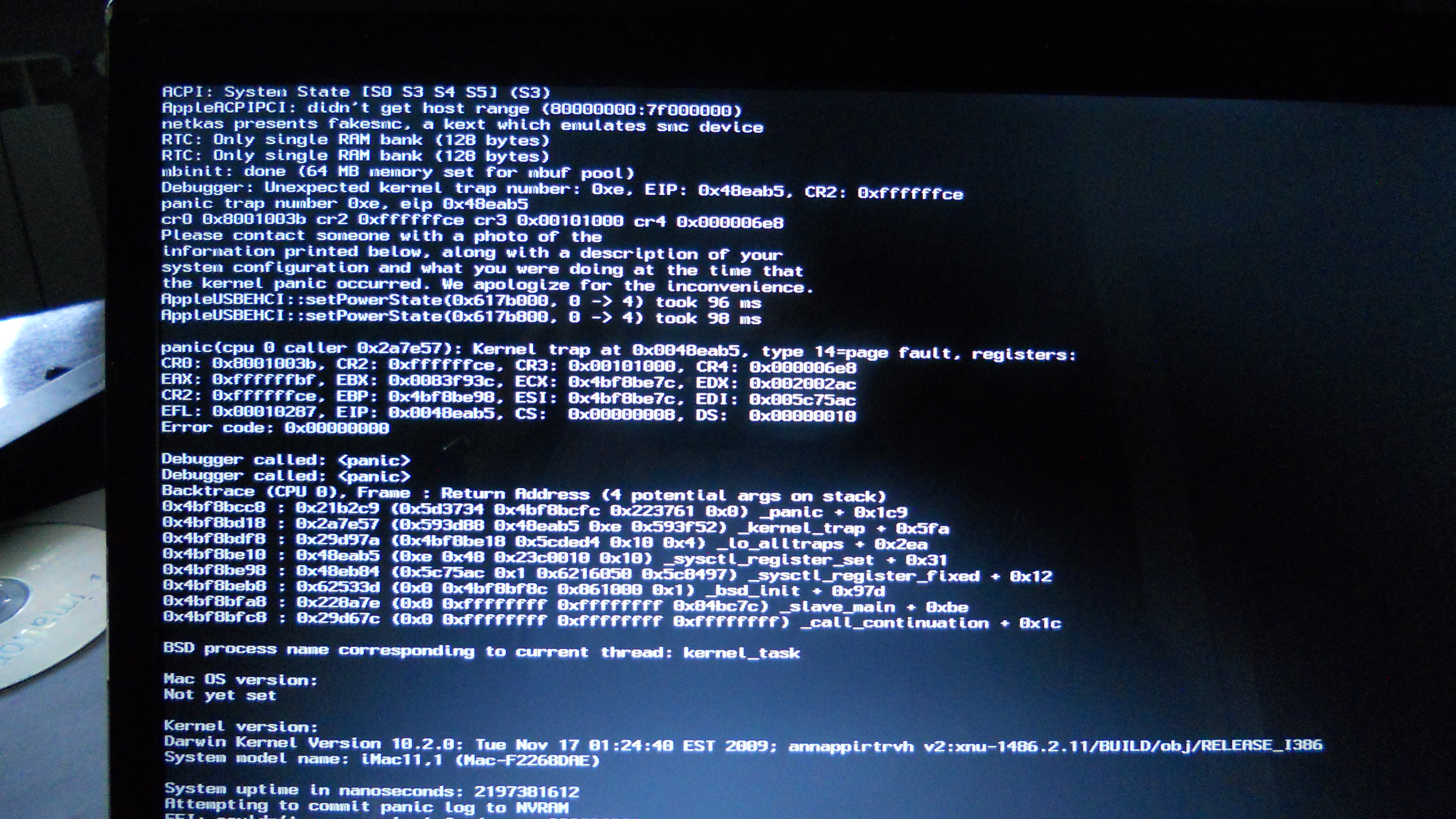

satirico Posted June 17, 2011 Author Share Posted June 17, 2011 Ciao e benvenuto Ci serve qualche info in più per provare a capire dove sta il problema, hai una schermata di kernel panic? Nel caso fai una foto grazie è un onore far parte di una board così rinomata. invio la foto del kernel panic, purtroppo è solo l'ultima schermata, le altre non son riuscito a fermarle. ciao a presto. Link to comment https://www.insanelymac.com/forum/topic/259523-aiuto-lenovo-g560/#findComment-1699219 Share on other sites More sharing options...

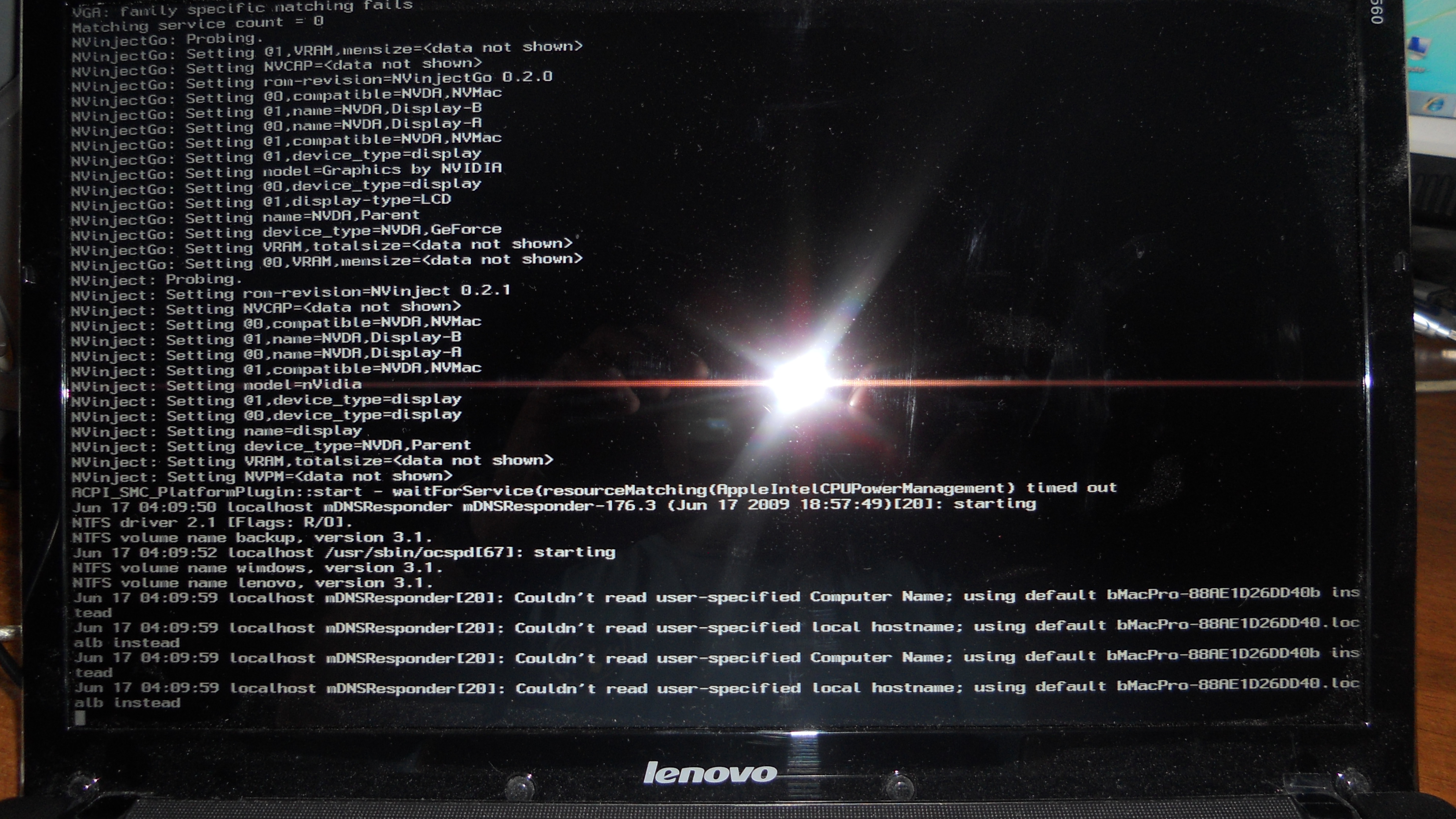

Fiox89 Posted June 17, 2011 Share Posted June 17, 2011 Ecco il tuo errore acpi_smc_platformplugin start time out Avvia chameleon con -s se riesci ad arrivare alla shell prova così /sbin/mount -uw / (premi Enter) rm -rf /System/Library/Extensions/IOPlatformPluginFamily.kext/Contents/PlugIns/ACPI_SMC_PlatformPlugin.kext/ (premi Enter) rm -rf /System/Library/Extensions.mkext (premi Enter) rm -rf /System/Library/Caches/* (premi Enter) reboot (premi Enter) Prova a riavviare con -v -x oppure -v -f Se alla shell non ci arrivi, dovrai fare le operazioni da linux o windows (però si tratta di cancellare un altro kext) prova così e fammi sapere Link to comment https://www.insanelymac.com/forum/topic/259523-aiuto-lenovo-g560/#findComment-1699224 Share on other sites More sharing options...

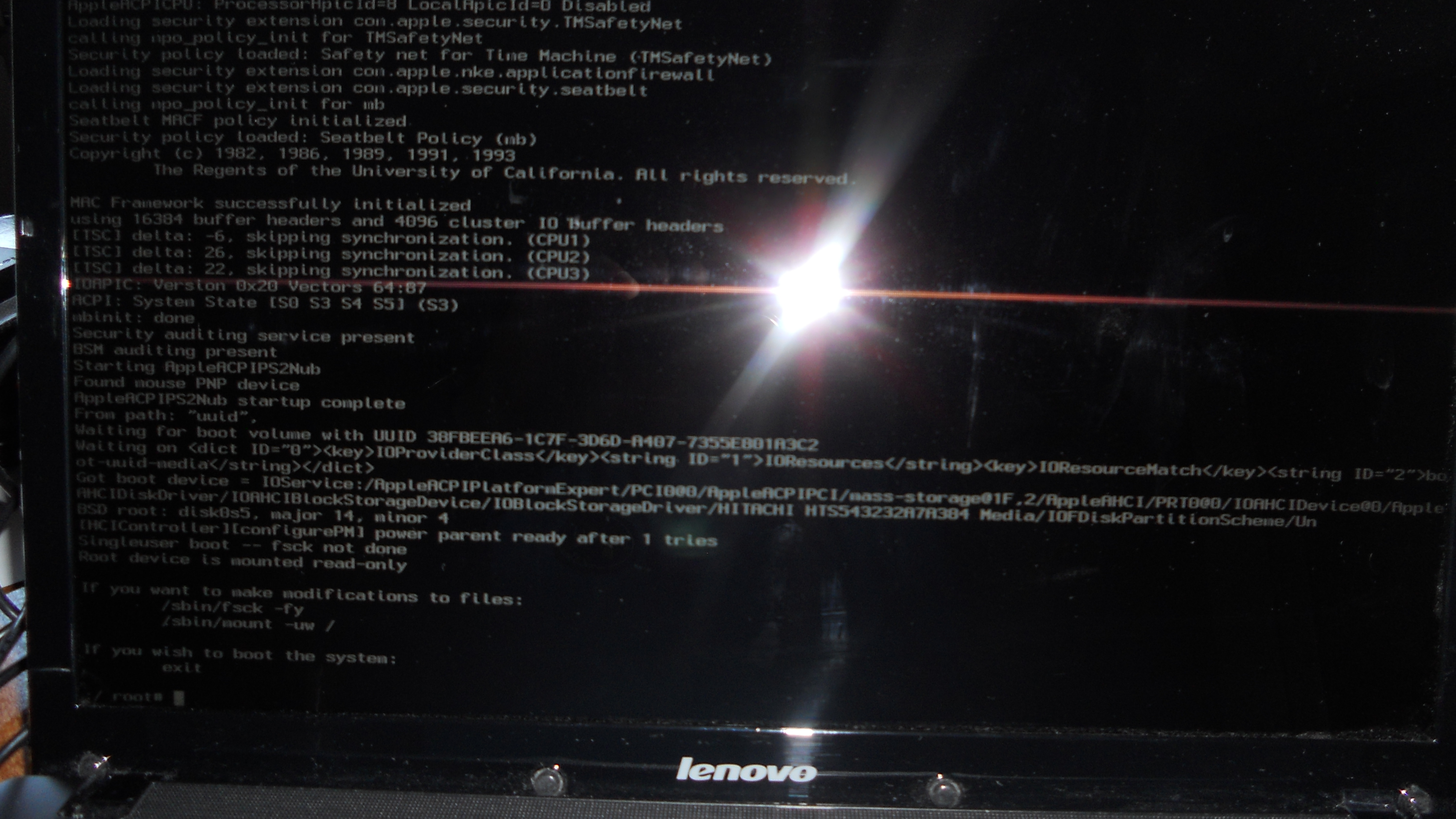

satirico Posted June 17, 2011 Author Share Posted June 17, 2011 niente da fare ho avviato da chamaleon con -s ma non mi da la shell per poter scrivere dopo poche righe si riavvia Link to comment https://www.insanelymac.com/forum/topic/259523-aiuto-lenovo-g560/#findComment-1699357 Share on other sites More sharing options...
Fiox89 Posted June 17, 2011 Share Posted June 17, 2011 Il riavvio probabilmente è dovuto al busratio, lo hai impostato nel file com.apple.Boot.plist? Prova ad aggiungere busratio=16 al boot, tipo -s busratio=16 Link busratio Link to comment https://www.insanelymac.com/forum/topic/259523-aiuto-lenovo-g560/#findComment-1699362 Share on other sites More sharing options...

Fiox89 Posted June 17, 2011 Share Posted June 17, 2011 Uh Quello non è kernel panic, è la schermata di single user, da li puoi scrivere comandi come da terminale Non puoi scrivere comandi? Link to comment https://www.insanelymac.com/forum/topic/259523-aiuto-lenovo-g560/#findComment-1699389 Share on other sites More sharing options...
satirico Posted June 17, 2011 Author Share Posted June 17, 2011 Uh Quello non è kernel panic, è la schermata di single user, da li puoi scrivere comandi come da terminale Non puoi scrivere comandi? sorry comuque no non mi fa scivere nulla è bloccato su quella schermata Link to comment https://www.insanelymac.com/forum/topic/259523-aiuto-lenovo-g560/#findComment-1699398 Share on other sites More sharing options...
Fiox89 Posted June 17, 2011 Share Posted June 17, 2011 Ok, però qua non vedo più l'errore di prima, fai una cosa, avvia con -v busratio=16 e se ottieni ancora kernel panic con questo errore acpi_smc_platformplugin start time out Elimina l'intero kext AppleIntelCPUPowerManagement (puoi utilizzare la procedura di prima, devi solo cambiare nome del kext ovviamente) Link to comment https://www.insanelymac.com/forum/topic/259523-aiuto-lenovo-g560/#findComment-1699403 Share on other sites More sharing options...

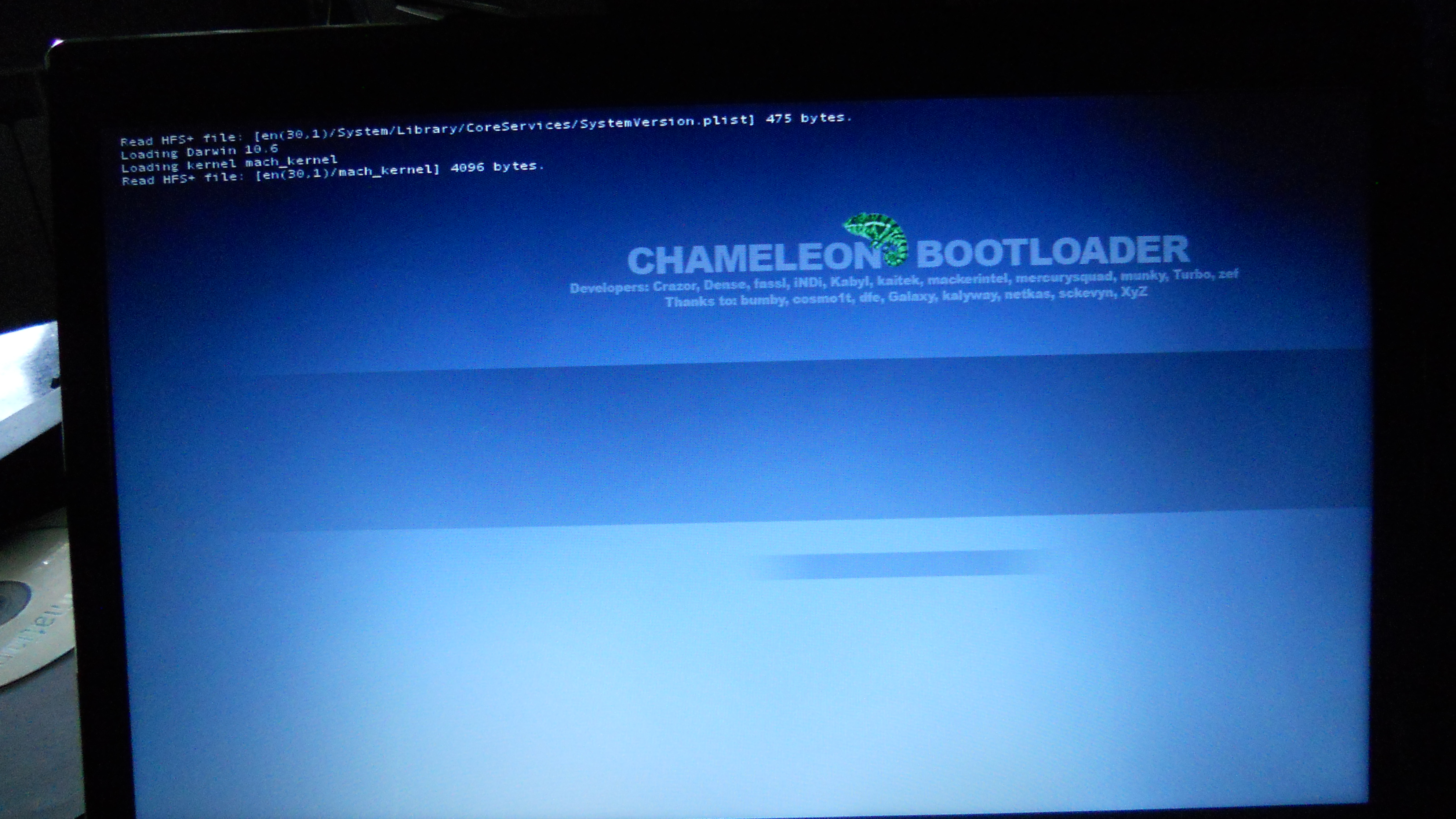

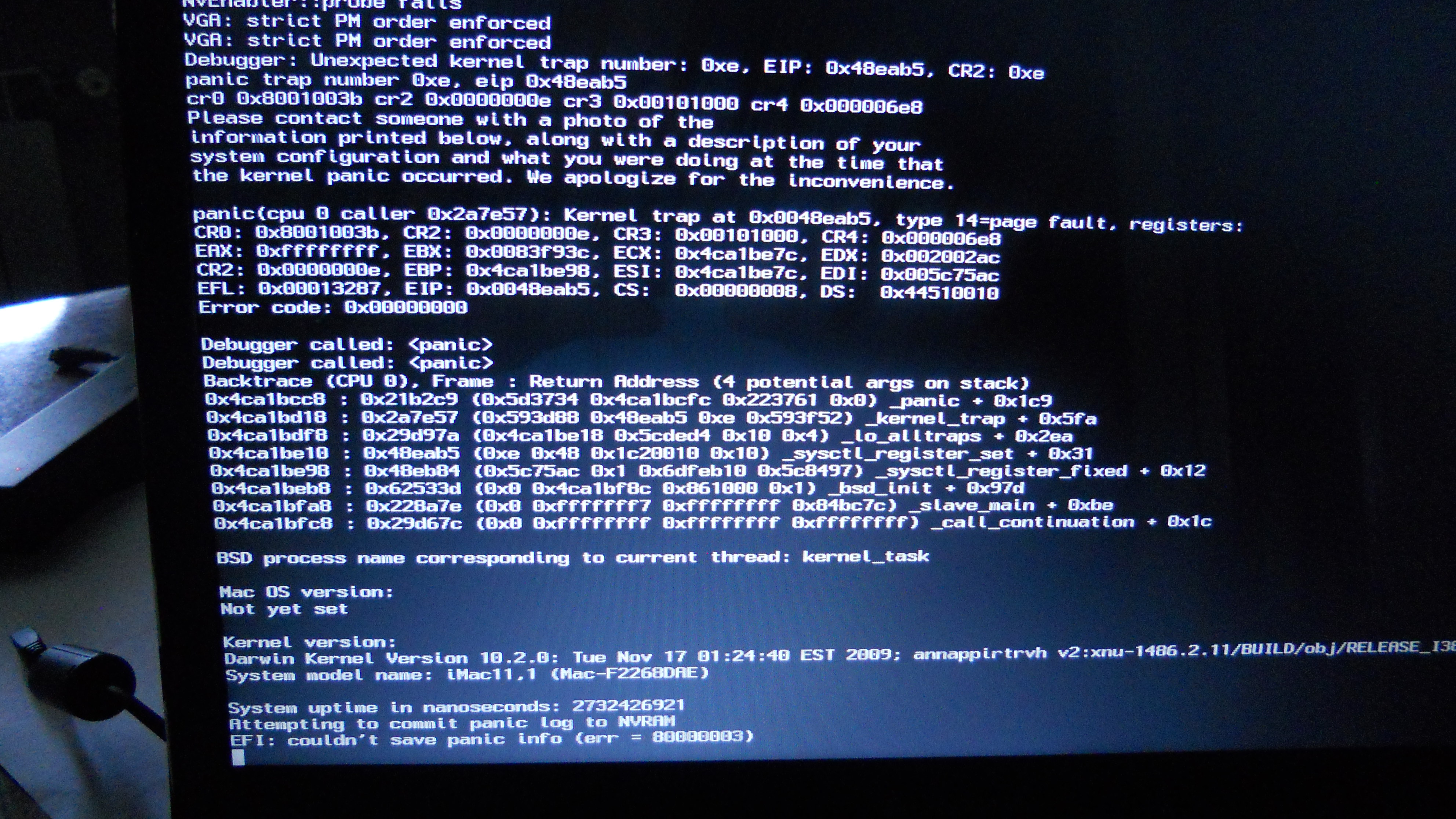

satirico Posted June 18, 2011 Author Share Posted June 18, 2011 hazard 10.6.6i è lo stesso? perchè arrivo a chameleon bootloader scrivo -v -x busratio=16 e lui risponde con queste schermate che invio, sono la prima e l'ultima, ne ho fatto altre se servono, fino al blocco totale del computer Link to comment https://www.insanelymac.com/forum/topic/259523-aiuto-lenovo-g560/#findComment-1699841 Share on other sites More sharing options...
Fiox89 Posted June 18, 2011 Share Posted June 18, 2011 Si credo sia la stessa, hai provato ad avviare solo con -v? oppure meglio con -v busratio=16. Mi sa che hai tagliato le ultime righe dove si blocca, forse là stava il motivo del blocco? Prova ad avviare come ti ho detto, ricorda che il bios deve essere impostato in modo che i dischi siano su ahci Link to comment https://www.insanelymac.com/forum/topic/259523-aiuto-lenovo-g560/#findComment-1699850 Share on other sites More sharing options...

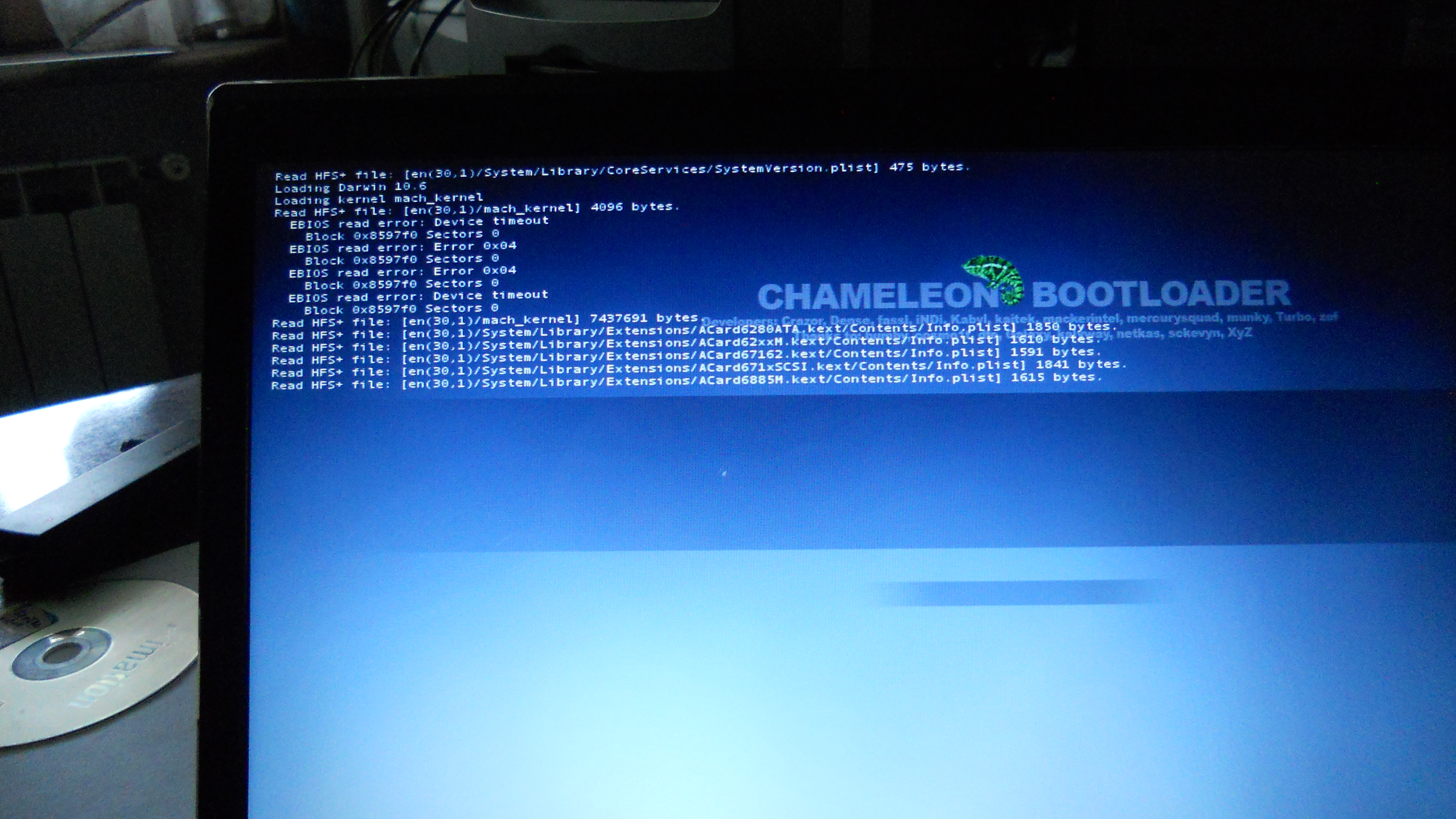

satirico Posted June 18, 2011 Author Share Posted June 18, 2011 Si credo sia la stessa, hai provato ad avviare solo con -v? oppure meglio con -v busratio=16. Mi sa che hai tagliato le ultime righe dove si blocca, forse là stava il motivo del blocco?Prova ad avviare come ti ho detto, ricorda che il bios deve essere impostato in modo che i dischi siano su ahci si l'haci è a posto, rifatto la procedura come indicato e questo è quello che esce: inizialmente mi da una serie di ebios read error: error 0x04 come da foto e poi il kernel panic Link to comment https://www.insanelymac.com/forum/topic/259523-aiuto-lenovo-g560/#findComment-1699856 Share on other sites More sharing options...
