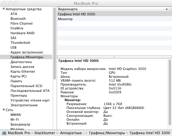

blackbumer Posted August 10, 2011 Share Posted August 10, 2011 спасибо вроде получилось. скажи синхронизация нет это значит что ускорение не работает? 92HD81B1X как завел? каким kext ты вообще dsdt.aml подсовывал или нет.? еще вопрос порты USB3 не работают пробовал с мультибиста nec USB контролера система определяет что superspeed USB но если вставить что нибудь в них то виснет все намертво Link to comment https://www.insanelymac.com/forum/topic/258416-hp-pavilion-dv6-6077er-for-mac-os-x-lion/#findComment-1732901 Share on other sites More sharing options...
exoteg Posted August 11, 2011 Share Posted August 11, 2011 спасибо вроде получилось. скажи синхронизация нет это значит что ускорение не работает? 92HD81B1X как завел? каким kext ты вообще dsdt.aml подсовывал или нет.? еще вопрос порты USB3 не работают пробовал с мультибиста nec USB контролера система определяет что superspeed USB но если вставить что нибудь в них то виснет все намертво Синхронизация, это вертикальная синхронизация... Ускорение должно работать, так как видео у тебя 01168086 - драйвера их поддерживают. Можешь проверить по прозрачной менюшке сверху. Но ATI не определило. Нужно смотреть ее ID и сверить с кекстами. Звук с помощью VoodooHDA заводил. dsdt.aml незачем подсовывать, должно все без него работать USB3 - забыл за него, даже не пробовал. Link to comment https://www.insanelymac.com/forum/topic/258416-hp-pavilion-dv6-6077er-for-mac-os-x-lion/#findComment-1733146 Share on other sites More sharing options...

exoteg Posted August 11, 2011 Share Posted August 11, 2011 2.72 весию ставил?AppleHDA ручками перед этим сносил? Версию не помню. AppleHDA не трогал. Только вуду последнюю в [url="http://www.insanelymac.com/forum/topic/279450-why-insanelymac-does-not-support-tonymacx86/"]#####[/url] выбрал. --- Запустил у себя дисплей. Проблема была в DualLink. В DSDT в устройстве GFX0 добавил такое: Method (_DSM, 4, NotSerialized) { Store (Package (0x02) { "AAPL00,DualLink", Buffer (0x04) { 0x01, 0x00, 0x00, 0x00 } }, Local0) DTGP (Arg0, Arg1, Arg2, Arg3, RefOf (Local0)) Return (Local0) } Link to comment https://www.insanelymac.com/forum/topic/258416-hp-pavilion-dv6-6077er-for-mac-os-x-lion/#findComment-1733378 Share on other sites More sharing options...
blackbumer Posted August 12, 2011 Share Posted August 12, 2011 Версию не помню. AppleHDA не трогал. Только вуду последнюю в [url="http://www.insanelymac.com/forum/topic/279450-why-insanelymac-does-not-support-tonymacx86/"]#####[/url] выбрал. 0.2.72 у меня заработал только при наличии DSDT не работает микрофон, ты у себя пробовал микрофон работает? поздравляю с видюхой! Link to comment https://www.insanelymac.com/forum/topic/258416-hp-pavilion-dv6-6077er-for-mac-os-x-lion/#findComment-1733772 Share on other sites More sharing options...
exoteg Posted August 12, 2011 Share Posted August 12, 2011 0.2.72 у меня заработал только при наличии DSDTне работает микрофон, ты у себя пробовал микрофон работает? нет, не работает микрофон, думаю стоит копать сюда http://www.insanelymac.com/forum/index.php?showtopic=132495 поздравляю с видюхой! спасибо Link to comment https://www.insanelymac.com/forum/topic/258416-hp-pavilion-dv6-6077er-for-mac-os-x-lion/#findComment-1733812 Share on other sites More sharing options...
