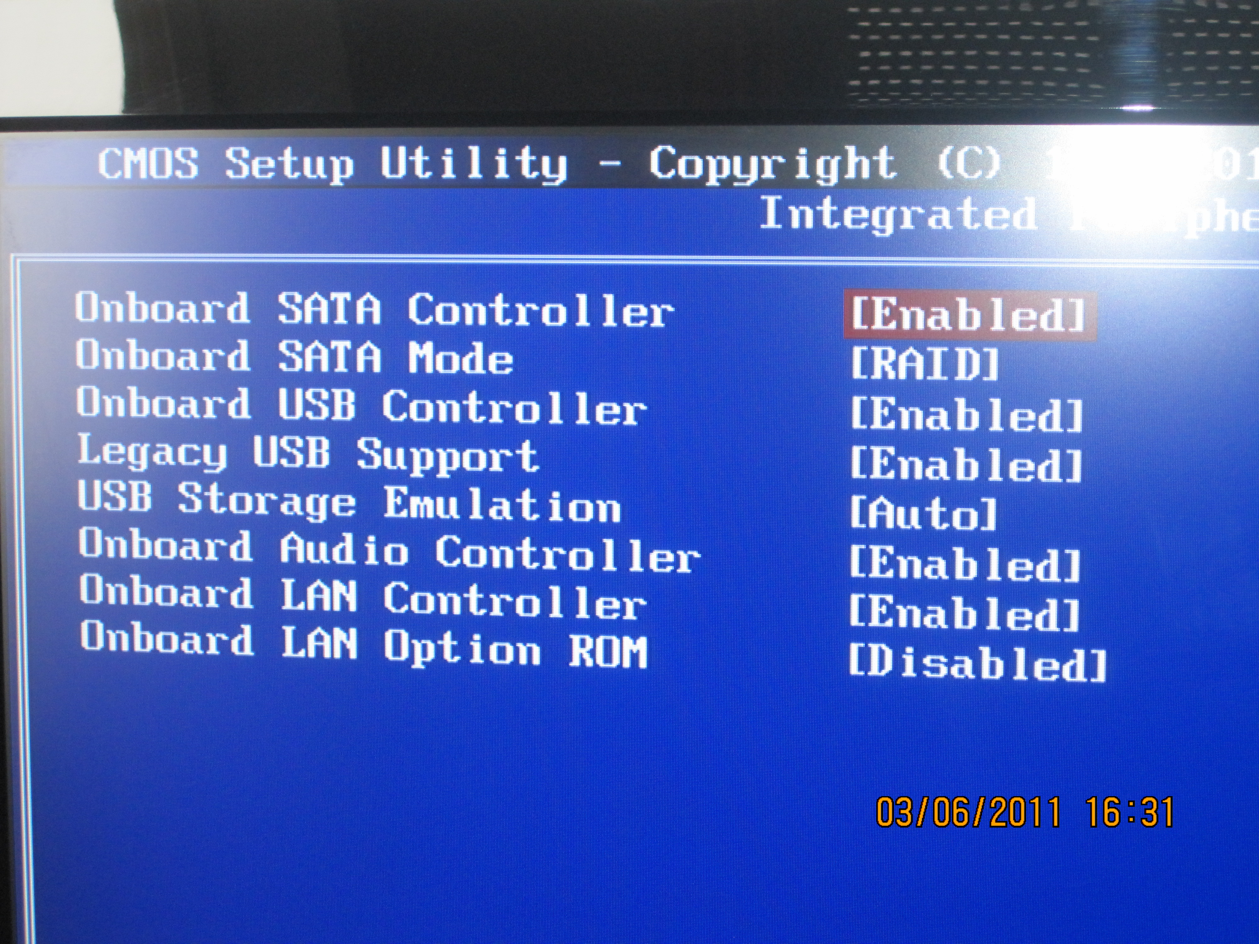

nunobizarro Posted June 2, 2011 Author Share Posted June 2, 2011 http://www.insanelymac.com/forum/index.php?showtopic=220312 podes ajudar-me a configurar a bios porque a minha e diferente de algumas que ja vi e nao sei o que mudar. obrigado Link to comment https://www.insanelymac.com/forum/topic/258363-acer-aspire-m5910-desktop/#findComment-1692052 Share on other sites More sharing options...
MaLd0n Posted June 2, 2011 Share Posted June 2, 2011 podes ajudar-me a configurar a bios porque a minha e diferente de algumas que ja vi e nao sei o que mudar. obrigado Ative AHCI e HPET Link to comment https://www.insanelymac.com/forum/topic/258363-acer-aspire-m5910-desktop/#findComment-1692064 Share on other sites More sharing options...

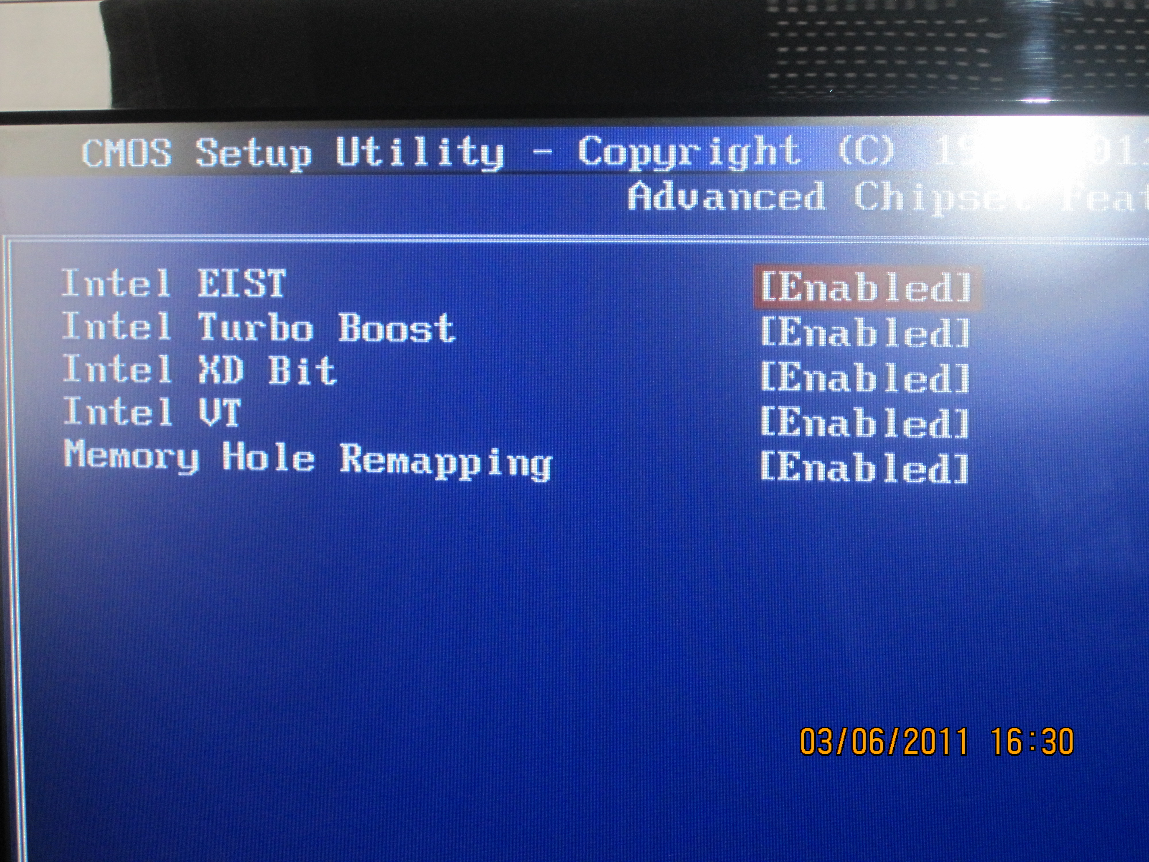

nunobizarro Posted June 2, 2011 Author Share Posted June 2, 2011 Ative AHCI e HPET onde se encontra o HPET? Link to comment https://www.insanelymac.com/forum/topic/258363-acer-aspire-m5910-desktop/#findComment-1692148 Share on other sites More sharing options...
oldnapalm Posted June 3, 2011 Share Posted June 3, 2011 Ficaria mais fácil se você informasse as opções que tem no seu BIOS, não temos como adivinhar. Link to comment https://www.insanelymac.com/forum/topic/258363-acer-aspire-m5910-desktop/#findComment-1692159 Share on other sites More sharing options...
nunobizarro Posted June 3, 2011 Author Share Posted June 3, 2011 Ficaria mais fácil se você informasse as opções que tem no seu BIOS, não temos como adivinhar. obrigado Link to comment https://www.insanelymac.com/forum/topic/258363-acer-aspire-m5910-desktop/#findComment-1692348 Share on other sites More sharing options...

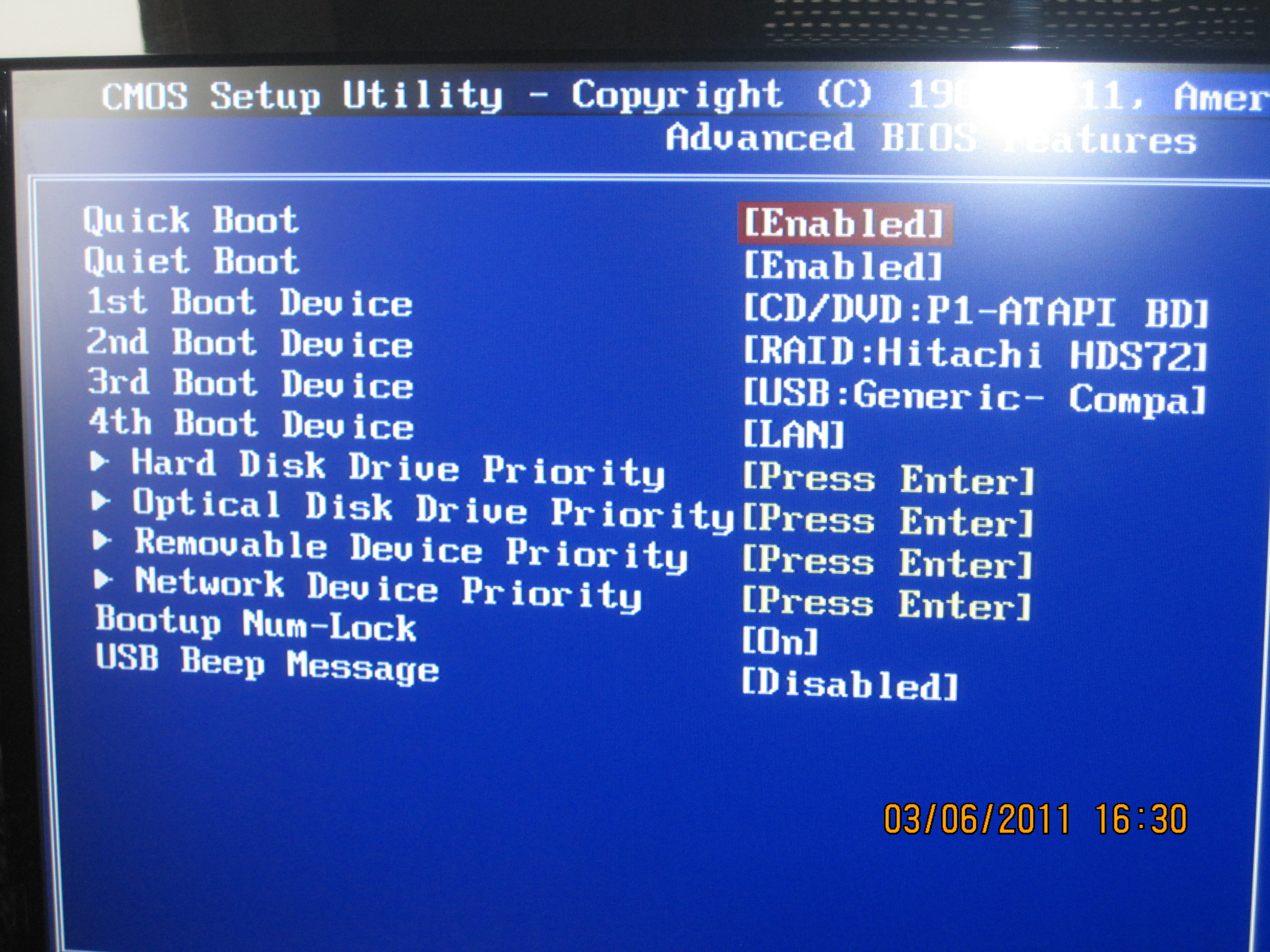

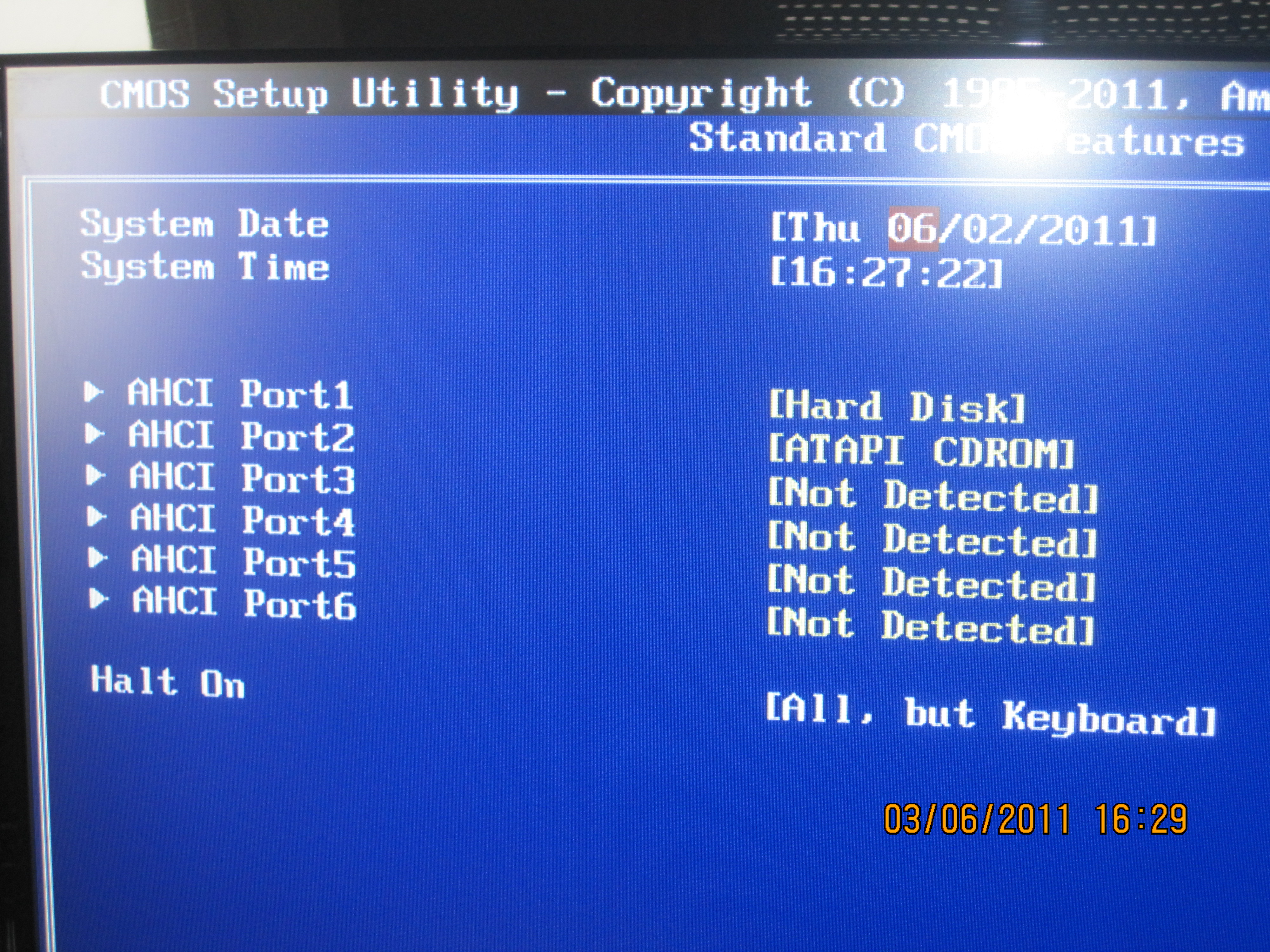

MaLd0n Posted June 3, 2011 Share Posted June 3, 2011 Ative AHCI(sata mode) e o HPET basta vc dar uma procura nessas telas do bios Antes de começar uma instalação é bom vc ler bastante, conhecer o seu Hardware e saber pelo menos esse processo básico Isso vai te ajudar muito Link to comment https://www.insanelymac.com/forum/topic/258363-acer-aspire-m5910-desktop/#findComment-1692377 Share on other sites More sharing options...

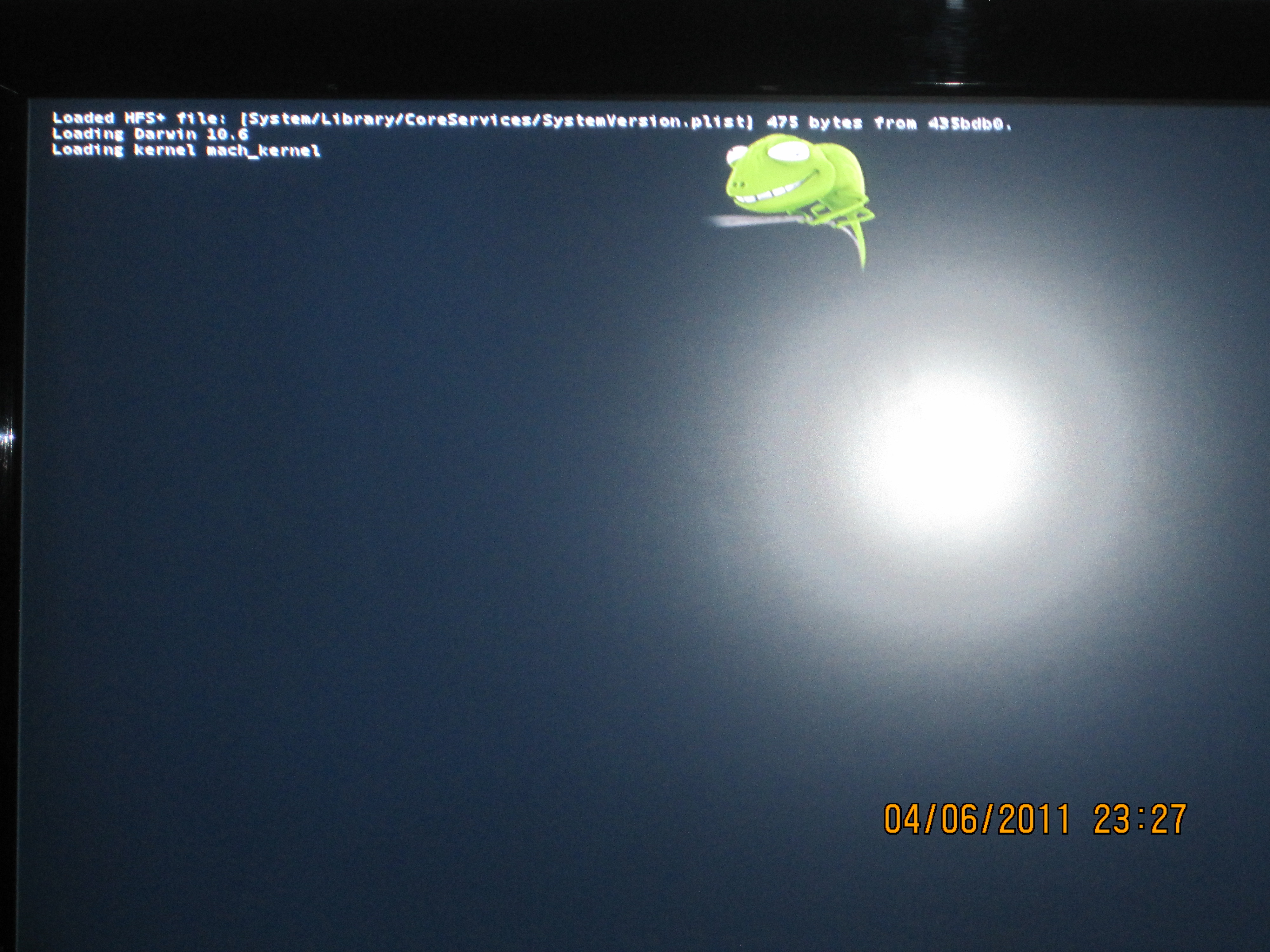

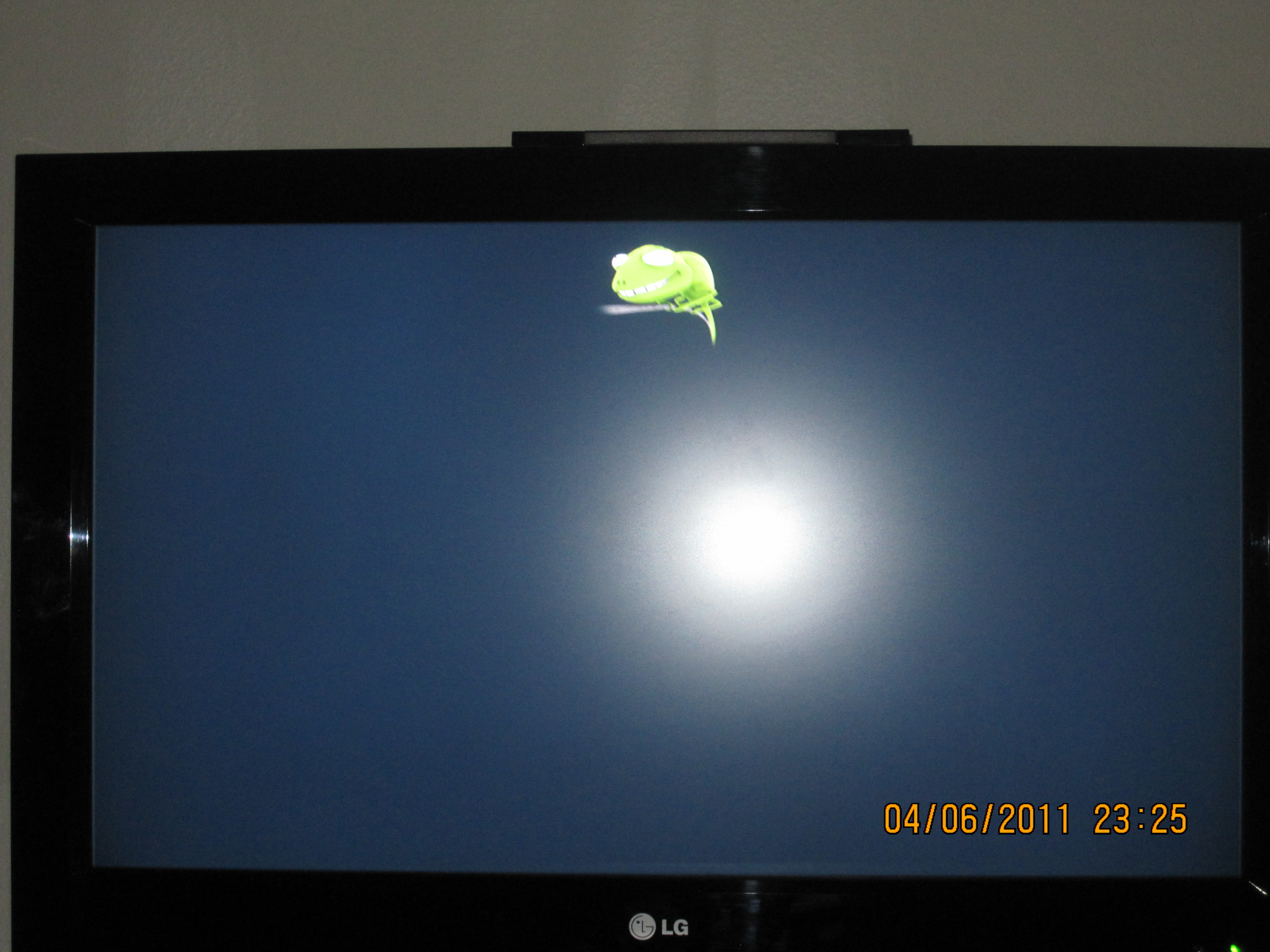

nunobizarro Posted June 4, 2011 Author Share Posted June 4, 2011 Ficaria mais fácil se você informasse as opções que tem no seu BIOS, não temos como adivinhar. podes ajudar-me agora, ja mudei para AHCI e experimentei varios tipos de configuraçao de bios mas sem resultados. quando aparece o simbolo da mac ele crach. Link to comment https://www.insanelymac.com/forum/topic/258363-acer-aspire-m5910-desktop/#findComment-1692727 Share on other sites More sharing options...
oldnapalm Posted June 4, 2011 Share Posted June 4, 2011 Poste uma foto da tela do "crash" fazendo boot no modo verbose http://www.insanelymac.com/forum/index.php?showtopic=224483 Informe qual DVD e qual CD de boot está usando. Link to comment https://www.insanelymac.com/forum/topic/258363-acer-aspire-m5910-desktop/#findComment-1692766 Share on other sites More sharing options...
nunobizarro Posted June 4, 2011 Author Share Posted June 4, 2011 Poste uma foto da tela do "crash" fazendo boot no modo verbosehttp://www.insanelymac.com/forum/index.php?showtopic=224483 Informe qual DVD e qual CD de boot está usando. iatkos s3 v2 Link to comment https://www.insanelymac.com/forum/topic/258363-acer-aspire-m5910-desktop/#findComment-1692904 Share on other sites More sharing options...
oldnapalm Posted June 4, 2011 Share Posted June 4, 2011 O DVD deve estar com problema. Você testou em outro PC? Tente "busratio=22 -v". Link to comment https://www.insanelymac.com/forum/topic/258363-acer-aspire-m5910-desktop/#findComment-1692911 Share on other sites More sharing options...

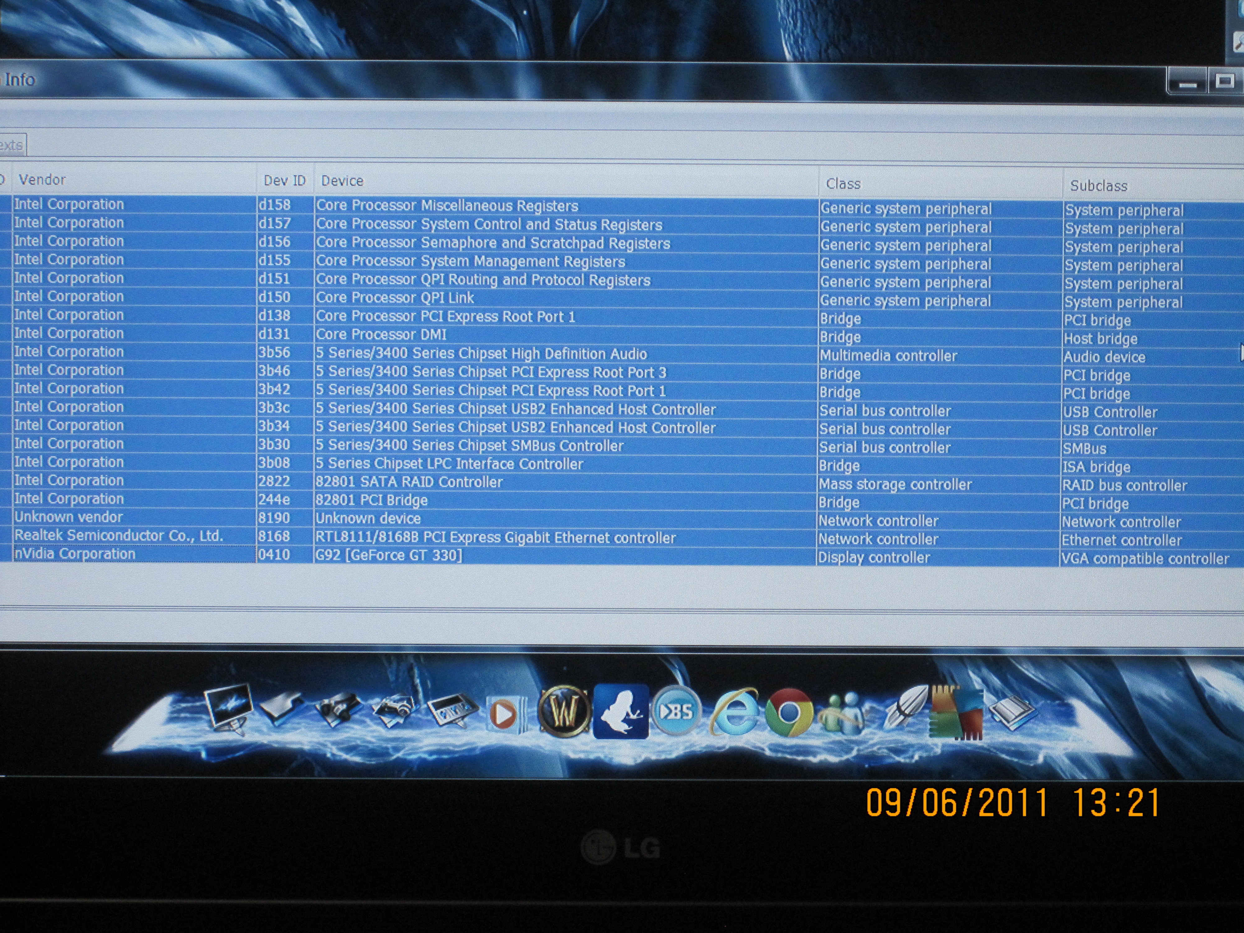

nunobizarro Posted June 9, 2011 Author Share Posted June 9, 2011 Use o SYSTEM INFOisso aí q vc postou não ajuda cade a marca e o modelo? aqui esta voce pode ajudarme? Link to comment https://www.insanelymac.com/forum/topic/258363-acer-aspire-m5910-desktop/#findComment-1695007 Share on other sites More sharing options...
MaLd0n Posted June 9, 2011 Share Posted June 9, 2011 Lan http://lnx2mac.blogspot.com/p/realtekrtl81xx-osx-driver.html Wireless não está aparecendo, deve ser USB use o Everest Link to comment https://www.insanelymac.com/forum/topic/258363-acer-aspire-m5910-desktop/#findComment-1695116 Share on other sites More sharing options...
