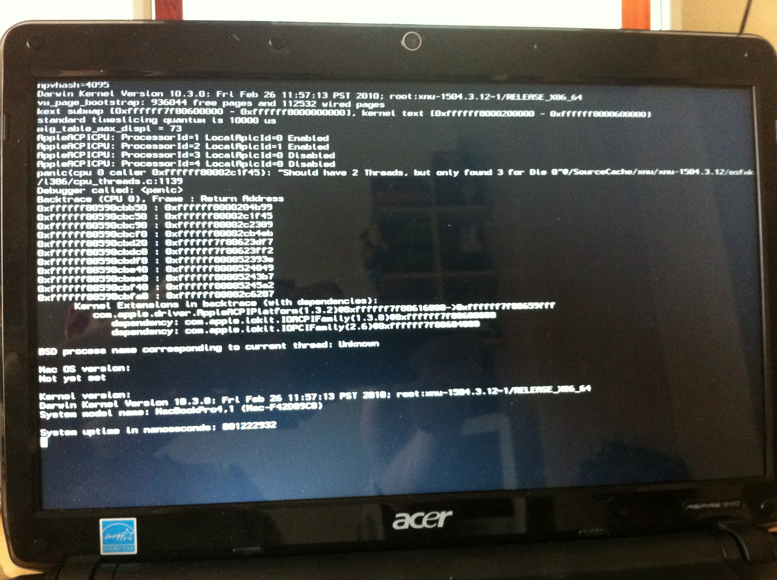

Slevin911 Posted June 2, 2011 Share Posted June 2, 2011 Ciao a tutti, ho installato con successo iAtkos s3 v2 sul mio Acer Aspire 1810TZ e mi apprestavo ad installare due kext trovate su questo sito per avere la risoluzione corretta della mia scheda video. (http://www.insanelymac.com/forum/index.php?showtopic=192830) Dopo avere installato le due kext ho riavviato ma la risoluzione è rimasta invariata. Successivamente ho copiato e incollato il file "dsdt.aml" (che era presente nello stesso pacchetto dellle kext) all'interno della cartella principale dell'hard disk. Al riavvio mi è apparsa una schermata di errore e sono stato costretto a re-installare iAtkos. Come posso risolvere il problema fixando anche la risoluzione? Questa è la schermata che appare all'avvio: Link to comment https://www.insanelymac.com/forum/topic/258333-risolto-blocco-allavvio-dopo-aggiunta-dsdtaml-e-problema-risoluzione-intel-gma-4500mhd/ Share on other sites More sharing options...
Fiox89 Posted June 2, 2011 Share Posted June 2, 2011 Puoi provare ad avviare con -s anche se non credo riuscirai ad entrare nel sistema, in alternativa devi eliminare il file dsdt.aml con una live di ubuntu magari o con macdrive da windows. Dopodichè riavvia con -f -x Link to comment https://www.insanelymac.com/forum/topic/258333-risolto-blocco-allavvio-dopo-aggiunta-dsdtaml-e-problema-risoluzione-intel-gma-4500mhd/#findComment-1692006 Share on other sites More sharing options...
