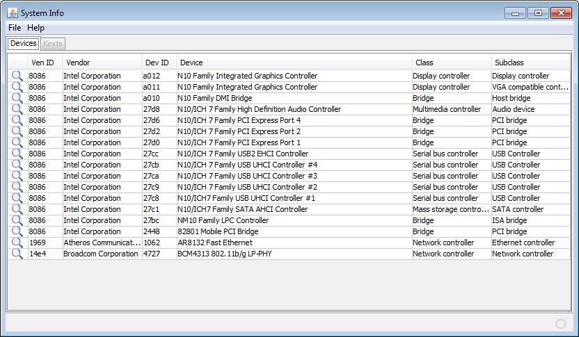

oldnapalm Posted May 16, 2011 Share Posted May 16, 2011 Posta as especificações obtidas com esse app (modo IDE) http://www.insanelymac.com/forum/index.php?showtopic=223960 Talvez botando a kext ATA certa no USB funcione. Link to comment https://www.insanelymac.com/forum/topic/257180-eeepc-1015ped-erro-ao-instalar/#findComment-1684568 Share on other sites More sharing options...
satclix Posted May 16, 2011 Author Share Posted May 16, 2011 Posta as especificações obtidas com esse app (modo IDE)http://www.insanelymac.com/forum/index.php?showtopic=223960 Talvez botando a kext ATA certa no USB funcione. Aqui está a informação do sistema. Só tenho no modo AHCI pois para obter a informação no modo IDE tenho que reinstalar o Windows. Link to comment https://www.insanelymac.com/forum/topic/257180-eeepc-1015ped-erro-ao-instalar/#findComment-1684667 Share on other sites More sharing options...
oldnapalm Posted May 16, 2011 Share Posted May 16, 2011 No modo IDE a controladora deve ser a 27c0 (N10/ICH7 Family SATA IDE Controller), deveria funcionar com a AppleIntelPIIXATA original, não entendo por que o HD não aparece. Realmente sem idéia. Acho que o vídeo e a wireless deste netbook não são compatíveis. Link to comment https://www.insanelymac.com/forum/topic/257180-eeepc-1015ped-erro-ao-instalar/#findComment-1684671 Share on other sites More sharing options...
