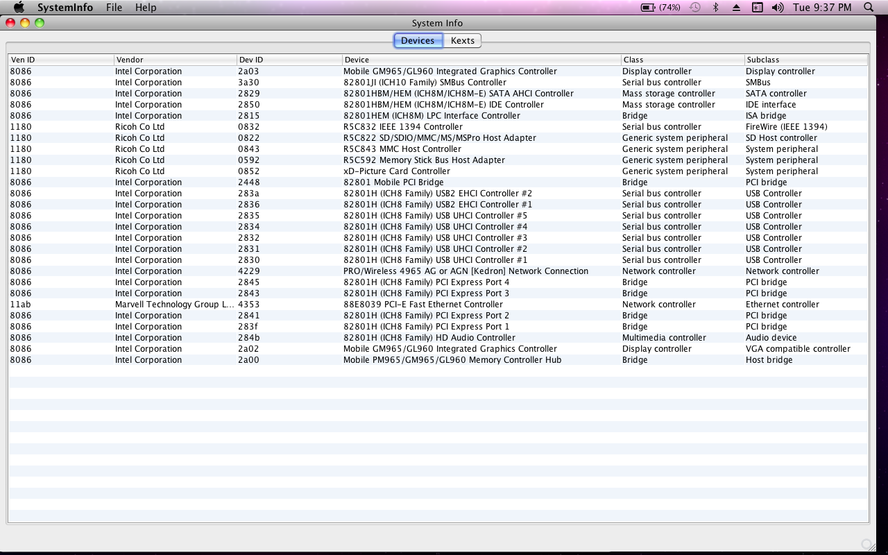

Jaytex Posted April 27, 2011 Share Posted April 27, 2011 Olá, boa noite Estou aqui a procura de ajuda para resolver um problema com meu Hacktoshi Fiz aquela atualização pelo software Update e logo após reiniciar, não consigo mais conectar usando a placa de rede A luz verde que fica acessa piscando quando esta com conexão ativa, não esta acendendo. No network dentro do internet e wireless, diz que o cabo não plugado mesmo com o cabo plugado na placa de rede. Não faço idéia do que aconteceu, será foi a atualização que fez com que a kext da placa de rede parasse de funcionar?. Mais uma vez peço a vocês um HELP se possível. O Único teste que fiz foi rodar o kext utlity, também tirei algumas fotos do system info Estou anexando um relatório dos hardware E rodei o run_me e estou anexando o send_me, caso precisem de informações de como esta o lap nesse momento. Fico no aguardo muito obrigado. relatorio_note.doc send_me.zip Link to comment https://www.insanelymac.com/forum/topic/255736-atualiza%C3%A7%C3%A3o-causou-problemas-no-adaptador-de-rede/ Share on other sites More sharing options...
oldnapalm Posted April 27, 2011 Share Posted April 27, 2011 Você devia ter uma kext modificada que foi substituída pela original na atualização. Coloque essa legacy em /Extra/Extensions para não ter problemas nos próximos updates http://www.insanelymac.com/forum/index.php...st&id=65776 Link to comment https://www.insanelymac.com/forum/topic/255736-atualiza%C3%A7%C3%A3o-causou-problemas-no-adaptador-de-rede/#findComment-1675105 Share on other sites More sharing options...
Jaytex Posted April 27, 2011 Author Share Posted April 27, 2011 Você devia ter uma kext modificada que foi substituída pela original na atualização. Coloque essa legacy em /Extra/Extensions para não ter problemas nos próximos updates http://www.insanelymac.com/forum/index.php...st&id=65776 Preciso deletar alguma outra coisa ou é só colar nessa pasta?? Link to comment https://www.insanelymac.com/forum/topic/255736-atualiza%C3%A7%C3%A3o-causou-problemas-no-adaptador-de-rede/#findComment-1675120 Share on other sites More sharing options...
MaLd0n Posted April 27, 2011 Share Posted April 27, 2011 Preciso deletar alguma outra coisa ou é só colar nessa pasta?? só colocar na pasta Link to comment https://www.insanelymac.com/forum/topic/255736-atualiza%C3%A7%C3%A3o-causou-problemas-no-adaptador-de-rede/#findComment-1675125 Share on other sites More sharing options...
Jaytex Posted April 27, 2011 Author Share Posted April 27, 2011 Preciso deletar alguma outra coisa ou é só colar nessa pasta?? Opa, deu certo aqui volto a conectar, muito obrigado pela ajuda. esse forum sem sobra de duvida é o melhor! Abraço. Opa, deu certo aqui volto a conectar, muito obrigado pela ajuda. esse forum sem sobra de duvida é o melhor! Abraço. Outra coisa ainda estou sem wireless nesse lap. será que já existe uma kext pra essa minha placa de wireless?? Link to comment https://www.insanelymac.com/forum/topic/255736-atualiza%C3%A7%C3%A3o-causou-problemas-no-adaptador-de-rede/#findComment-1675131 Share on other sites More sharing options...
oldnapalm Posted April 27, 2011 Share Posted April 27, 2011 Outra coisa ainda estou sem wireless nesse lap. será que já existe uma kext pra essa minha placa de wireless?? Para esta não tem driver e acho que nunca vai ter, vale a pena trocar por uma placa compatível. Eu tinha uma 3945ABG e troquei por uma Broadcom BCM4311, funciona como AirPort. Link to comment https://www.insanelymac.com/forum/topic/255736-atualiza%C3%A7%C3%A3o-causou-problemas-no-adaptador-de-rede/#findComment-1675138 Share on other sites More sharing options...
