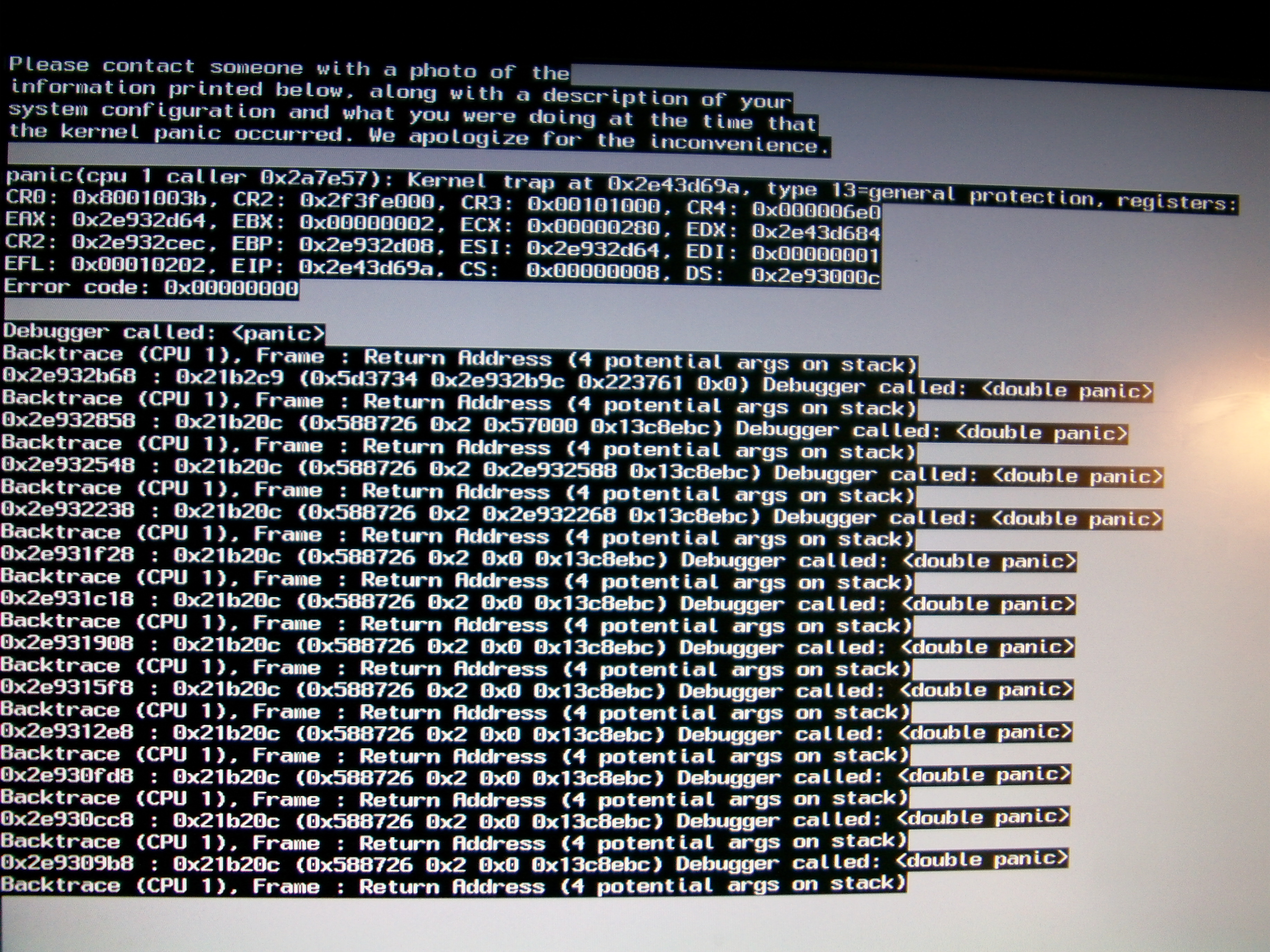

alealo Posted April 17, 2011 Share Posted April 17, 2011 Salve! sono nuovo del forum ma lo frequentavo come visitatore gia da un po' di tempo. Ho fatto il tutto con Snow Leopard Hazard 10.6.2 mettendo SOLO queste cose: -chameleon rc5 -legacy kernel -NVidia inject -VoodooHDA il tutto va in kernel panic. Il PC è quello in firma. L'HardDisk dove ho installato Snow Leopard è in IDE. funziona solo avviando in -x come risolvo? vi posto un'immagine del KP come risolvo? grazie 1000 vi prego aiutatemi perché ho il computer bloccato e non so come risolvere!!!!! Link to comment https://www.insanelymac.com/forum/topic/255022-risolto-kernel-panic-dopo-installazione-snow-leopard-hazard-1062/ Share on other sites More sharing options...

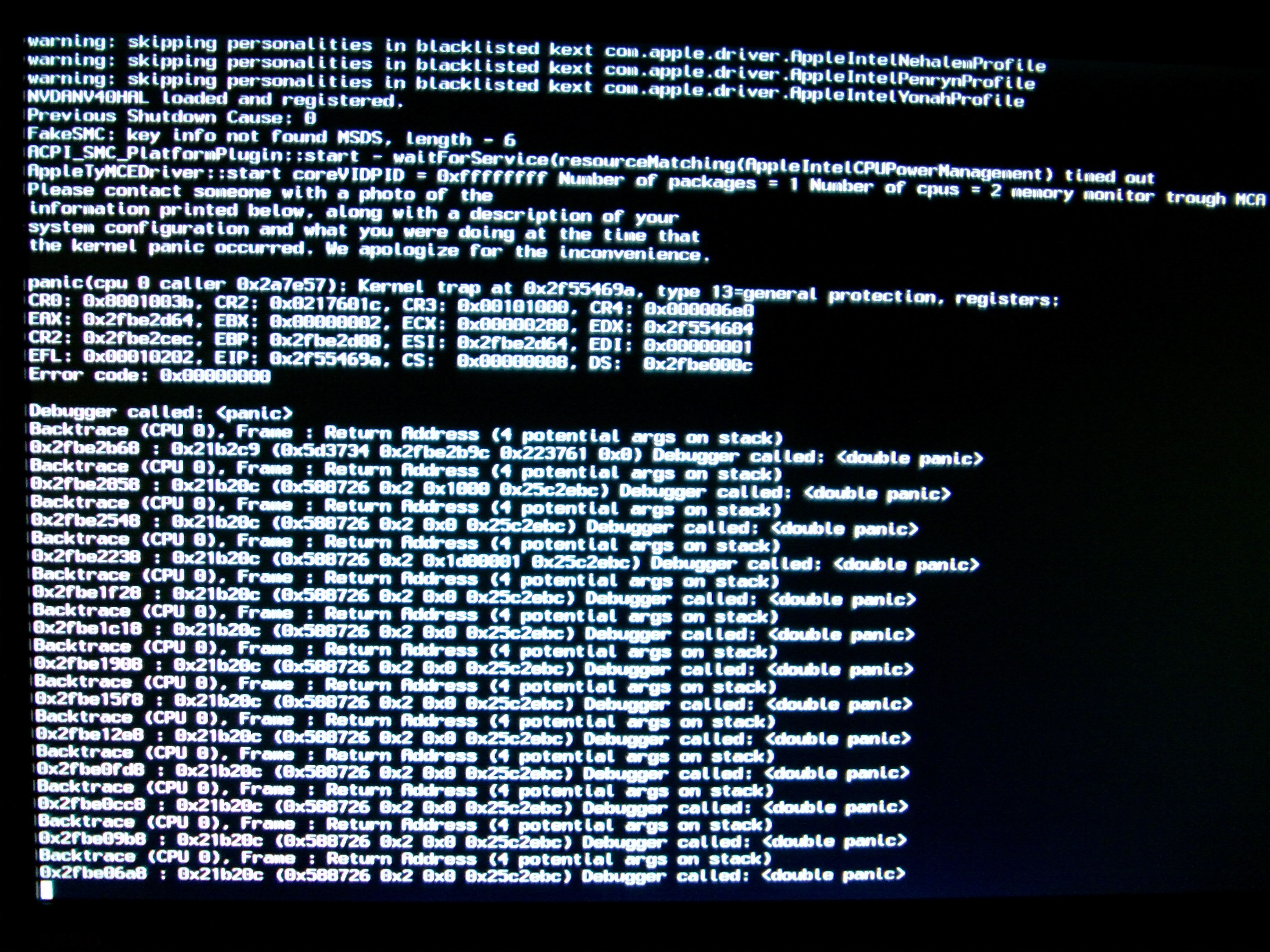

alealo Posted April 18, 2011 Author Share Posted April 18, 2011 allora, ho anche tolto HDAenabler ma niente... vi posto uno screen fatto solo in modalità verbose. quindi scrivendo solo -v cosa faccio? grazie. Link to comment https://www.insanelymac.com/forum/topic/255022-risolto-kernel-panic-dopo-installazione-snow-leopard-hazard-1062/#findComment-1671988 Share on other sites More sharing options...
David23 Posted April 19, 2011 Share Posted April 19, 2011 c'è nullcpupowermanagment.kext in extra/extensions o s/l/e?? se non c'è mettilo e avvia con -f Link to comment https://www.insanelymac.com/forum/topic/255022-risolto-kernel-panic-dopo-installazione-snow-leopard-hazard-1062/#findComment-1672237 Share on other sites More sharing options...

alealo Posted April 22, 2011 Author Share Posted April 22, 2011 ho risolto eliminando AppleTyMCEDriver.kext grazie a tutti. Adesso non mi va l'accelerazione grafica. Apro un'altro topic. venitemi ad aiutare! Grazie. Ciao, Ale Link to comment https://www.insanelymac.com/forum/topic/255022-risolto-kernel-panic-dopo-installazione-snow-leopard-hazard-1062/#findComment-1673314 Share on other sites More sharing options...
