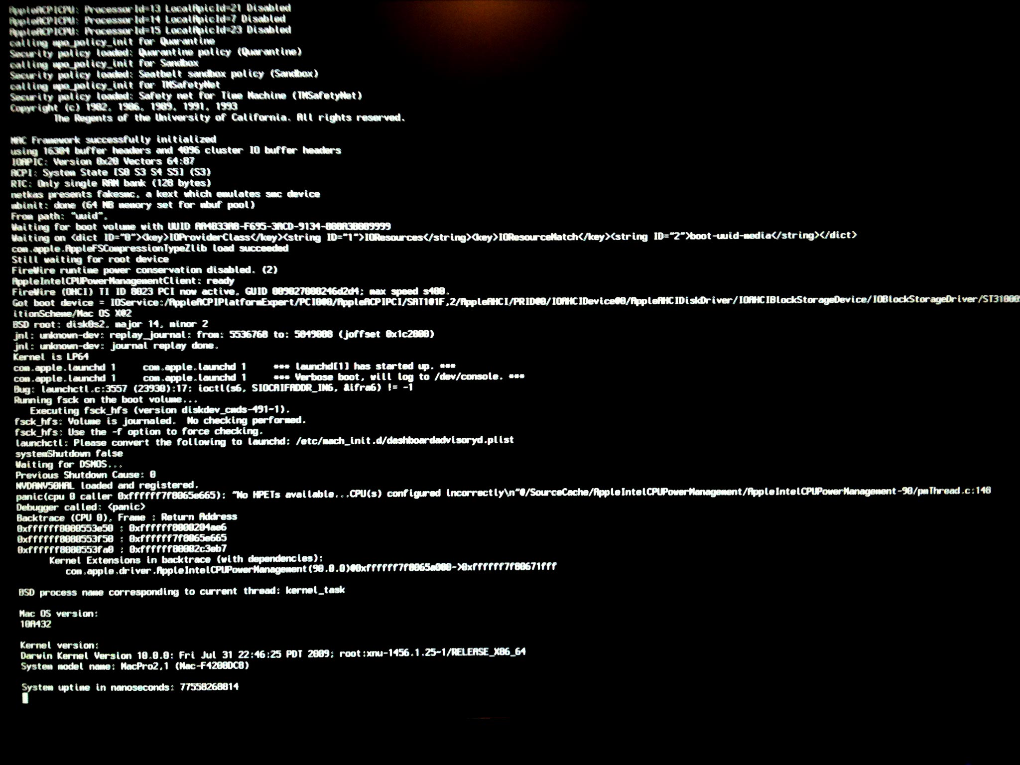

Alex Novelli Posted March 31, 2011 Share Posted March 31, 2011 Instalei o Snow 10.6.0 Retail na Intel DX58SO bootando com o [url="http://www.insanelymac.com/forum/topic/279450-why-insanelymac-does-not-support-tonymacx86/"]#####[/url]. Iniciei pelo [url="http://www.insanelymac.com/forum/topic/279450-why-insanelymac-does-not-support-tonymacx86/"]#####[/url] tranquilo... Instalei o Chameleon RC5 r707 na partição do Snow. Usei o DSDT Auto Patcher. Adicionei a fakesmc.kext na E/E (nem cheguei aplicar kexts de audio e rede ainda). Quando reiniciei, na tela de boot do Chameleon apareceu o icone da partição, quando dei Enter a tela deu tipo um refresh e apareceu o icone de novo (algum erro na instalação do Chameleon?), então dei Enter e aí foi mas deu Kernel Panic. Tentei várias vezes... mesmo problema. Alguém sabe identificar o problema, please? Obrigado. Intel DX58SOCore i7 Audio ALC889 Geforce 9800gtx Link to comment https://www.insanelymac.com/forum/topic/253707-panic-na-intel-dx58so/ Share on other sites More sharing options...
MaLd0n Posted March 31, 2011 Share Posted March 31, 2011 HPET veja se está ativado no bios atualize o bios para última versão e aplique o patch no novo DSDT Link to comment https://www.insanelymac.com/forum/topic/253707-panic-na-intel-dx58so/#findComment-1663558 Share on other sites More sharing options...
Alex Novelli Posted March 31, 2011 Author Share Posted March 31, 2011 HPETveja se está ativado no bios atualize o bios para última versão e aplique o patch no novo DSDT Ativei o HPET na Bios (não atualizei a bios) e funcionou. O sistema subiu. Porém estou tendo problema pra instalar rede e audio. Todas as kexts que tentei não funcionam... o sistema sobe mas trava na tela azul e quando clico no botão desligar da frente do PC o sistema emtra em repouso. Está bem estranho... O engraçado é que com o DVD que usei pra instalar o sistema sobe perfeito, funcionando audio, rede, video, tudo... usei o [url="http://www.insanelymac.com/forum/topic/279450-why-insanelymac-does-not-support-tonymacx86/"]#####[/url]. Outra coisa estranha é o Chameleon. Tenho dar Enter 2 vezes pra entrar o sistema e não vai no automático. Link to comment https://www.insanelymac.com/forum/topic/253707-panic-na-intel-dx58so/#findComment-1663811 Share on other sites More sharing options...

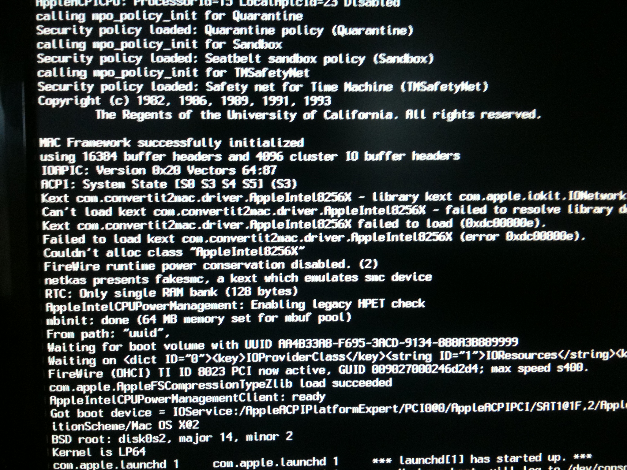

Alex Novelli Posted March 31, 2011 Author Share Posted March 31, 2011 essa tela azul é normal, já aconteceu comigo mts vezes, por isso eu não uso o GE, uso a NVEnabler Caramba, ta de rosca esse Mac Mald0n... A rede nao funcionou (coloquei a kext na pasta Extra ao inves de S/L/E, tudo bem né), tirei uma foto. Chegou passar da tela azul desta vez mas o sistema ficou como se estivesse bloqueado, eu só conseguia mexer o mouse mas nao clicava em nada... entáo acho que o NVEnabler 64.kext nao resolveu. E com o DVD do [url="http://www.insanelymac.com/forum/topic/279450-why-insanelymac-does-not-support-tonymacx86/"]#####[/url] o sistema fica perfeito cara... Obs. o sistema inicia normal (sem tela azul travada e acessando normal as pastas) se estiver somente a fakesmc.kext na E/E Link to comment https://www.insanelymac.com/forum/topic/253707-panic-na-intel-dx58so/#findComment-1663941 Share on other sites More sharing options...
MaLd0n Posted March 31, 2011 Share Posted March 31, 2011 Caramba, ta de rosca esse Mac Mald0n... A rede nao funcionou (coloquei a kext na pasta Extra ao inves de S/L/E, tudo bem né), tirei uma foto. Chegou passar da tela azul desta vez mas o sistema ficou como se estivesse bloqueado, eu só conseguia mexer o mouse mas nao clicava em nada... entáo acho que o NVEnabler 64.kext nao resolveu. E com o DVD do [url="http://www.insanelymac.com/forum/topic/279450-why-insanelymac-does-not-support-tonymacx86/"]#####[/url] o sistema fica perfeito cara... Obs. o sistema inicia normal (sem tela azul travada e acessando normal as pastas) se estiver somente a fakesmc.kext na E/E Essas kexts só funcionam em S/L/E Link to comment https://www.insanelymac.com/forum/topic/253707-panic-na-intel-dx58so/#findComment-1663960 Share on other sites More sharing options...
