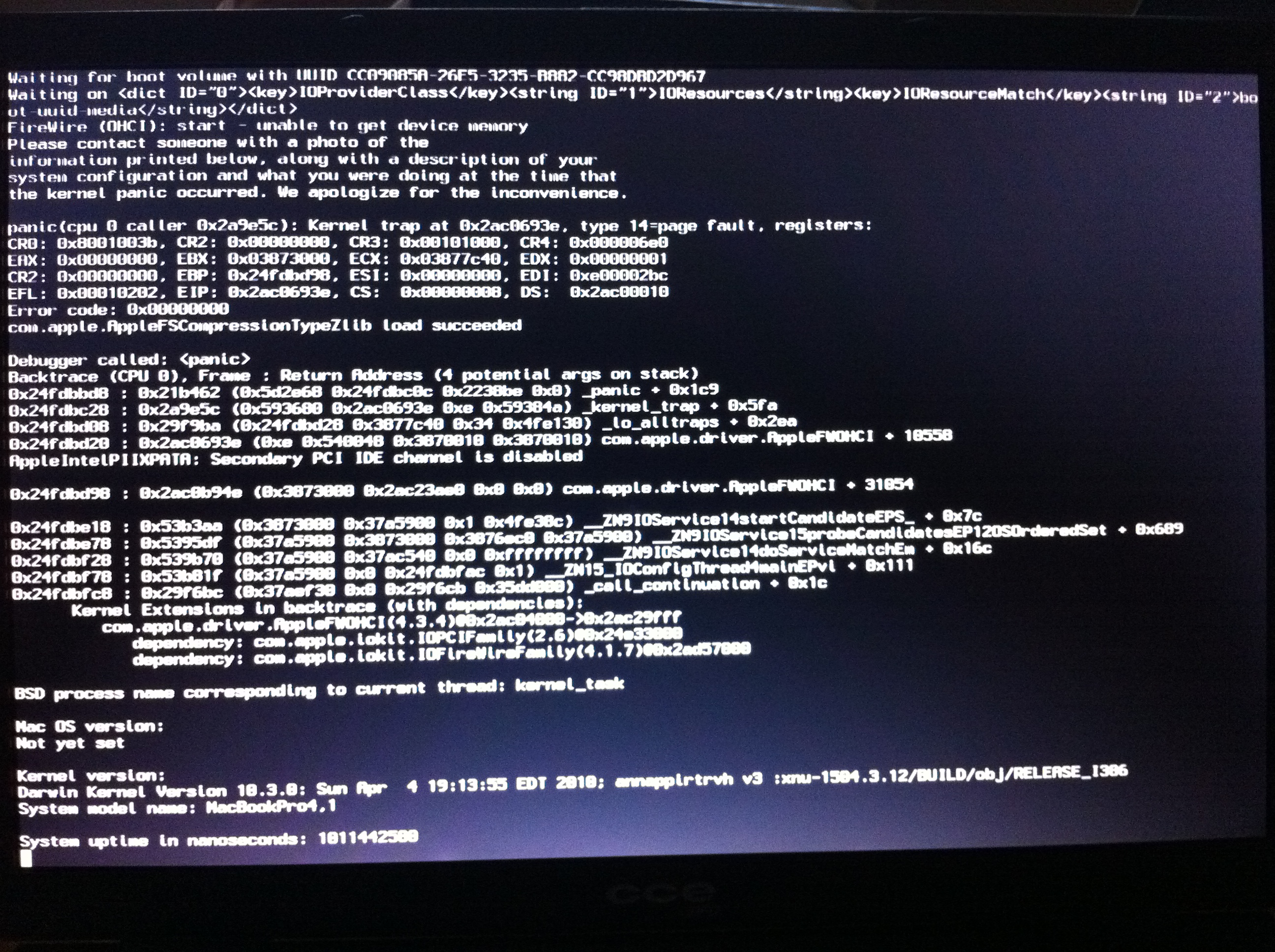

eph2 Posted March 26, 2011 Share Posted March 26, 2011 Opa pessoal, tudo certo? Estou tentando instalar a versão iATKOS_S3_version2 no meu notebook CCE e não estou conseguindo. Ocorre o erro que coloco em anexo no início da instalação, após o boot do CD. A máquina é um Core2Duo T5300, placa mãe marca diabo (no próprio everest só aparece L41II1 e L41II2) com 1.5Gb de RAM e HD IDE de 120gb. A bios é Phoenix. Link to comment https://www.insanelymac.com/forum/topic/253354-problema-na-instala%C3%A7%C3%A3o-notebook-cce/ Share on other sites More sharing options...
MaLd0n Posted March 26, 2011 Share Posted March 26, 2011 desativa o firewire no bios Link to comment https://www.insanelymac.com/forum/topic/253354-problema-na-instala%C3%A7%C3%A3o-notebook-cce/#findComment-1661380 Share on other sites More sharing options...

MaLd0n Posted March 27, 2011 Share Posted March 27, 2011 Olá MaLd0n, tudo certo? Não estou com o note aqui agora, mas não lembro se ele tem entrada/saída firewire. Mesmo assim, com certeza não há a opção na BIOS para desligar a mesma. Será que sem isso eu não tenho como instalar? tem de ver um cd de boot q tem a disabler da iofirewirefamily, esse kp é de um plug in dentro dessa kext Link to comment https://www.insanelymac.com/forum/topic/253354-problema-na-instala%C3%A7%C3%A3o-notebook-cce/#findComment-1661905 Share on other sites More sharing options...

Like a Boss Posted April 23, 2011 Share Posted April 23, 2011 Opa pessoal, tudo certo? Estou tentando instalar a versão iATKOS_S3_version2 no meu notebook CCE e não estou conseguindo. Ocorre o erro que coloco em anexo no início da instalação, após o boot do CD. A máquina é um Core2Duo T5300, placa mãe marca diabo (no próprio everest só aparece L41II1 e L41II2) com 1.5Gb de RAM e HD IDE de 120gb. A bios é Phoenix. Tu dá boot pelo Dvd para usar o terminal, ou mesmo pelo single user -s, ai tu tem que remover a kexts AppleFOWCHI http://www.insanelymac.com/forum/index.php?showtopic=224491 Link to comment https://www.insanelymac.com/forum/topic/253354-problema-na-instala%C3%A7%C3%A3o-notebook-cce/#findComment-1673592 Share on other sites More sharing options...
