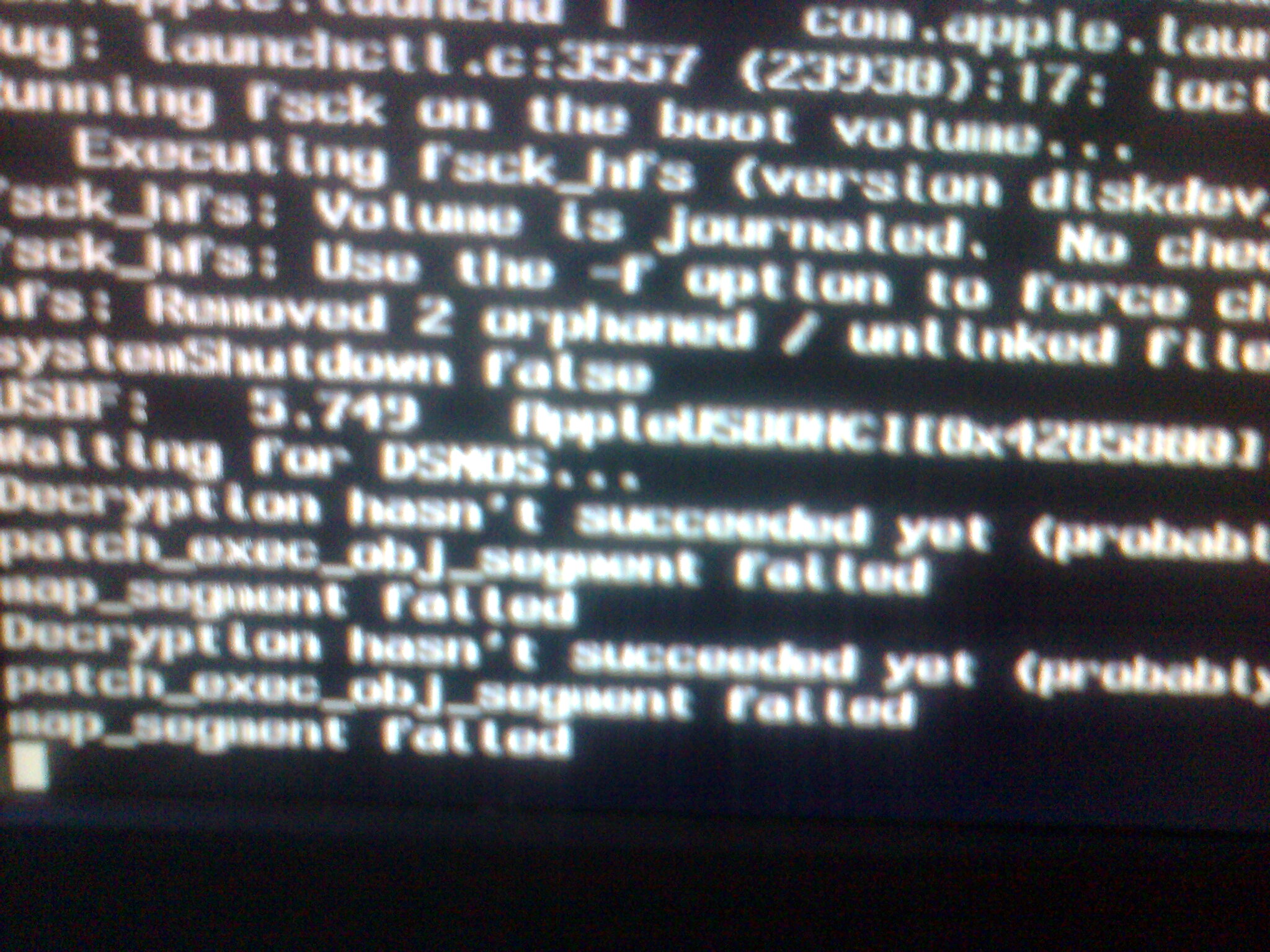

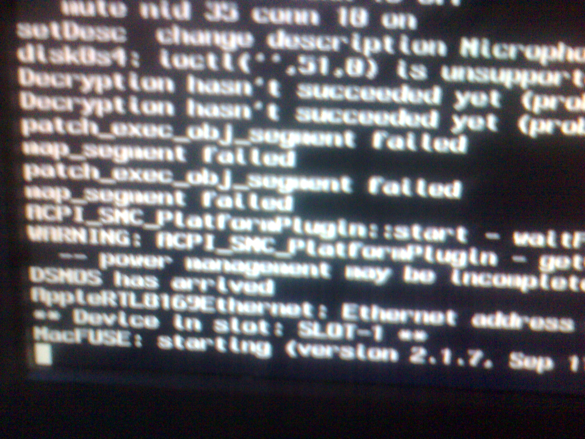

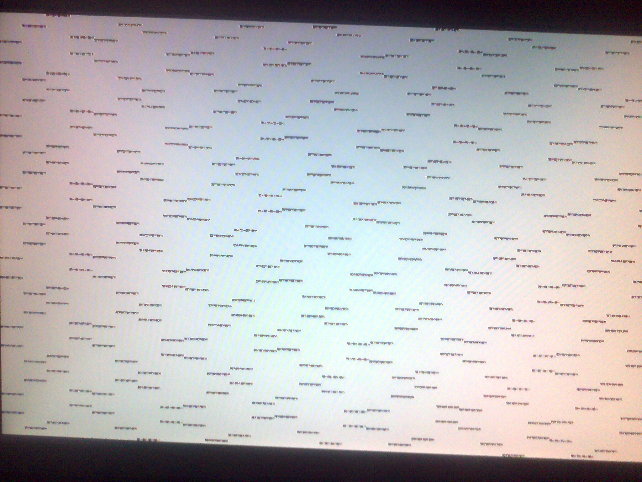

Anderson Xavier Posted April 22, 2011 Author Share Posted April 22, 2011 bom cara após eu fazer a atualização e reiniciar o mac fico com uma tela esquesita, eu to mandando umas fotos para vcs verem a cagada q eu fiz... pra variar neah....huaihaui essa tela aparece apos a tela do logo da Apple... Como eu Resolvo Isso eu terei que reinstalar tudo novamente ? ... obrigado Link to comment https://www.insanelymac.com/forum/topic/253018-kexts-para-xfx-ati-radeon-5750/page/2/#findComment-1673450 Share on other sites More sharing options...
oldnapalm Posted April 22, 2011 Share Posted April 22, 2011 Faça boot com -x que deve entrar. Se não entrar use -s e mova as kexts de vídeo para outra pasta. Após inserir o device ID e ativar o GraphicsEnabler, coloque as kexts de volta. Boot com -s mount -uw / mkdir backupATI mv /System/Library/Extensions/ATI* /backupATI exit Link to comment https://www.insanelymac.com/forum/topic/253018-kexts-para-xfx-ati-radeon-5750/page/2/#findComment-1673548 Share on other sites More sharing options...

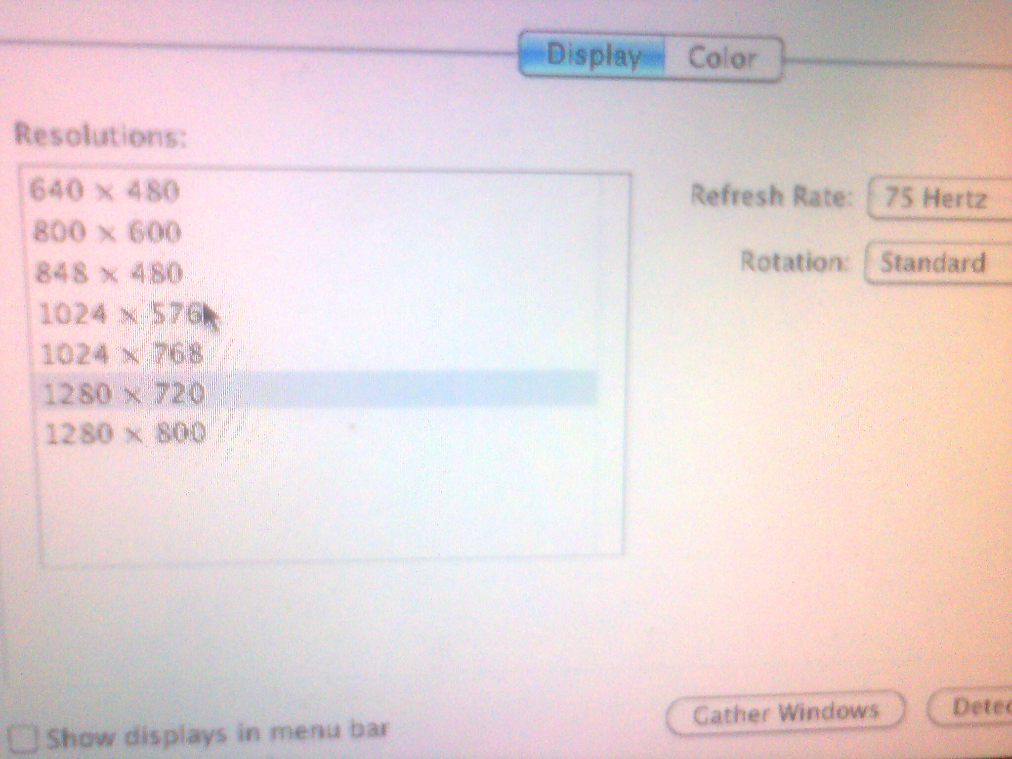

Anderson Xavier Posted April 25, 2011 Author Share Posted April 25, 2011 Bom ... eu resolve o problema do mouse e fiz o Snow reconhecer a minha placa de Video, mas a resolucao ainda ta fixa em 1024x768 ... eu adcionei o graphics mode no com.apple.Boot.plist mas qdo eu reinicio fica todo 800x600 e qdo eu removo volta para 1024x768. <key>Graphics Mode</key> <string>1280x720</string> sei que de 1280x720 para 1024x768 num eah grande coisa mas mesmo assim eu queria trabalhar na resolucao nativa dele, mais isso ta dificil... o resto com.apple.Boot.plist para caso possa ajudar <key>Boot Graphics</key> <string>Yes</string> <key>EHCIacquire</key> <string>Yes</string> <key>GraphicsEnabler</key> <string>Yes</string> <key>Kernel</key> <string>legacy_kernel</string> <key>Kernel Flags</key> <string>-force64 arch=i386</string> <key>Quiet Boot</key> <string>No</string> <key>Timeout</key> <string>5</string> <key>UHCIreset</key> <string>Yes</string> <key>USBBusFix</key> <string>Yes</string> <key>arch</key> <string>i386</string> muito obrigado a todos... Link to comment https://www.insanelymac.com/forum/topic/253018-kexts-para-xfx-ati-radeon-5750/page/2/#findComment-1674283 Share on other sites More sharing options...
oldnapalm Posted April 25, 2011 Share Posted April 25, 2011 Mesmo após adicionar o ID no Info.plist e ativar o GraphicsEnabler, não aparecem as opções de resolução em preferências do sistema, monitores? A barra de menus ficou transparente? Como já disse, nunca usei ATI, mas pelo que li em outros tópicos, deveria estar funcionando. Link to comment https://www.insanelymac.com/forum/topic/253018-kexts-para-xfx-ati-radeon-5750/page/2/#findComment-1674416 Share on other sites More sharing options...
Anderson Xavier Posted April 25, 2011 Author Share Posted April 25, 2011 Mesmo após adicionar o ID no Info.plist e ativar o GraphicsEnabler, não aparecem as opções de resolução em preferências do sistema, monitores? A barra de menus ficou transparente? Como já disse, nunca usei ATI, mas pelo que li em outros tópicos, deveria estar funcionando. pois eah Oldnapalm eu jah to ficando maluco aqui...huaihaiu mesmo depois de tudo isso nao aparece em preferências do sistema, monitores a opcoes de resolucoes e a barra de menus nao ficou transparente... mas eu vo tentando aqui e pesquisando pra ver se acho alguma coisa e fico muito grato pela ajuda q vc vem me dando , vc eah o cara....hehehe vlw mesmo Link to comment https://www.insanelymac.com/forum/topic/253018-kexts-para-xfx-ati-radeon-5750/page/2/#findComment-1674424 Share on other sites More sharing options...

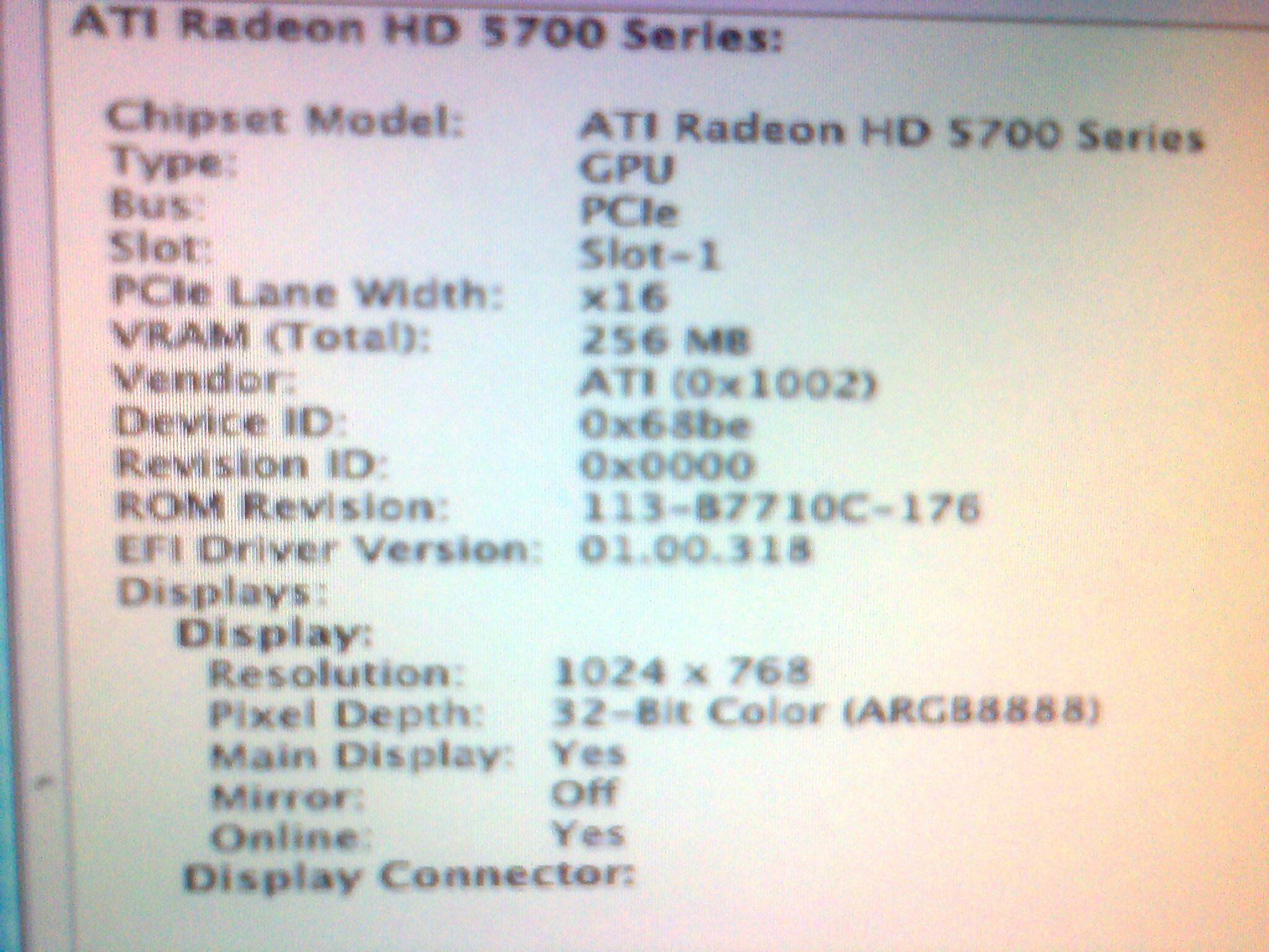

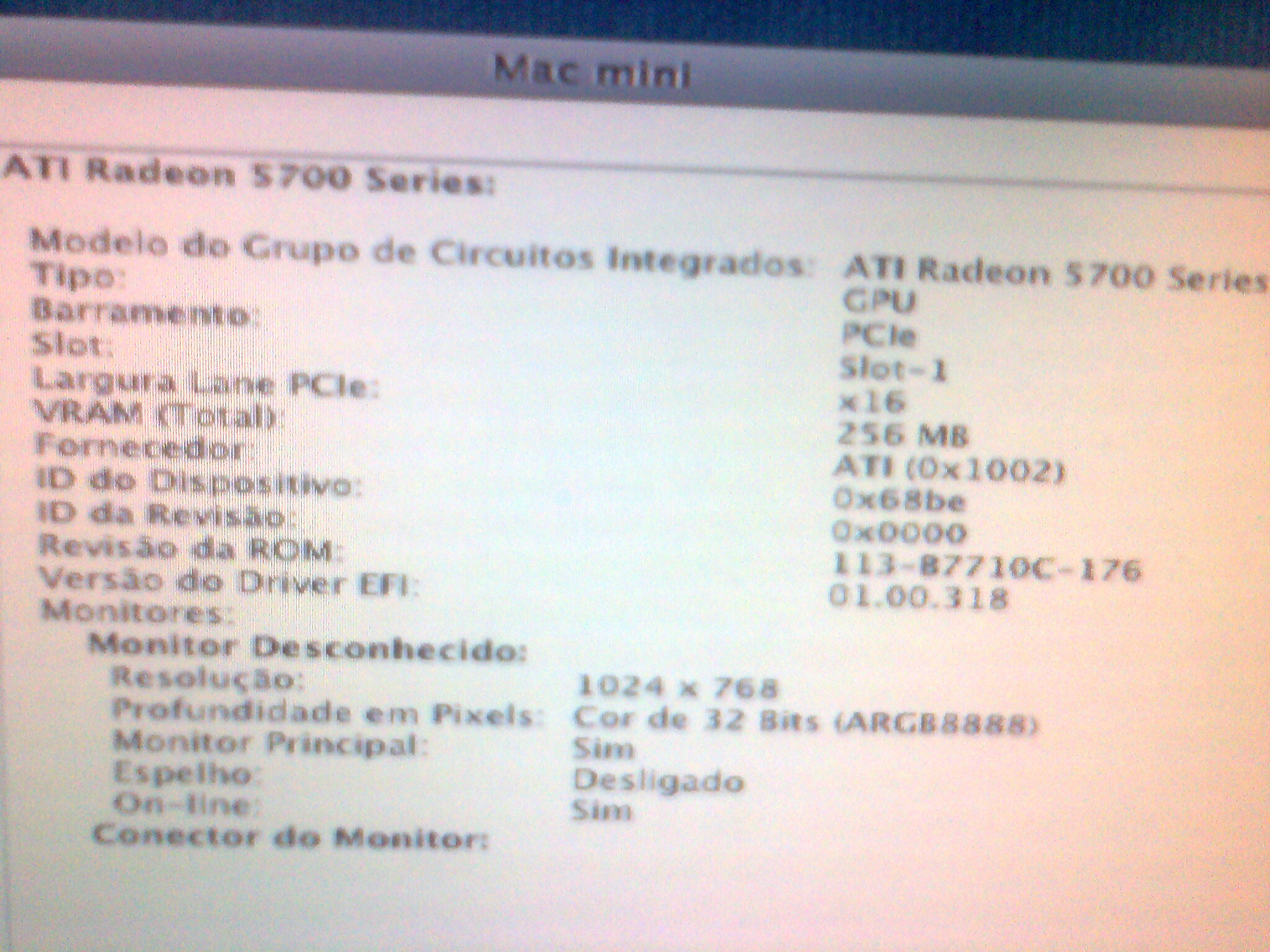

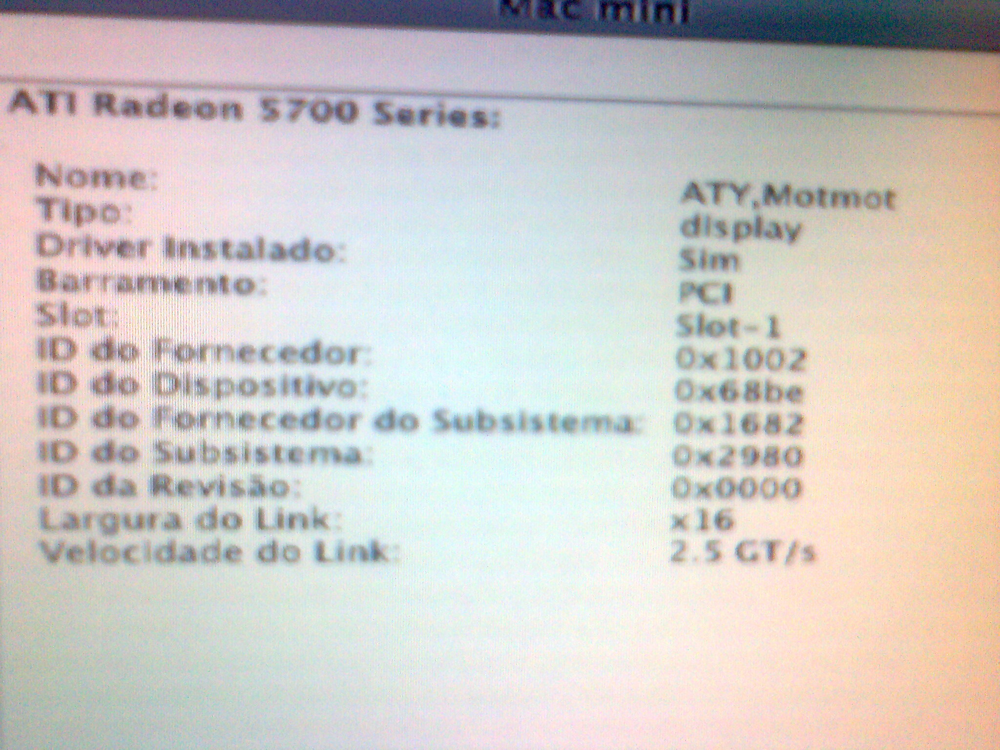

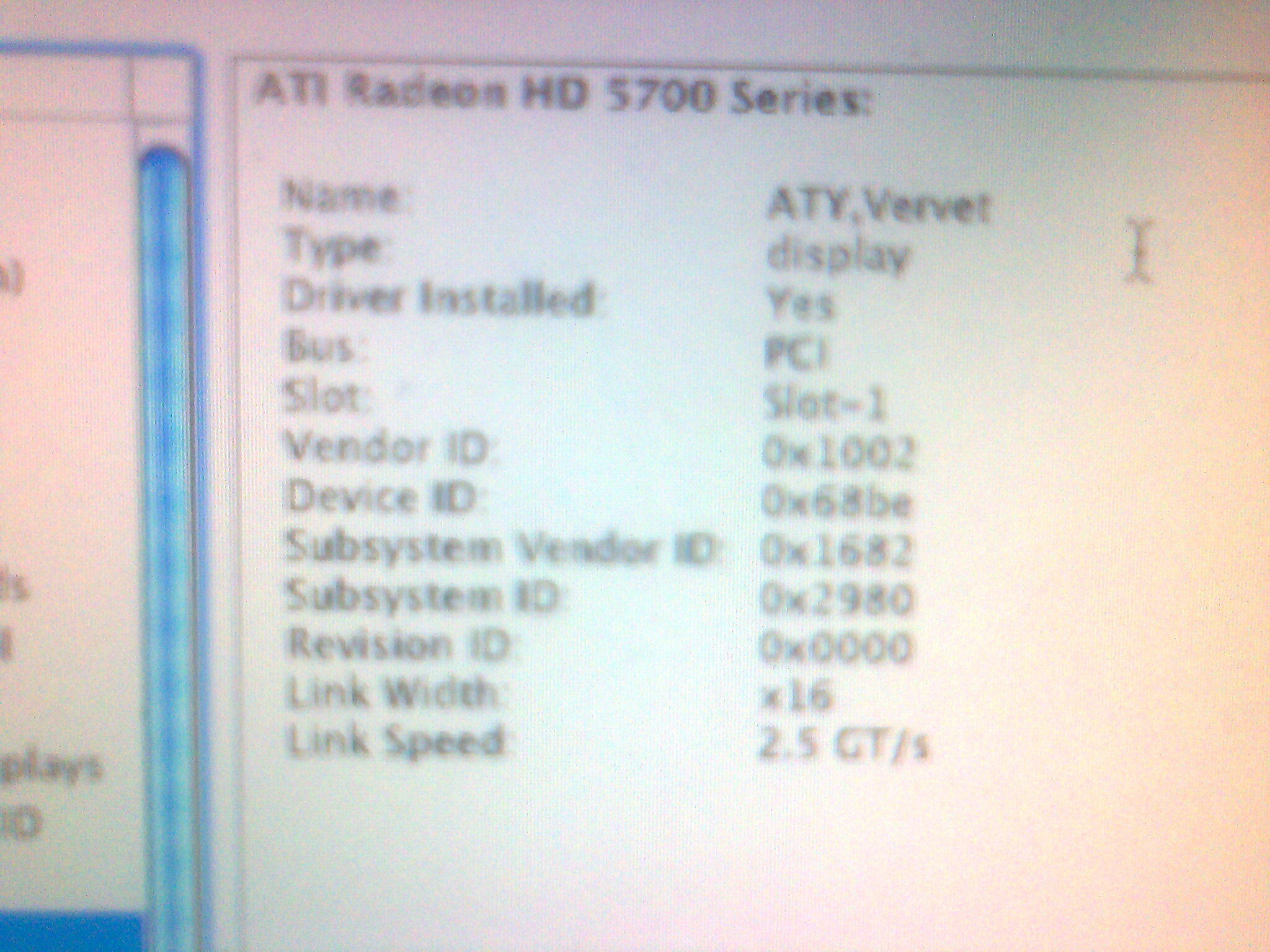

Anderson Xavier Posted May 14, 2011 Author Share Posted May 14, 2011 e ai oldnapalm... bem , apos tentar de tudo eu nao sei mais o que fazer segui seu tuto do post #25 mas nao deu certo... o sistema reconhece minha vga como sendo uma Ati radeon 5700 series mas nao com a quantidade de memoria que ela realmente possui que eah 1 Gb, reconhece como tendo apenas 256 mb, como pode isso?... hehe... ja to perdendo as esperancas... hehe oq que sera que eu estou fazendo de errado... vlw... Link to comment https://www.insanelymac.com/forum/topic/253018-kexts-para-xfx-ati-radeon-5750/page/2/#findComment-1683708 Share on other sites More sharing options...

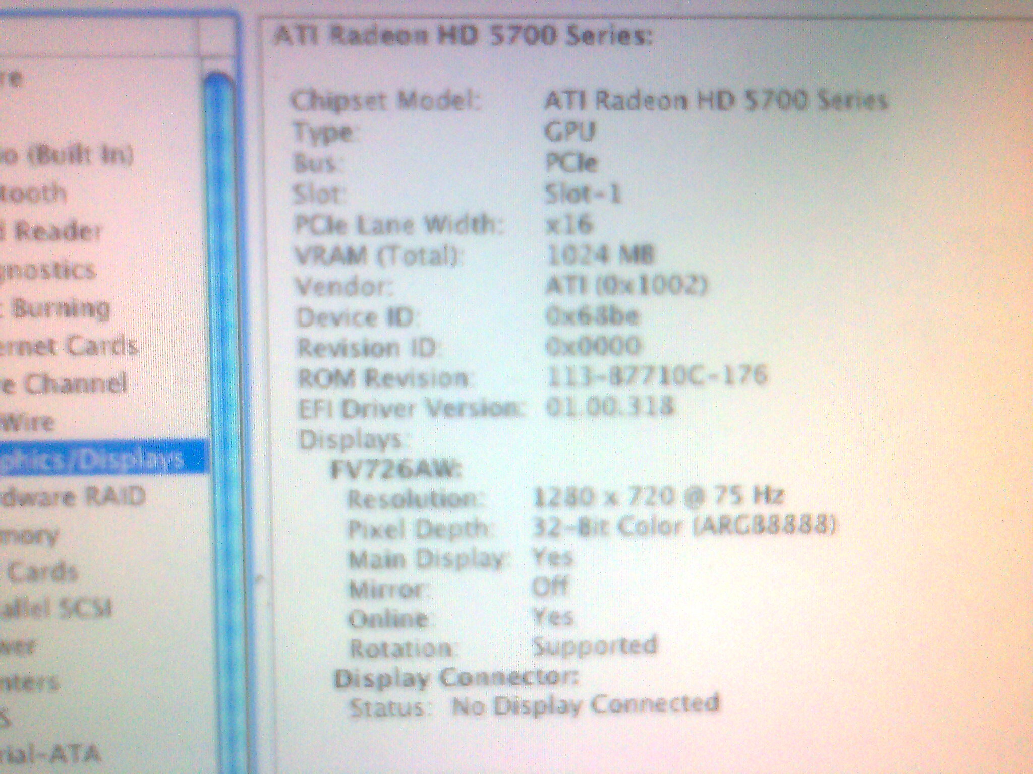

Anderson Xavier Posted October 7, 2011 Author Share Posted October 7, 2011 http://www.insanelymac.com/forum/index.php?showtopic=231768 USE AtiConfig=FRAMEBUFFER DA GPU + GraphicsEnabler=Yes, os dois no boot.plist e ai Maldon e oldnapalm ... depois de meses tentando e tantando fazer esse hack funcionar eu consegui por essa Ati 5750 para funcionar... eu fiz da seguinte forma 1-exclui as 4 kext que comecao com NV da pasta Sistem/library/extensions 2-add o Id 0x68BE1002 no info.plist da Kext ATI5000Controller.kext na pasta Sistem/library/extensions 3- no arquivo com.apple.Boot.plist na pasta extra colequei o GraphicsEnabler=no 4-copiei o arquivo ATY_init.kext para pasta Extra/extension. 5-depois apenas reparei as permissoes com kext Utility. 6-por ultimo so reinicio o PC e pra mim funfo direitinho.... hehhehe a solucao eu tirei deste tutorial... e para quem precisar de todas as kexts esta aqui http://www.mediafire.com/?mz772filk8kz5c8 como eu estou com o snow leopard 10.6.8 eu so usei a kext ATI_init o restante eu usei todas as nativas mesmo apenas acrescentei o ID da placa de video no TI5000Controller.kext como descrevo no primeito passo... ae vai o meu com.apple.Boot.plist para quem quizer ver... <?xml version="1.0" encoding="UTF-8"?> <!DOCTYPE plist PUBLIC "-//Apple Computer//DTD PLIST 1.0//EN" "http://www.apple.com/DTDs/PropertyList-1.0.dtd"> <plist version="1.0"> <dict> <key>Kernel</key> <string>legacy_kernel</string> <key>Kernel Flags</key> <string>arch=i386</string> <key>GraphicsEnabler</key> <string>no</string> </dict> </plist> eu quero agradecer ao oldnapal e ao maldon que me ajudou muito mesmo a fazer meu hack funcionar e agora eu acho que posso dizer que meu Mac ta 100% funcional... espero que isso ajude a todos como me ajudou... e galera para usar mac em um PC tem que ter perseveranca e nao desistir... flws galera... Link to comment https://www.insanelymac.com/forum/topic/253018-kexts-para-xfx-ati-radeon-5750/page/2/#findComment-1757154 Share on other sites More sharing options...
