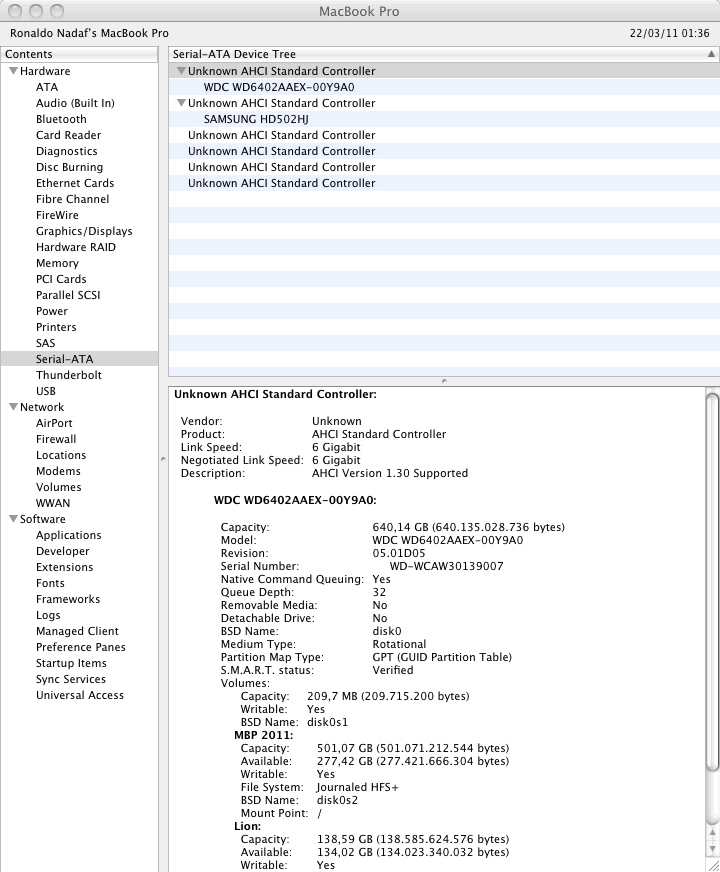

turco_ninja Posted March 21, 2011 Share Posted March 21, 2011 Depois de alguns testes com kernel diferentes compatíveis com sandy bridge, consegui a seguinte façanha: 1- Com o CD de instalação 10.6.6 do macbook pro 2011 sandy bridge, fiz o restore, via Disk Utilites, em uma partição do pendrive. 2- Rodei o [url="http://www.insanelymac.com/forum/topic/279450-why-insanelymac-does-not-support-tonymacx86/"]#####[/url], direcionando a instalçaõ para o pendrive, selecionei o easyinstall, Anval Chameleon Sandy Bridge Bootloader, System definition: Macbookpro. 3- Antes de reiniciar, edite o smbios.plist do pendrive, alterando de macbookpro6,1 para macbookpro8,3. Faça o Boot pelo pendrive, selecione o cd de instalação do snow leopard. No meu caso, não foi necessário nenhuma flag, o cd de instalação subiu rapidamente sem especificar nada no [url="http://www.insanelymac.com/forum/topic/279450-why-insanelymac-does-not-support-tonymacx86/"]#####[/url]. Fiz a instalação, rebootei pelo pendrive e me deparei com o OSX 10.6.6 rodando lisinho, sem busratio=30 limitando o processador. Fiz a instalação do [url="http://www.insanelymac.com/forum/topic/279450-why-insanelymac-does-not-support-tonymacx86/"]#####[/url] easy install (sem dsdt), semelhante a instalação do pendrive, mas agora instalando as ketxs da placa de audio e rede. Rebotei a maquina, e passei a ter um hackintosh sandybridge 10.6.6 rodando nativamente, com todas as interfaces de disco reconhecidas, e, no meu caso, rodando em sata 6gbs! Tudo muito Rápido. Já fiz meu restore do time machine, e o meu vmfusion tá funcionamento perfeitamente, inclusive consegui subir o WIN7Pro que está instalado em outro disco, simulando uma instalação bootcamp, uma nova opção do vmware 3.1! Tô muito Feliz agora! Só me resta aguardar o recall da Asus para meu chipset b3! Atualizado: Saiu o 10.6.7 pro sandy bridge.. Estou testando... Sata6 detectado: Link to comment https://www.insanelymac.com/forum/topic/252771-sandy-bridge-hackintosh-nativo/ Share on other sites More sharing options...
