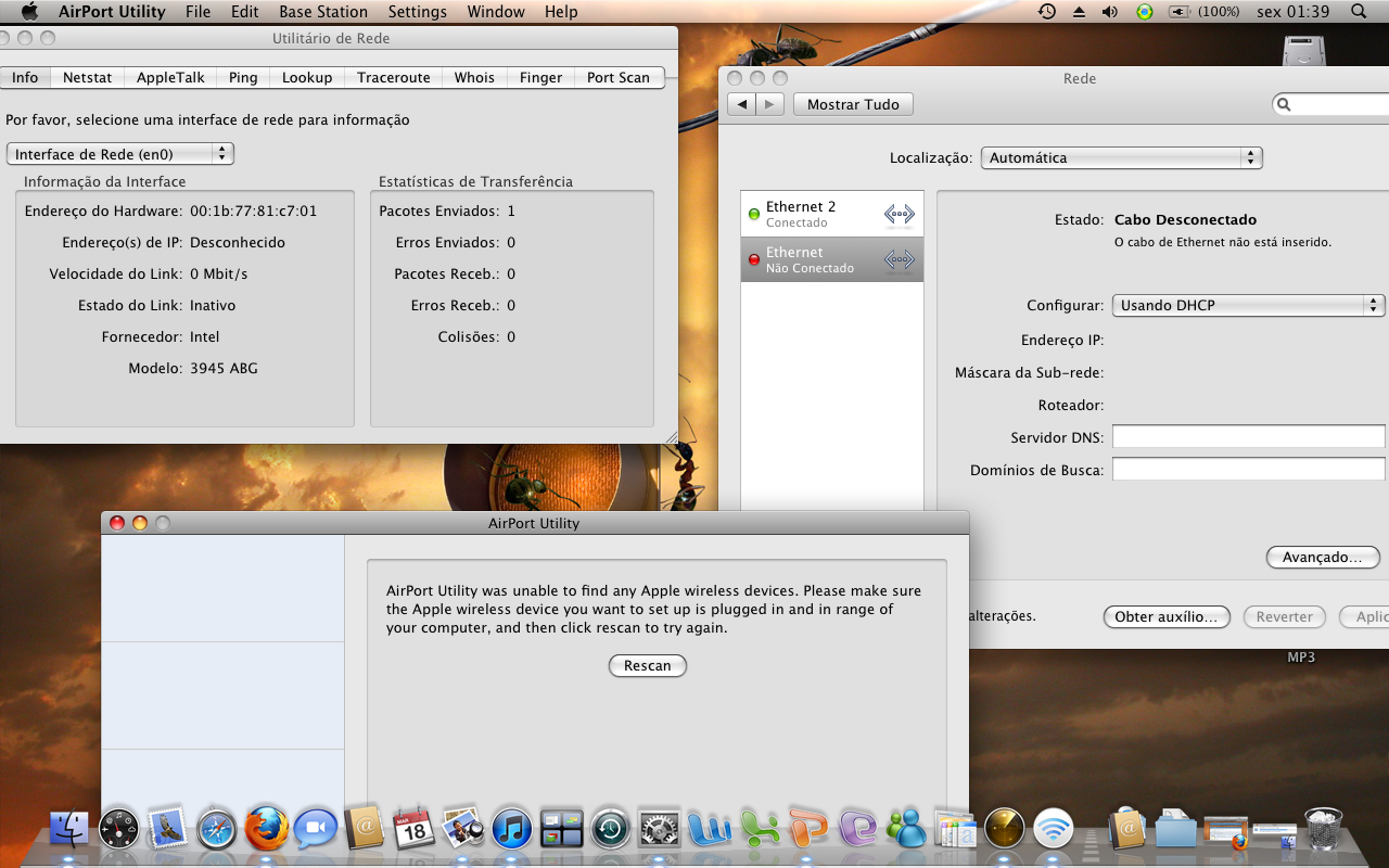

deniorock Posted March 18, 2011 Share Posted March 18, 2011 Boa noite, tenho o Leopard 10.5.6(até hoje não consegui instalar nem o 10.5.8, sempre dá erro) instalado e tá rodando quase tudo bem. Só webcam e leitor de cartão que não estão funcionando, mas não é tanto problema, o pior é a rede sem fio, pois a placa está instalada mas não ativa. Dá pra confirmar que está instalada porque, como segue no print, dá pra saber qual a marca, modelo e mac dela, que a propósito, estão corretos. como segue em na primeira figura, a placa que tá rodando em verde é a da rede com fio, e a outra é a sem fio. A chaveexterna que liga e desliga a rede sem fio está ligada no momento do print, só que não influi em nada. Também á um comando no teclado que ativa a placa, mas continua sem acontecer nada. Será que tem solução ou vou ter que ficar só com o fio mesmo(interrogação(por falar em interrogação, baixei um layout de teclado em português, mas não tem interrogaçção, já tentei várias combinações de teclas, mas não consigo. No Windows, consigo interrogação com Ctrl+Alt+w ou Alt Gr+w)). Agradecido. Link to comment https://www.insanelymac.com/forum/topic/252435-wireless-intel-instalada-n%C3%A3o-funciona/ Share on other sites More sharing options...
oldnapalm Posted March 18, 2011 Share Posted March 18, 2011 Que kext você está usando? Não existe driver oficial para Mac, e dos dois que eu conheço, iwidarwin e project camphor, apenas o segundo funciona parcialmente (apenas em redes sem criptografia). Sobre o teclado, use Win+w para interrogação. Alt = Command Win = Option Você pode inverter as teclas nas preferências do teclado (teclas modificadoras). Link to comment https://www.insanelymac.com/forum/topic/252435-wireless-intel-instalada-n%C3%A3o-funciona/#findComment-1656834 Share on other sites More sharing options...
