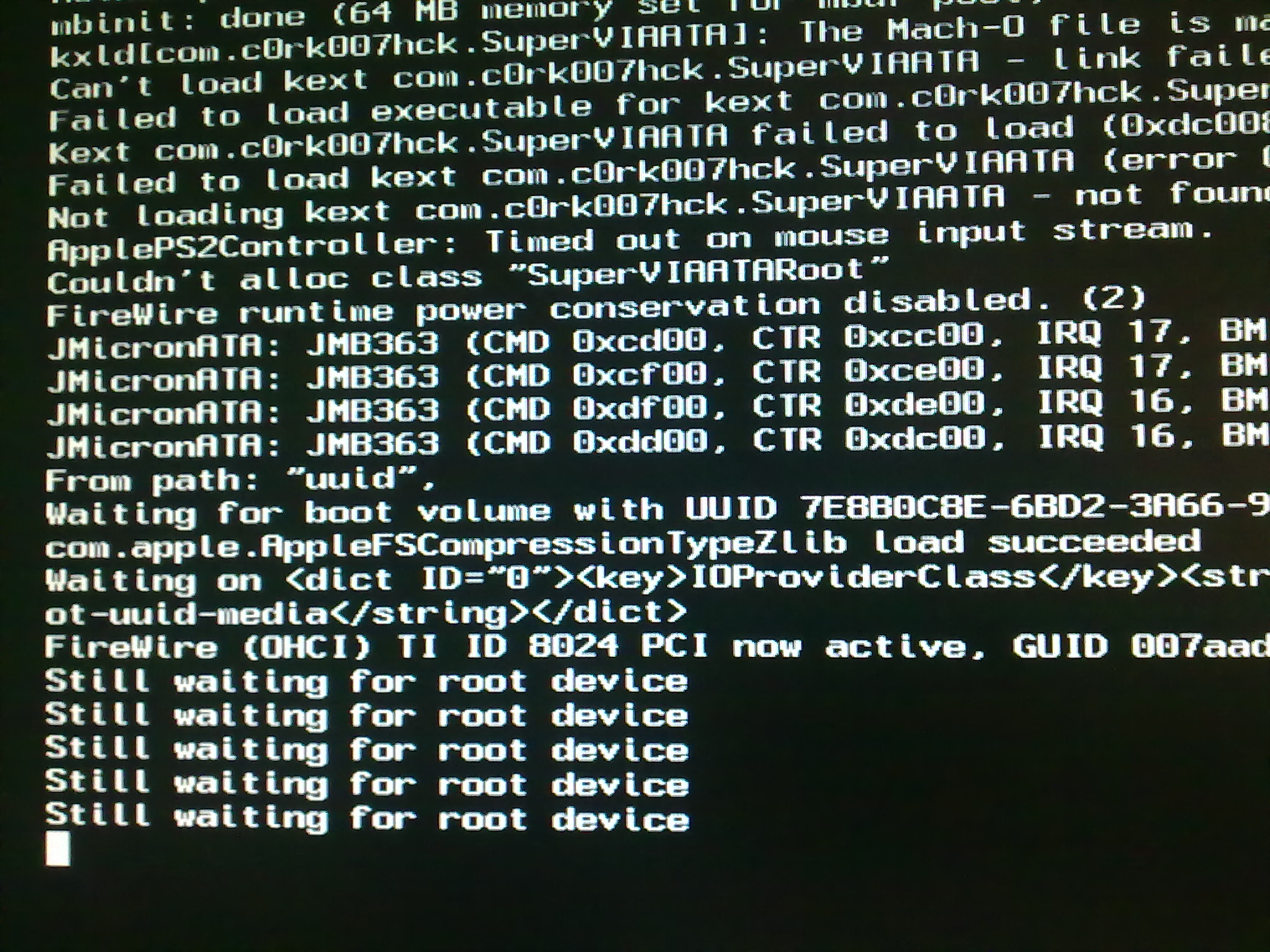

maxxxy Posted March 5, 2011 Share Posted March 5, 2011 ciao ragazzi oggi stò provando sul mio pc (quello in firma scritto in blu) ho provato sia con hazard 10.6.6i che con iaktos v7 ma in entrambi i casi faccio boot da dvd si vede per un decimo di secondo la schermata grigia con la melina piccola in mezzo e poi il pc si riavvia questo in continuazione..... perchè?????? non ditemi che non posso installarlo su un pc con queste caratteristiche!!!!! quale versione mi consigliate per questo pc???? grazieeee Link to comment https://www.insanelymac.com/forum/topic/250364-aiuto-i7-riavvio-immediato/ Share on other sites More sharing options...

maxxxy Posted March 5, 2011 Author Share Posted March 5, 2011 intanto grazie leggendo le faq ho provato con il cd boot gigabyte ma il cd si avvia ma poi quando inserisco il dvd non parte invece seguendo una faq ho fatto busratio=21 effettivamente parte ma con entrambe le versioni si inchioda subito sulla prima schermata della mela in entrambi i casi sembra un problema nvidia con ikatos v7 avviando con -v si ferma ad un certo punto con scritto nv mentre con hazard 10.6.6i si blocca su questa scritta aty_init nvidia card vram size=939524096b aiutooooooooooooooo grazieee Link to comment https://www.insanelymac.com/forum/topic/250364-aiuto-i7-riavvio-immediato/#findComment-1649523 Share on other sites More sharing options...
vergil1991 Posted March 5, 2011 Share Posted March 5, 2011 Prova: busratio = 21 -v -x Sei sicuro che il busratio della tua scheda madre sia 21? iatkos v7 è leopard non snow eopard. Snow leopard è iatkos s3v2. Prova anche con la versione Universal come distro. Poi aspetta i "veterani" di sicuro capiranno che problemi hai. Intanto prova con ciò che ti ho detto, non dimenticare il -x. Link to comment https://www.insanelymac.com/forum/topic/250364-aiuto-i7-riavvio-immediato/#findComment-1649533 Share on other sites More sharing options...
maxxxy Posted March 5, 2011 Author Share Posted March 5, 2011 si busratio è la 21 trovato sul sito intel. grazie la universal ???? sono ignorante io lo sò, ma non l'ho mai sentita....dove la posso trovare???? grazieee Link to comment https://www.insanelymac.com/forum/topic/250364-aiuto-i7-riavvio-immediato/#findComment-1649542 Share on other sites More sharing options...
David23 Posted March 5, 2011 Share Posted March 5, 2011 si busratio è la 21 trovato sul sito intel. grazie la universal ???? sono ignorante io lo sò, ma non l'ho mai sentita....dove la posso trovare???? grazieee lascia perdere snow universal, avresti dei problemi enormi con apple decrypt visto che quella distro lo usa invece di dsmos (se non hai capito questa parte fa niente, lasciala perdere). riprendi hazard 10.6.6, e avvialo con -x -v busratio=21 poi posta uno screen del blocco, il bios è in AHCI? quanto tempo hai aspettato prima di darlo per bloccato? Link to comment https://www.insanelymac.com/forum/topic/250364-aiuto-i7-riavvio-immediato/#findComment-1649762 Share on other sites More sharing options...
maxxxy Posted March 6, 2011 Author Share Posted March 6, 2011 questo errore mi perseguita anche su altre macchine. qui ho tutto in sata sia hd che dvd. in altre discussioni si dice che l'hd deve essere uno solo e collegato fisicamente alla porta sata blu. cacchio non vorrei smontare il pc. Link to comment https://www.insanelymac.com/forum/topic/250364-aiuto-i7-riavvio-immediato/#findComment-1649990 Share on other sites More sharing options...
David23 Posted March 6, 2011 Share Posted March 6, 2011 metti il bios in AHCI e se non va ancora cambia le porte sata.... non c'è molto altro da fare Link to comment https://www.insanelymac.com/forum/topic/250364-aiuto-i7-riavvio-immediato/#findComment-1650036 Share on other sites More sharing options...
maxxxy Posted March 6, 2011 Author Share Posted March 6, 2011 scusa cosa vuol dire mettere il bios in ahci? eventualmente quali porte sata devo usare? grazie Link to comment https://www.insanelymac.com/forum/topic/250364-aiuto-i7-riavvio-immediato/#findComment-1650086 Share on other sites More sharing options...
David23 Posted March 6, 2011 Share Posted March 6, 2011 Meglio che vedi un pò le FAQ... comunque il bios può essere in ide, in raid o in AHCI (sata)... prova a vedere che voci trovi. Link to comment https://www.insanelymac.com/forum/topic/250364-aiuto-i7-riavvio-immediato/#findComment-1650214 Share on other sites More sharing options...
maxxxy Posted March 7, 2011 Author Share Posted March 7, 2011 allora ho attivato ahci praticamente mi vede l'hd principale come id 1 e il dvd come id 5 solo che poi non parte sembra che non riconosca il dvd anche se leggendo il bios vede il piooner dvd........ grazie....pian pianinoooo Link to comment https://www.insanelymac.com/forum/topic/250364-aiuto-i7-riavvio-immediato/#findComment-1650619 Share on other sites More sharing options...
maxxxy Posted March 7, 2011 Author Share Posted March 7, 2011 allora con molta fatica ho installato hazard 10.6.6i con ahci mi esce l'errore ebios read error..... che roba è? se torno in ide mi esce sempre il solito still waiting..... aiutoooooooo Link to comment https://www.insanelymac.com/forum/topic/250364-aiuto-i7-riavvio-immediato/#findComment-1650943 Share on other sites More sharing options...
