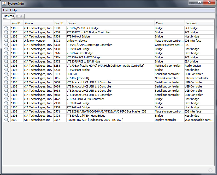

papugo Posted March 11, 2011 Share Posted March 11, 2011 vedi con system info(è un programmino java) da windows e posta una foto Link to comment https://www.insanelymac.com/forum/topic/249952-aiuto-installzione-hazard-su-desktop/#findComment-1653483 Share on other sites More sharing options...

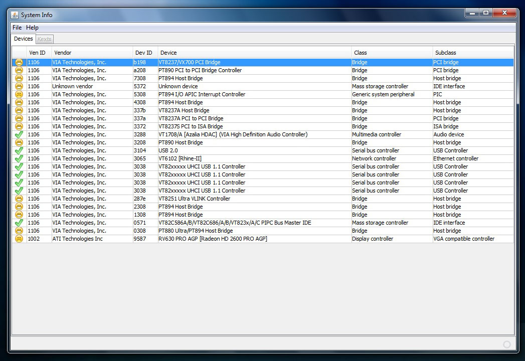

maxxxy Posted March 14, 2011 Author Share Posted March 14, 2011 ecco la foto di system info..... fatta da windows......adesso se riesco ne faccio una da kalyway e poi la posto. aiutooooooo Link to comment https://www.insanelymac.com/forum/topic/249952-aiuto-installzione-hazard-su-desktop/#findComment-1654981 Share on other sites More sharing options...
David23 Posted March 14, 2011 Share Posted March 14, 2011 la devi fare da connesso a internet.... system info si deve connettere al server per prelevare le informazioni sulle periferiche e ti escono delle faccine sulla compatibilità... Link to comment https://www.insanelymac.com/forum/topic/249952-aiuto-installzione-hazard-su-desktop/#findComment-1655057 Share on other sites More sharing options...
maxxxy Posted March 14, 2011 Author Share Posted March 14, 2011 ok. ecco fatto. grazie..... vedo solo 2 faccine tristi. però è strano perchè mi segna la ati come non compatibile però in fase di installazione sembra che i kext ci siano già nel dvd. l'altra faccina non sò a cosa si riferisca..... in questa situazione cosa devo fare....posso fare qualcosa o non ho speranza di poter installare snow leopard??? grazieeee Link to comment https://www.insanelymac.com/forum/topic/249952-aiuto-installzione-hazard-su-desktop/#findComment-1655066 Share on other sites More sharing options...
David23 Posted March 14, 2011 Share Posted March 14, 2011 lo sapevo (te l'ho detto nell'altro topic)..... devi tenere leopard o cambiare scheda video direi Link to comment https://www.insanelymac.com/forum/topic/249952-aiuto-installzione-hazard-su-desktop/#findComment-1655070 Share on other sites More sharing options...
